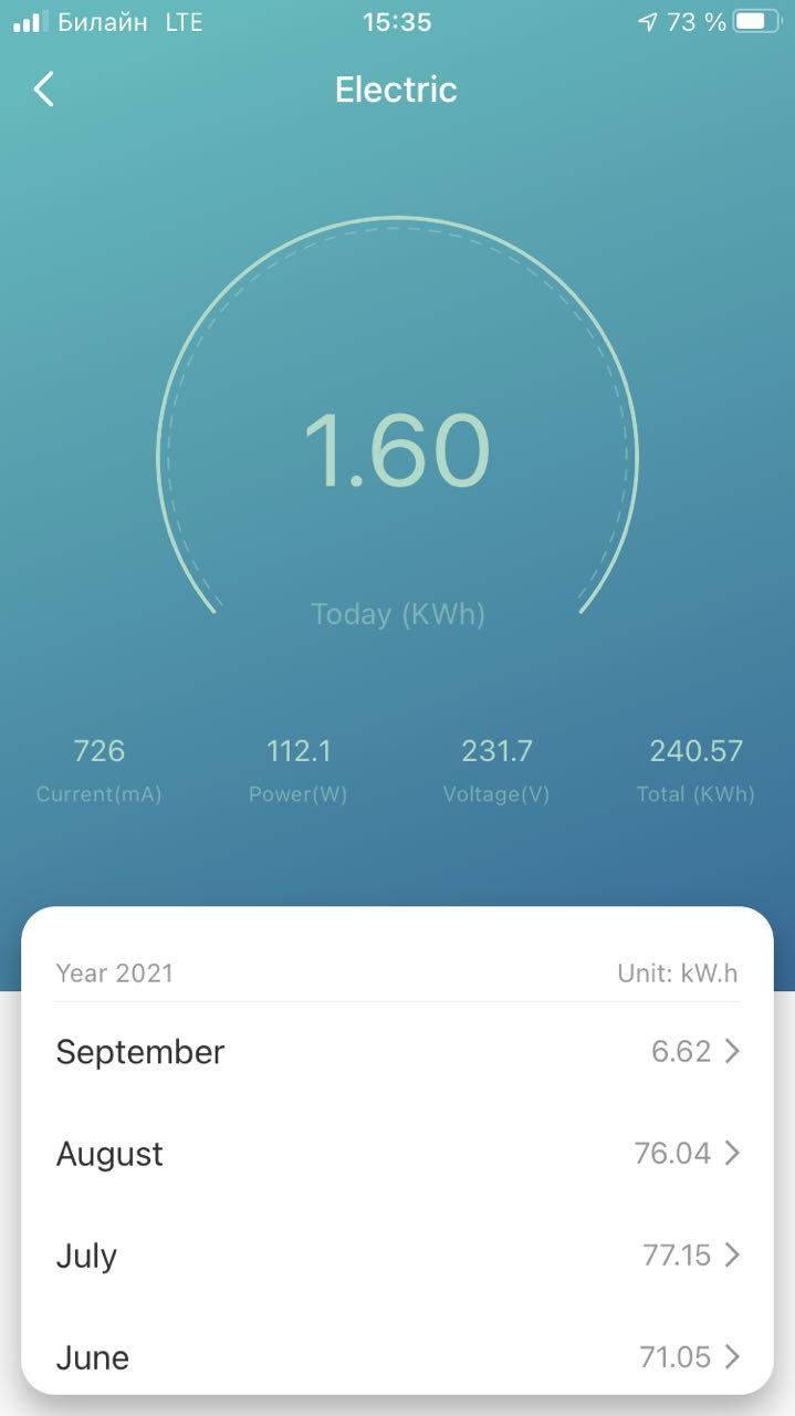

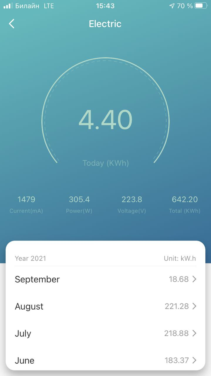

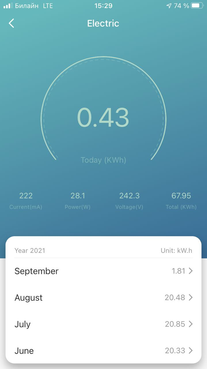

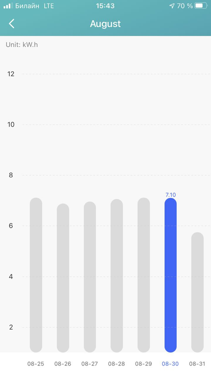

Сколько потребляют фермы
Друзья всем привет!! Сегодня новые замеры, когда-то вы уже спрашивали сколько же потребляют фермы, подготовил для вас информации держите:
Все данные взяты из приложения к умным розеткам:
15 модемов + малина в хабе 16 портов - примерно 0.7 кВт в сутки (21кВт в месяц примерно 126рублей (при цене 6руб - 1 кВт)
82070
38 модемов, 1 малина, 1 пк, 3 хаба 16 портов - примерно 2.5 кВт в сутки (75кВт в месяц примерно 450рублей (при цене 6руб - 1 кВт)
82071
48 модемов, 1 малина, 1 сервер(2 процессорый xeon e2678v3), 5 хабов 13-16 портов - примерно 7 кВт в сутки
(210кВт в месяц примерно 1260рублей (при цене 6руб - 1 кВт)
82072
82073
P/s Надеюсь данный материал был вам полезен. Не забывайте подписываться на канал в ТГ ссылка
