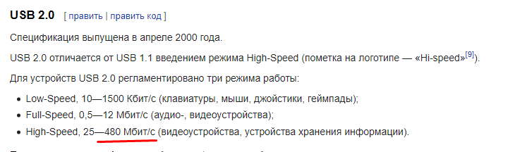

Я знаю, перечитай внимательно сообщение того, кого я цитировал. ОН мегабИты делит на 8 и получает снова мегабИты)
Это я и написал. Что не так то? делю мегабиты на число модемов и получаю мегабиты. С чего вдруг должно образоваться мегабайты?
Мои извинения за лишний флуд, невнимательно прочитал сообщения до этих расчетов.

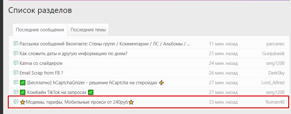

Не совсем понял,а при чем тут мобильные прокси?
