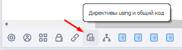

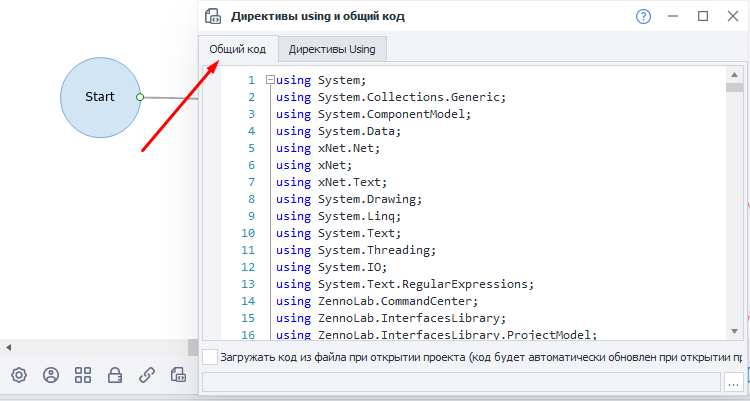

К примеру, есть кусок кода, который выполняется в определенном месте (допустим, в начале работы шаблона), затем нужно его повторить, но уже в контексе отработки середины шаблона...
Если я правильно понял Ваш вопрос, то ответом на него будет не оператор goto. Повторяющиеся куски кода принято выносить за скобку. В рамках зенопостера это можно реализовать с помощью блока "Директивы using и общий код" - "Общий код"
Простыми словами - мы заранее создаем функцию, которая отвечает за конкретные действия. Эти действия предположительно будут делаться в вашем коде неоднократно. У каждой функции, как и у переменных и массивов, есть своё название.
Далее вы в c# кубике можете в одну строчку кода обратится к функции по её названию, вместо того чтобы дублировать её код.
Пример из практики
У меня в ботах частенько есть проверка прокси на дисконнект перед выполнением важных пост/гет запросов. Чтобы постоянно не вставлять этот 10ти строчный блок кода для проверки прокси - я 1 раз написал эти 10 строк в разделе "Общий код", объеденил их в функцию и уже в своих c# кубиках обращаюсь к этой функции по её названию.
92019
92020
Пример из практики
