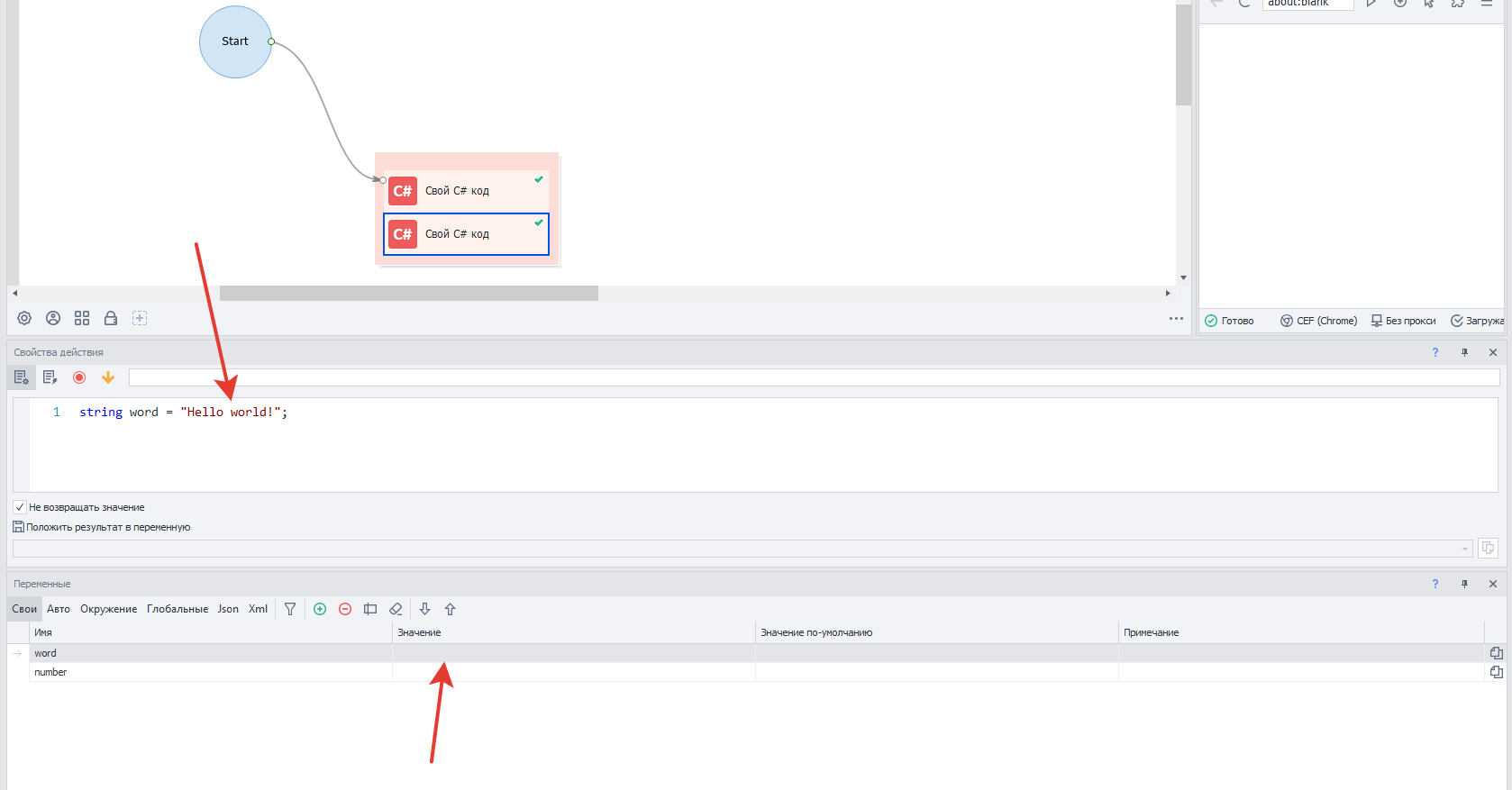

Переменные - это ячейки памяти, в которых хранится какая-либо информация. Переменные в зенопостере - это тоже самое, что и переменные в c#. В c# у переменных есть свой тип (целочисленный тип int, текстовый тип string, логический тип bool и т.д.). К слову - в зенопостере у переменных тоже есть свой тип (как минимум во входных настройках).Типов переменных в c# много, пока я писал это предложение - я вспомнил больше 10 штук. Но для начала работы нам понадобится всего 2 - это int и string
int - может хранит целочисленные значения в диапазоне от -2147483648 до 2147483647. С головой хвататет чтобы записать, например, число выполнений какого либо действия, или паузу при ожидании, или привязать к какому-нибудь счетчику выполнений
string - может хранит текстовую информацию. Прекрасно подойдет, например, для сохранения результата парсинга со страницы, или когда вам нужно взять строчку из файла, или нужно сохранить результат post/get запроса. Значение у переменных типа string записываетя в ковычках " ".
У переменных есть название (так же, как и в зенопостере). Именно по названию мы обращаемся к переменным. Название переменной должно быть таким, чтобы через 5 лет вы зашли в свой код и сразу вспомнили, зачем нужна эта переменная. Переменные принято называть английскими словами, с маленькой буквы, без пробелов.
Создали целочисленную переменную с названием number с типом int и задали ей значение 5:
int number = 5;
Создали строковую переменную с названием word с типом string и задали ей значение "Hello world!";:
string word = "Hello world!";

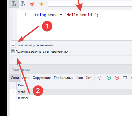

Заметили точку с запятой в конце строки? Отлично, т.к. в конце любой завершённой строчки кода нужно ставить точку с запятой.
Аналог на zenno-кубиках

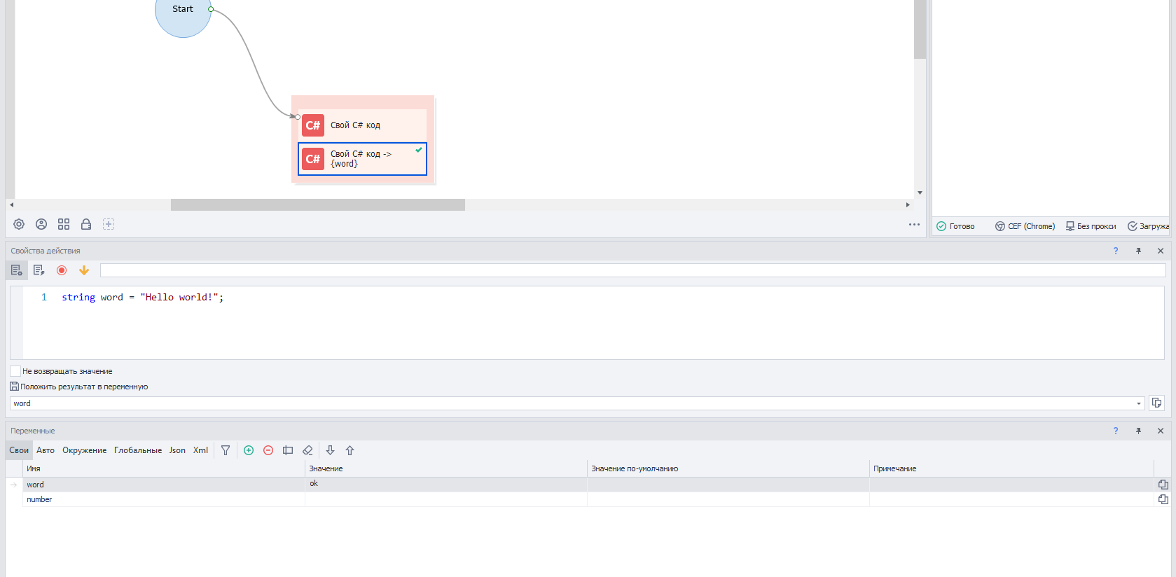

Создали переменные с названием number1 и number2 с типом int и задали им значения 5 и 10, а затем создали переменную number3 и записали в неё результат сложения первых двух переменных:
int number1 = 5;
int number2 = 10;
int number3 = number1 + number2; //переменная number3 будет хранить значение 15
/*Создали переменные с названием word1 и word2 с типом string и задали им значения "Hello " и "wolrd!",
а затем создали переменную word3 и записали в неё результат сложения первых двух переменных*/
string word1 = "Hello ";
string word2 = "wolrd!";
string word3 = word1 + word2; //переменная word3 будет хранить значение "Hello world!"
