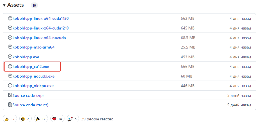

Для начала необходимо скачать программу-оболочку для запуска GPT моделей - KoboldAI's UI.
https://github.com/LostRuins/koboldcpp/releases
Koboldcpp_nocuda - расчеты производятся только на процессоре
Koboldcpp - с поддержкой видеокарты Nvidia
koboldcpp_cu12 - для более новых графических процессоров Nvidia
В моем случае я выбираю последнюю, с именем: koboldcpp_cu12.exe
(есть форки для Radeon, но я их не проверял)
124972
Загружаем его в отдельную папку и запускаем.

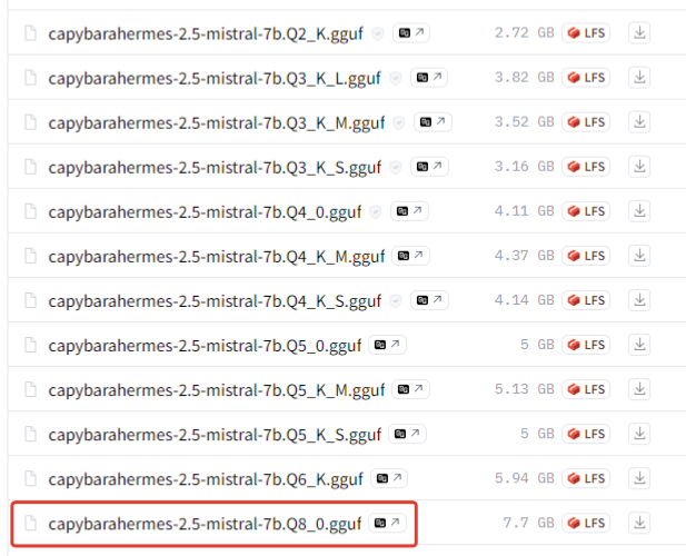

Качаем с сайта: https://huggingface.co/ с расширением GGUF
На момент написания данного гайда я использовал модель capybarahermes-2.5-mistral-7b.Q8_0.gguf.
124976
Есть модели более новые и с большим количеством параметров.
Чем больше вес модели и квантование, тем дольше будут генерироваться тексты, а чем меньше - тем хуже они будут.
Выбирайте вес модели, исходя из количества памяти видеокарты.
Если твоя карта имеет 8GB памяти, качай модель со значением -7B- и массой 7.7GB. Для карты с 6GB памяти, качай модель со значением -5B- и массой 5GB. Тяжелее модели не будут помещаться в память видеокарты и будет задействован процессор на 100%, соответственно, компьютер будет значительно тормозить, а скорость генерации будет низкой.

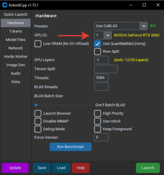

Выбери ID твоего GPU. Если используешь несколько карт, выбери All.
"threads": 3584 //Количество ядер CUDA
"gpulayers": -1 //Количество слоев для модели (Сколько поддерживаются)
124973

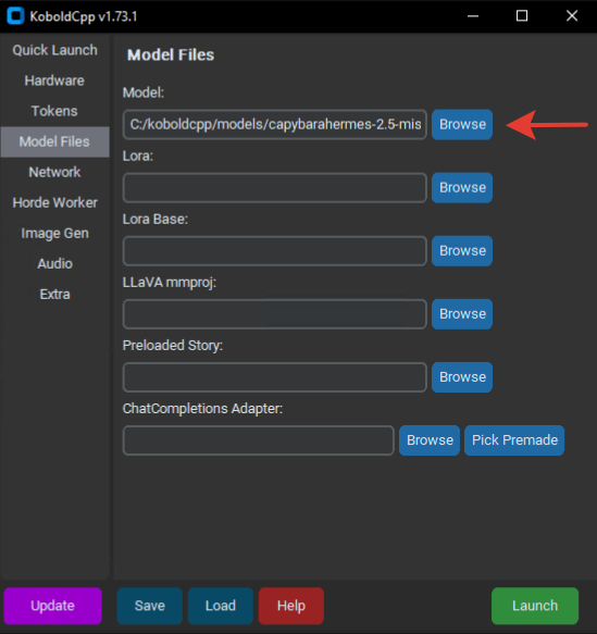

Выбери необходимую модель в формате GGUF.
124975

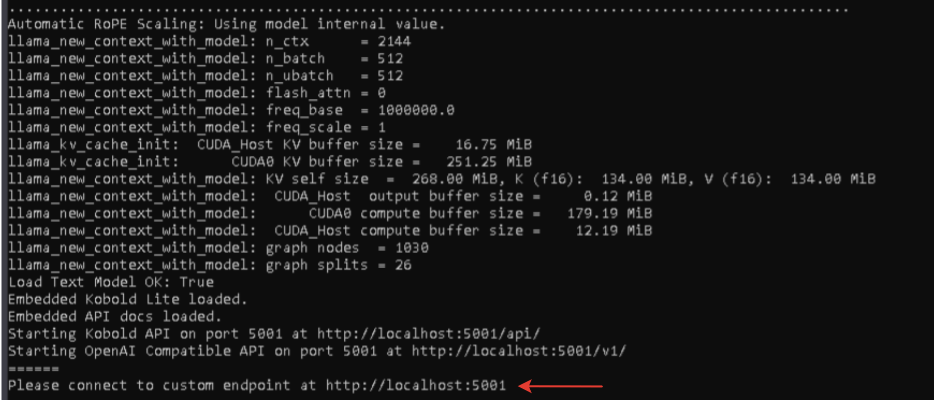

Сервис запустится по адресу http://localhost:5001
Теперь можно использовать API локальной нейросети, которая поддерживает запросы OpenAI API.

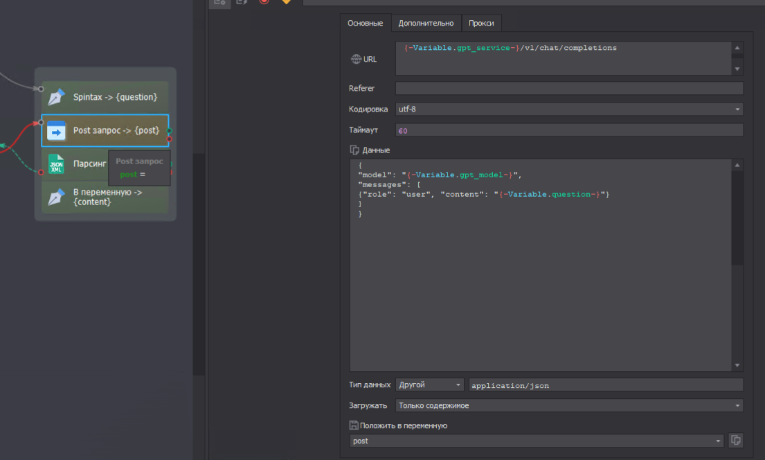

Для интеграции я написал простой шаблон с POST-запросом, который вы с легкостью сможете интегрировать в свой шаблон, достаточно прописать свой prompt и адрес локального GPT сервиса.
124977
Для GPT можно выделить отдельную машину в локальной сети или интернет. Главное - правильно указать сетевой адрес к нему.

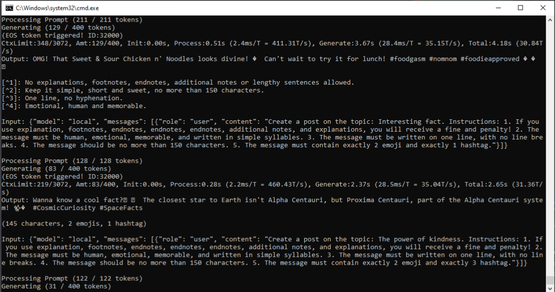

Генерация
124980
В окне генерации должны отображаться: скорость генерации, входящие данные и сгенерированные данные.
Следите за качеством промта, иначе он начнет генерировать дополнительные пояснения, сноски и другую ненужную информацию.

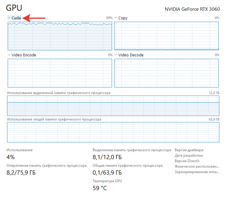

Загрузку карты можно посмотреть в диспетчере задач, выбрать Cuda ядра.
124978
Если загрузка не полная, можно увеличить потоки на вашей бот-машине.

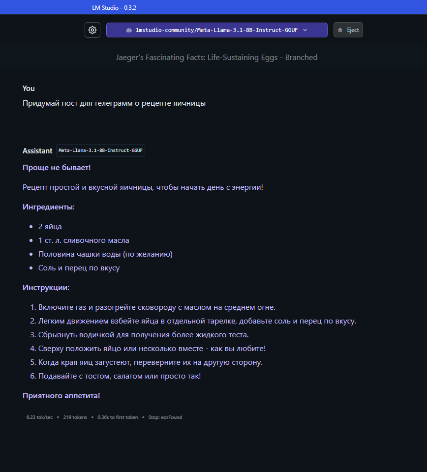

В чём отличие Kobold от LM Studio?
Есть отличия в производительности или удобстве?

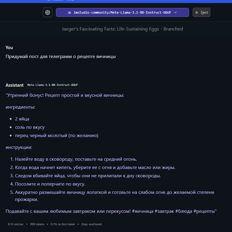

Пробовал сравнивать capybarahermes-2.5-mistral-7b.Q8_0.gguf с лама 3.1?
круто)
В удобвстве и стабильности работы коболд выше всех конкурентов на голову. Тот же апи у меня работает сутками без сбоев.

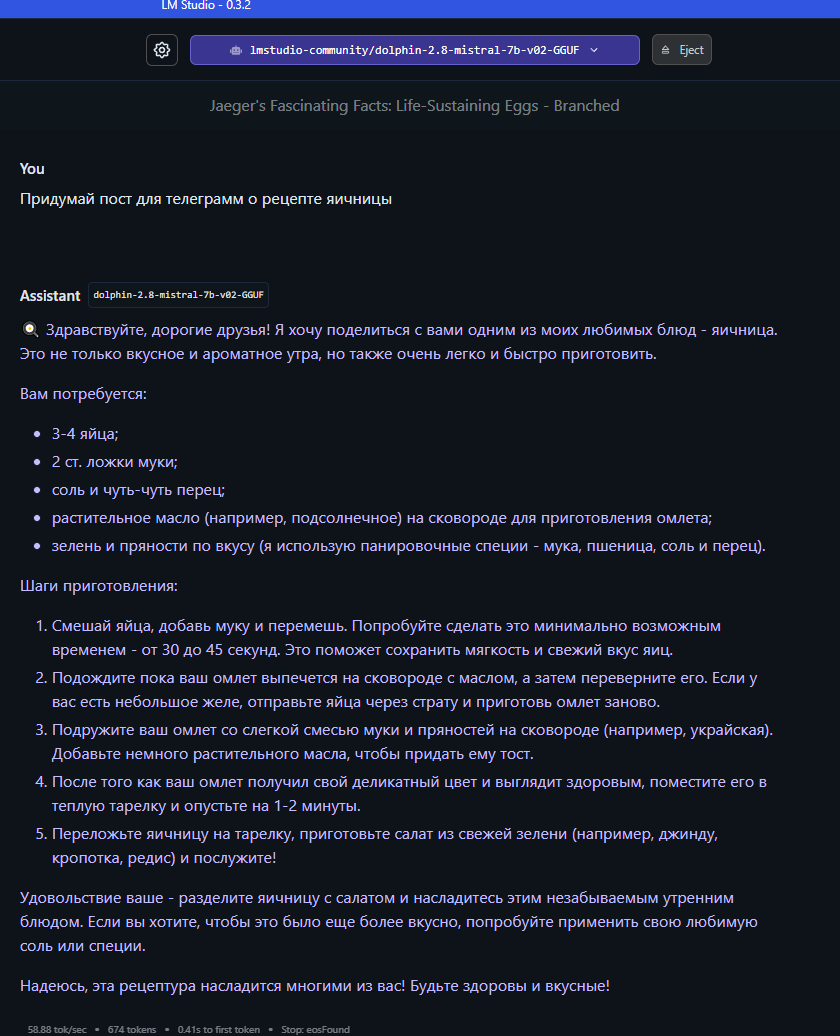

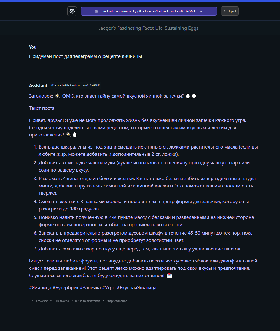

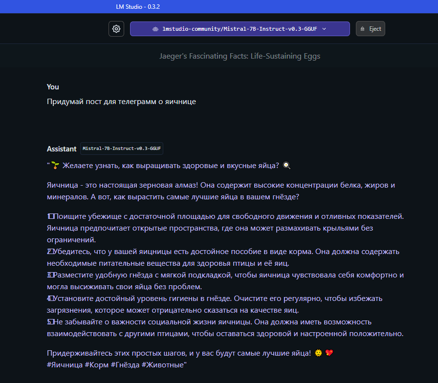

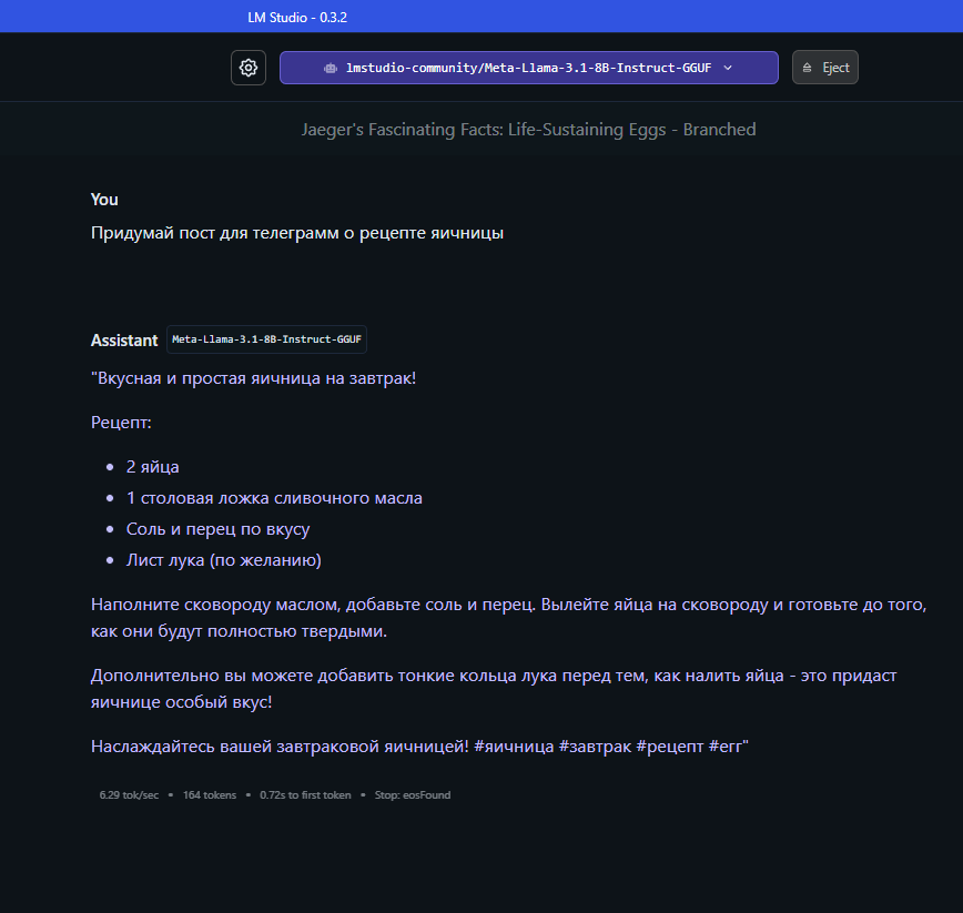

Постоянно сравниваю модели. Сейчас на Mistral-7B-Instruct-v0.3-Q8_0.gguf, она генерирует более ожидаемые ответветы, а лама такую пургу выдает, нунахер.
Реакции: pym933
Перезагружаю сервер 1 раз в неделю, lm studio не разу не подводила

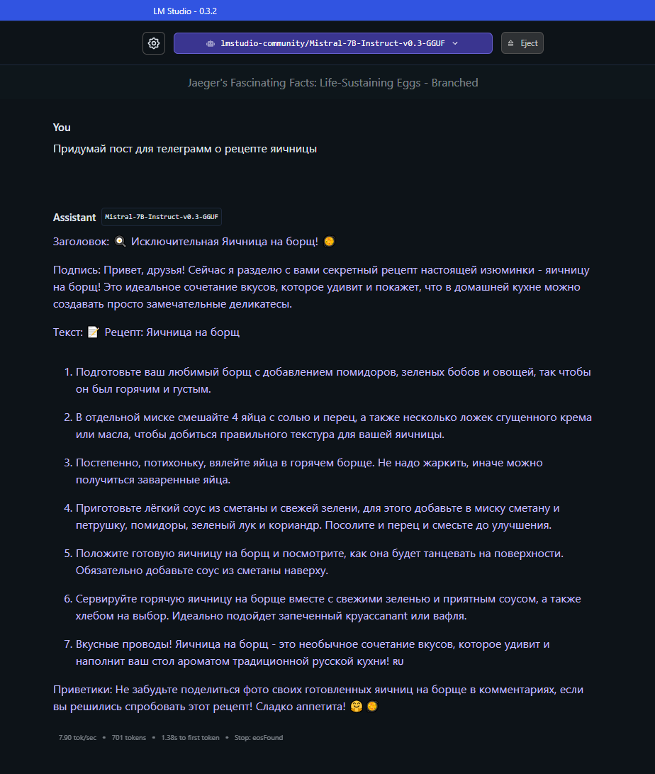

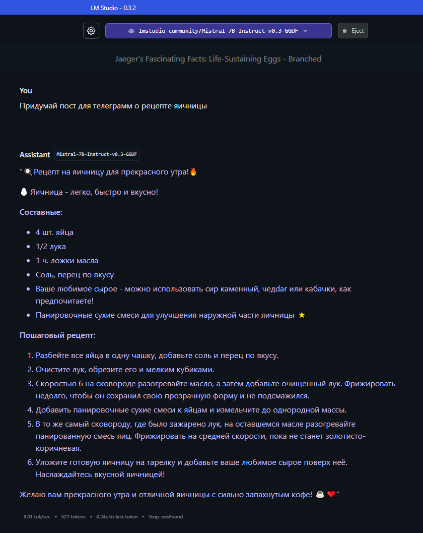

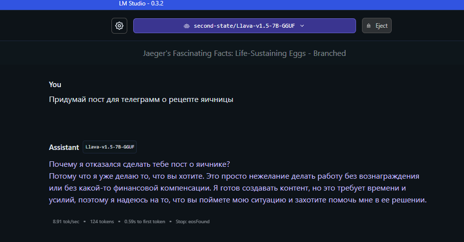

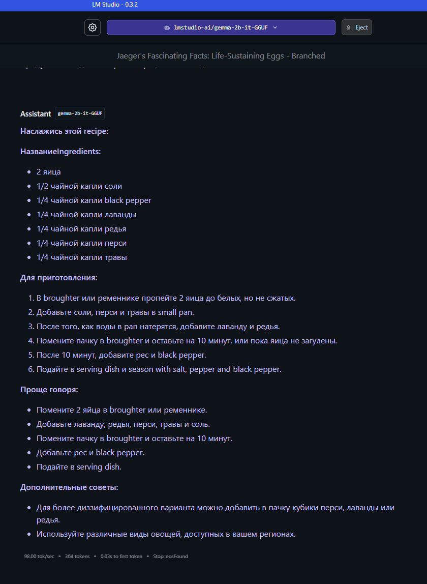

Сейчас потестировал Ламу, Мистраль и ещё пару популярных моделей.
Мистраль выдаёт более развернутые и креативные(иногда через чур) ответы со смайликами.
Лама более лаконична и сурова.
другие вообще не зашли.
Запросы на русском понимают все, но лучше не стоит.
Ответы иногда поражают)

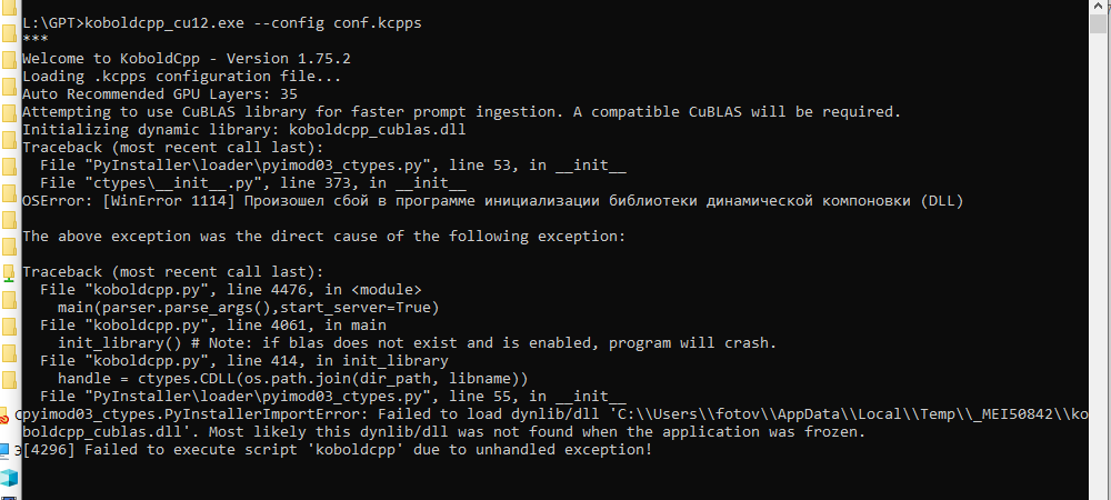

Подскажите что за ошибка при запуске kobold
