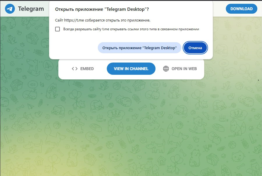

Boss13YO
01.02.2025
17
Всем привет,прошу подскажите. При работе с тг выскакивает вот такое окно и никак не могу заставить его нажимать Отмена или вообще запретить ему появляться.Кто-то сталкивался с этой проблемой? вообще ноль реакции на любые действия. Даже разный код на c# пробовал и эмуляцию клавиатуры и мыши. При том что через Xpath не убрать это окно и не закрыть его никак,его как-будто не существует. Единственное,что помогает,это руками тыкнуть на Отмена или в любой области и нажать ESC,но это не вариант каждый раз тыкать. Если же это автоматизировать,снова ничего не работает)
132816
22 630
10 115
Всем привет,прошу подскажите. При работе с тг выскакивает вот такое окно и никак не могу заставить его нажимать Отмена или вообще запретить ему появляться.Кто-то сталкивался с этой проблемой? вообще ноль реакции на любые действия. Даже разный код на c# пробовал и эмуляцию клавиатуры и мыши. При том что через Xpath не убрать это окно и не закрыть его никак,его как-будто не существует. Единственное,что помогает,это руками тыкнуть на Отмена или в любой области и нажать ESC,но это не вариант каждый раз тыкать. Если же это автоматизировать,снова ничего не работает)Посмотреть вложение 132816
Мне кажется, вот такой способ тоже должен сработать:
Реакции: Boss13YO

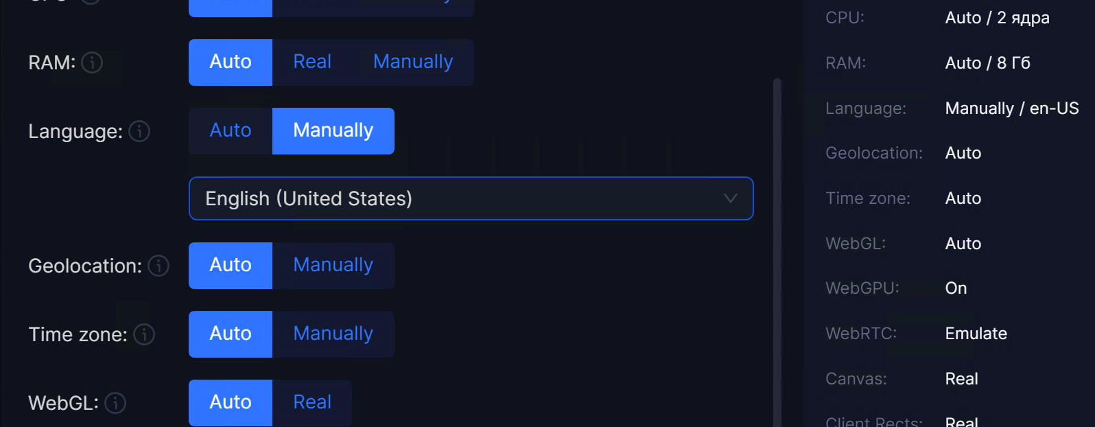

quickmouse
19.11.2010
131
20
Может сможет кто подсказать как сгенерить профиль только с en-us раскладной языка?
iDnx
06.06.2013
145
122
Реакции: quickmouse
