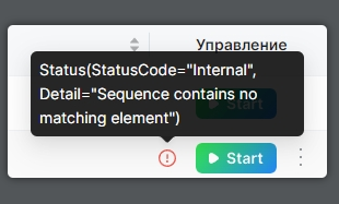

Добрый вечер. В чём может быть проблема при запуске профилей такая?
Добрый вечер.
Не встречал такую ошибку.
Нужен рапорт, сделанный с помощью утилиты Report Utility, ярлык которой есть в программных ярлыках Пуск - Программы - ZennoLab. После того как отработает утилита диагностики, откроется папка с архивом рапорта.
Рапорт можете прислать в личку со ссылкой на этот мой пост.

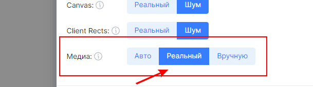

Кстати, давно хотел спросить. А в ZB в целом выпилен звук? Если нужно при работе руками в браузере что-то "послушать", звука нет. В настройках тоже не нашел. Понятно, что для автоматизации его лучше выключать, но иногда можно и просто как "браузер" руками использовать. Хочется понять, оно полностью вырезано или просто не там искал? )))
Не выпилен звук.
133208
Если использовать в Медиа "Реальный" - всё будет
Пока так :)
О как... Я думал, это просто касается "отпечатков" устройства ))) А оно и на сам звук влияет. Спасибо. Не совсем очевидно, но буду иметь ввиду ))
