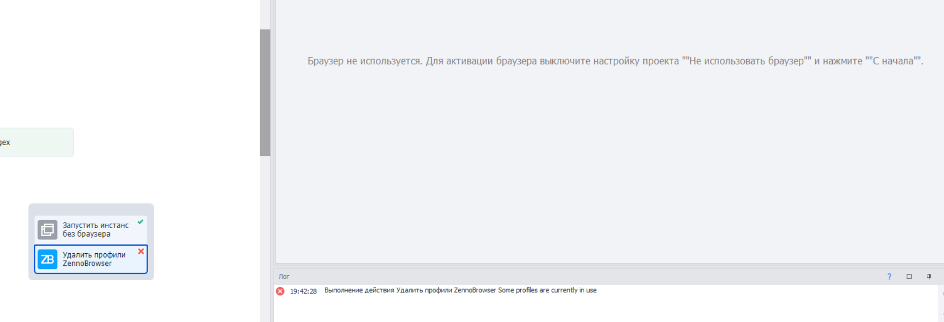

Сперва нужно остановить профиль, пока это не реализовано.
Да, прямой такой команды пока нет, но можно запустить инстанс с другим браузером или запустить инстанс без браузера.
