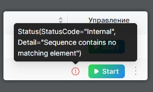

В чем проблема? несколько профилей сломалось, до этого всё ок было все дни
Сразу после воспроизведения этой ошибки, сделайте, пожалуйста, диагностику с помощью утилиты Report Utility, ярлык которой есть в программных ярлыках Пуск - Программы - ZennoLab. После того как отработает утилита диагностики, откроется папка с архивом рапорта, пришлите его мне в личку форума, пожалуйста, со ссылкой на этот мой пост.

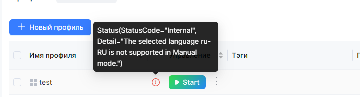

Как установить язык ENG по умолчанию при создании нового профиля из ЗП?

В образцовом профиле установить EN-язык.
Что это значит?
Я из ЗП создаю профиль, он при любом раскладе создается с РУ языком. Что и куда нужно нажать, что бы из ЗП профиль создавался с ЕНГ языком?
22 799
10 219
Что это значит?
Видимо вы просто создаете профиль, не используя образец.
В этом случае выбор языка: Авто.
Создайте в ЗБ вручную профиль-образец с нужным языком и используйте его как эталон при создании профилей из ЗП.

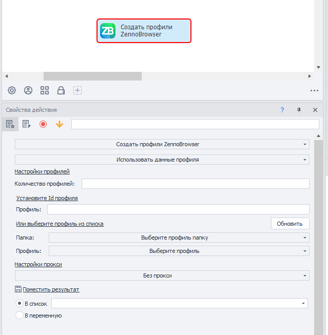

Если мне нужно авторизовать 50 аккаунтов соцсети, мне сперва массово создать профили через ZennoBrowser или через PM путем клонирования одного из существующих уже профилей, затем получит через PM id профилей и затем уже из списка запускать нужный браузер по ID?
В будующем будет кнопка выгрузить все ID через менеджер зенно браузера?
Пока писал, еще проверил, можно один профиль создать, авторизовать нужный аккаунт и сохранить ID браузера, рад что через ПМ можно создавать одиночные профили...
Это уже можно делать, создавая профили на основе эталонного.
Тоже уже есть такая возможность.
Да. :-)

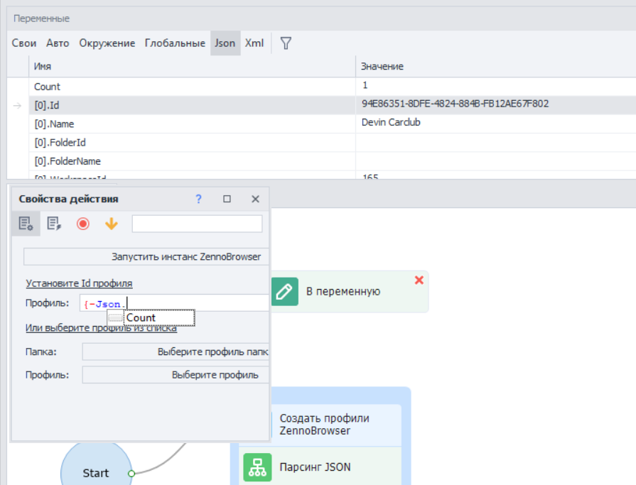

133576
Создал профиль, сделал парсинг JSON, почему-то только параметр Count доступен при в выборе переменных json
22 799
10 219
Реакции: djaga

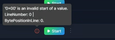

Всем привет . Сегодня ошибка появилась при старте профилей. Кто в курсе что это и как обойти.
22 799
10 219
Реакции: hvg84

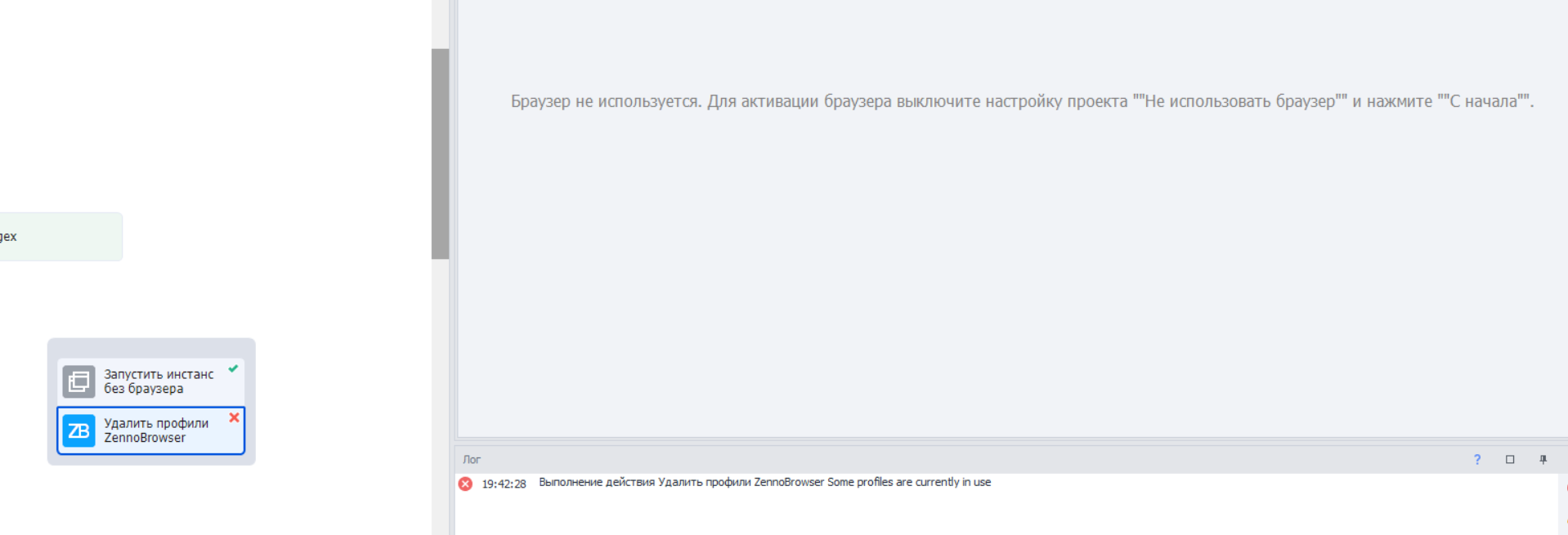

133597
Невозможно удалить профиль через ПМ по ID
