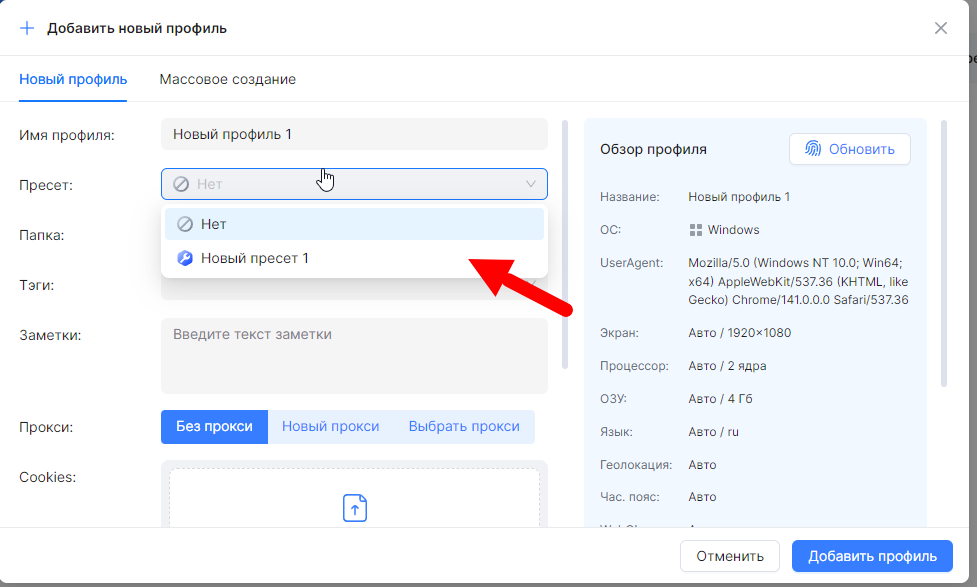

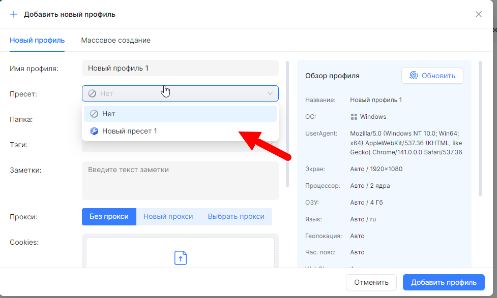

Добрейшего утра друзья! Подскажите, как с помощью Апи могу добавить пресет профилю при создании?
krepsky
18.02.2016
411
301
Dmitriy_Zenno
28.10.2025
730
321
Здравствуйте,
На текущий момент такой возможности нет, но я думаю такое обязательно добавят.
Реакции: radar777

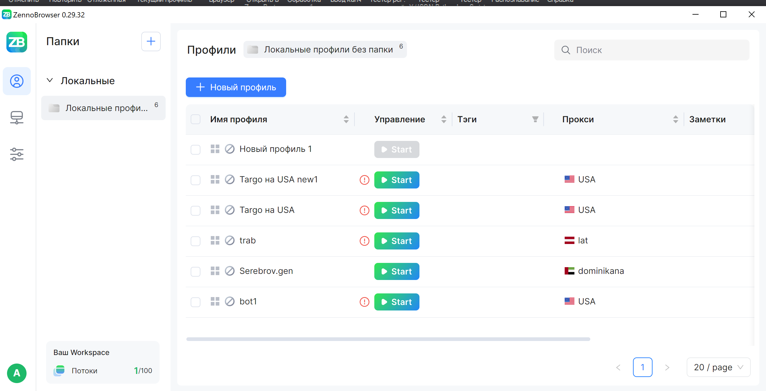

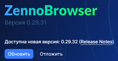

Жму обновить - окошко закрывается, думает минутку, и Миша всё по новой...

У меня долго, но обновилось, при запуске Версия 0.29.32, но потом всё пропадает и через несколько минут вот такое вот окно
Проверил у себя, все обновилось.
Сделайте репорт через ReportUtility и пришлите мне в ЛС, либо в поддержку ZL

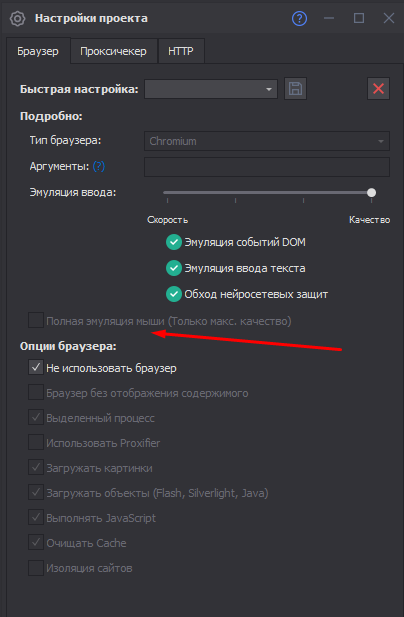

Dmitriy_Zenno
Кстати, нашел баг.
При включении полной эмуляции мыши та начинает безбожно тупить и время выполнения шаблона увеличивается в 2-3 раза.
Такое уже было с хромиумом, давно, но это пофиксили. Буду ждать фикс и при интеграции с ЗБ.
Реакции: Alex.A и Dmitriy_Zenno

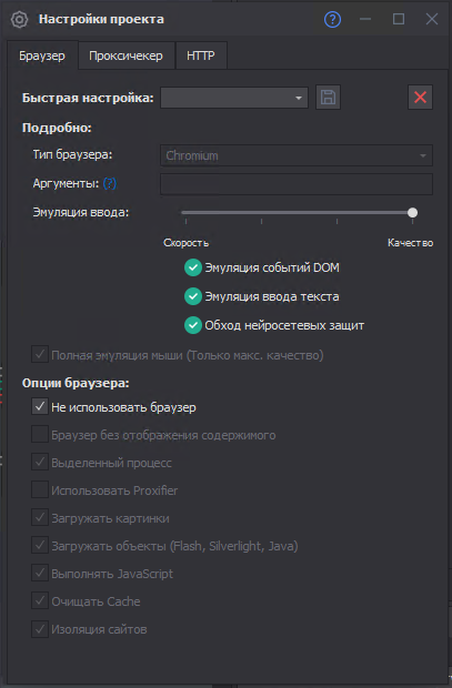

Dmitriy_Zenno
Кстати, нашел баг.
Спасибо за данную информацию!
Хочу у себя ее проверить. Подскажите, а как Вы используете полную эмуляцию? Через "Настройки проекта" или через методы C#?

Dmitriy_Zenno
28.10.2025
730
321
Через настройки. А есть разница?
Да, разница есть.
Для интеграции ZennoBrowser в ZennoPoster лучше сделать настройку “Не использовать браузер”. Скорей всего из-за этого и возникают проблемы в работе Эмуляции мыши.
Реакции: Alex.A
zarufakis
22.03.2019
2 041
1 488
Да, разница есть.
так и стоит, но мышка тупит.
