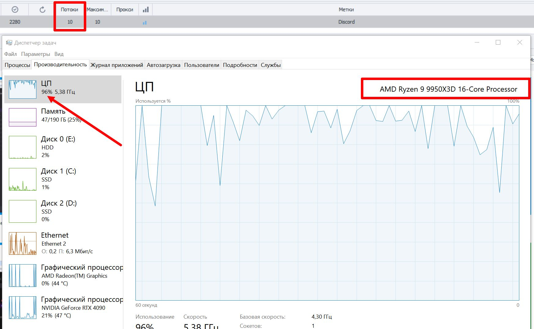

FreddyKrueger
06.09.2016
715
652

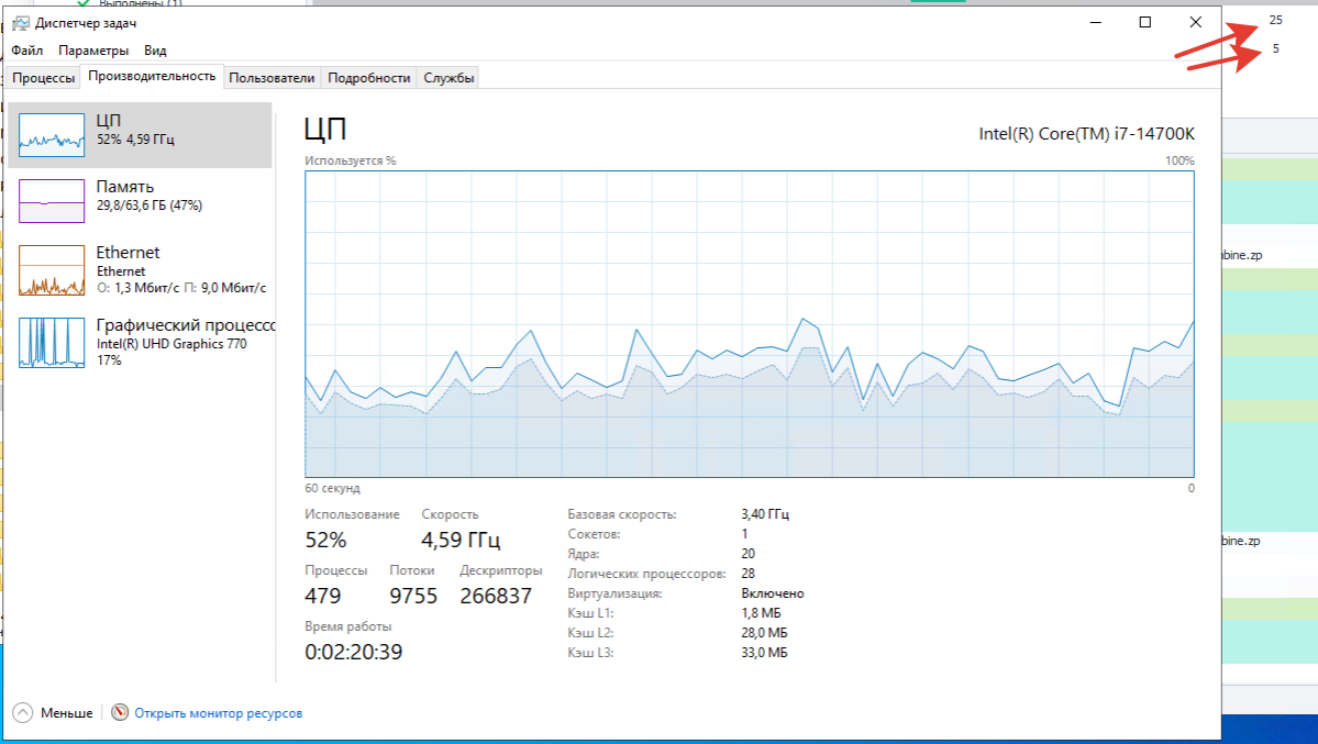

137538
С нагрузкой на ЦП планируется что-то делать?
zarufakis
22.03.2019
2 041
1 488
Не уверен что это проблема интеграции с ЗБ, потому что у меня на 30 загрузка минимальная
Там еще 10 хромиума и 20 запросами крутится.
И кстати, я заметил, что при использовании ЗБ не утекает память. Это реально круто.
Здравствуйте.
Соберите, пожалуйста, детальный отчет, чтобы мы могли проверить, почему у вас утекает память.
Данный отчет нужно направить нам в поддержку по ссылке: https://helpdesk.zennolab.com/
Если файл больше 20 МБ, то, пожалуйста, залейте его в облако.
Подробнее, как собрать, у нас в справке:
https://zennolab.atlassian.net/wiki/spaces/RU/pages/1474691080
FreddyKrueger
06.09.2016
715
652
Здравствуйте.

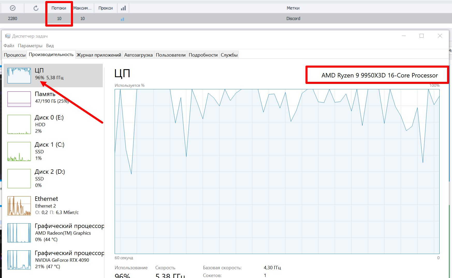

У меня нет утечки памяти. Проблема в нагрузке на ЦП). Стандартная диагностика подойдет?
code
04.06.2025
278
171
В любом случае, данный отчет поможет понять, что так сильно нагружает у вас процессор, и детально это разобрать.
FreddyKrueger
06.09.2016
715
652
Все, вопросов нет, нашел в чем проблема). Дело банально в настройках биоса. У меня был включен X3D Gaming Mode, который урезал ядра до 8\8 (физические\логические). После выключения этой функции стало 16\32, и 10 потоков ZB теперь потребляет 15-20% ЦП.
code
04.06.2025
278
171

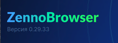

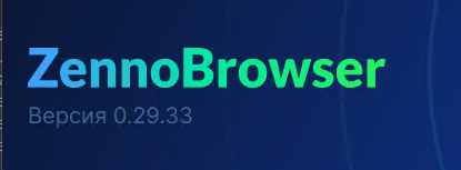

Обновил на 0.29.33(((( вообще ни один профиль нельзя запустить :(
22 808
10 223
Реакции: code
tatarin
28.10.2012
945
164
Уточните, пожалуйста, после какого действия возникает эта ошибка?
после обновления, просто открыть профиль, пришлось закрыть и убить процессы все, заново открыл и вроде работает
Реакции: Sergodjan и Dmitriy_Zenno

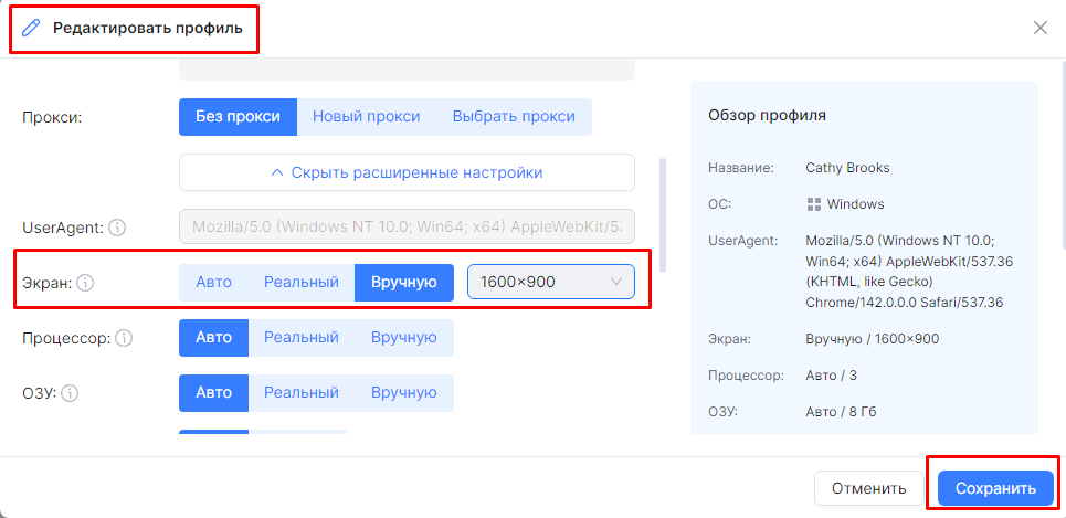

Можно ли сменить разрешение в уже созданном профиле z-Browser?
Dmitriy_Zenno
28.10.2025
730
321
