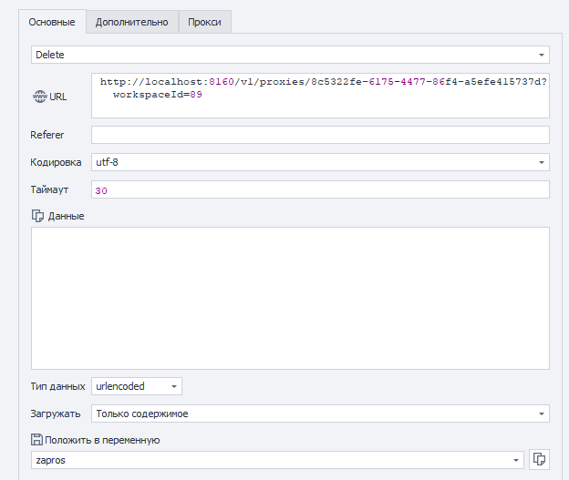

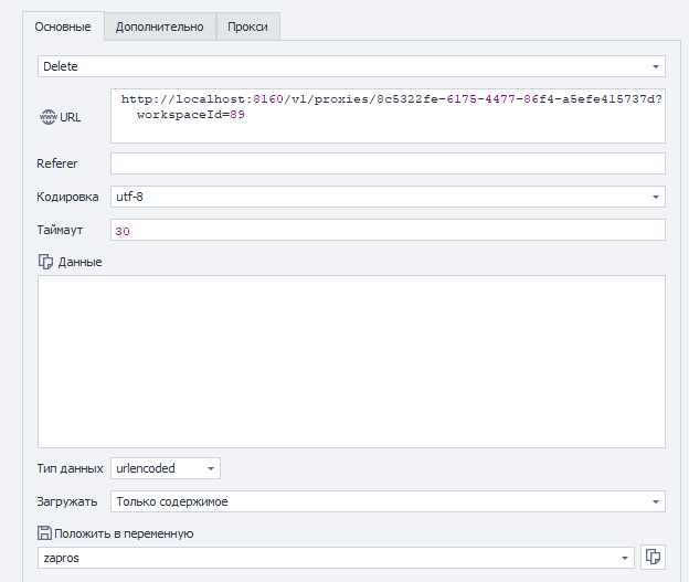

137728
Результат: Failed to delete proxy 8c5322fe-6175-4477-86f4-a5efe415737d in workspace 89
Пробовал URL http://localhost:8160/v1/proxies/8c5322fe-6175-4477-86f4-a5efe415737d?workspaceId=-1 - результат: Failed to delete proxy 8c5322fe-6175-4477-86f4-a5efe415737d in workspace -1
Пробовал proxyID в {} заключать, то есть URL http://localhost:8160/v1/proxies/{8c5322fe-6175-4477-86f4-a5efe415737d}?workspaceId=89 - результат не меняется
Правильный вариант будет http://localhost:8160/v1/proxies/8c5322fe-6175-4477-86f4-a5efe415737d?workspaceId=-1
Надо разобраться с id 8c5322fe-6175-4477-86f4-a5efe415737d. Нужен ID прокси, возможно вы указываете ID профиля

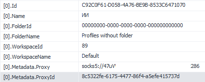

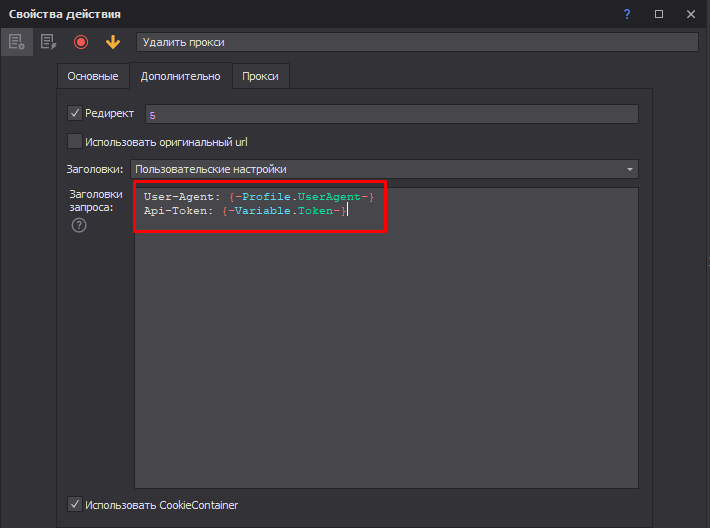

GET сделал - ответ {"message":"Status(StatusCode=\"Internal\", Detail=\"Error starting gRPC call. UnauthorizedAccessException: Unauthorized access using Api Token. Please check the Api-Token header in the request.\", DebugException=\"System.UnauthorizedAccessException: Unauthorized access using Api Token. Please check the Api-Token header in the request.\")"}
Так же попробовал выполнить кубик Получить профили ZennoBrowser - вот что получил:
137730
Т.е. 8c5322fe-6175-4477-86f4-a5efe415737d - верно
Я ещё раз сделал DELETE запрос http://localhost:8160/v1/proxies/8c5322fe-6175-4477-86f4-a5efe415737d?workspaceId=-1 - не работает, ответ

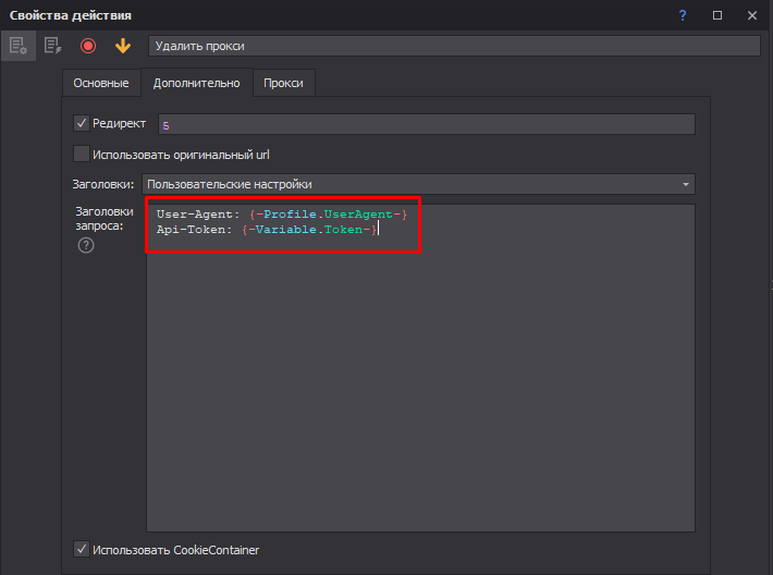

Дополнительно проверил метод удаления у себя, все сработало.
Подскажите во вкладке Дополнительно у вас указаны: User Agent(первой строкой) и токен ZB
137743

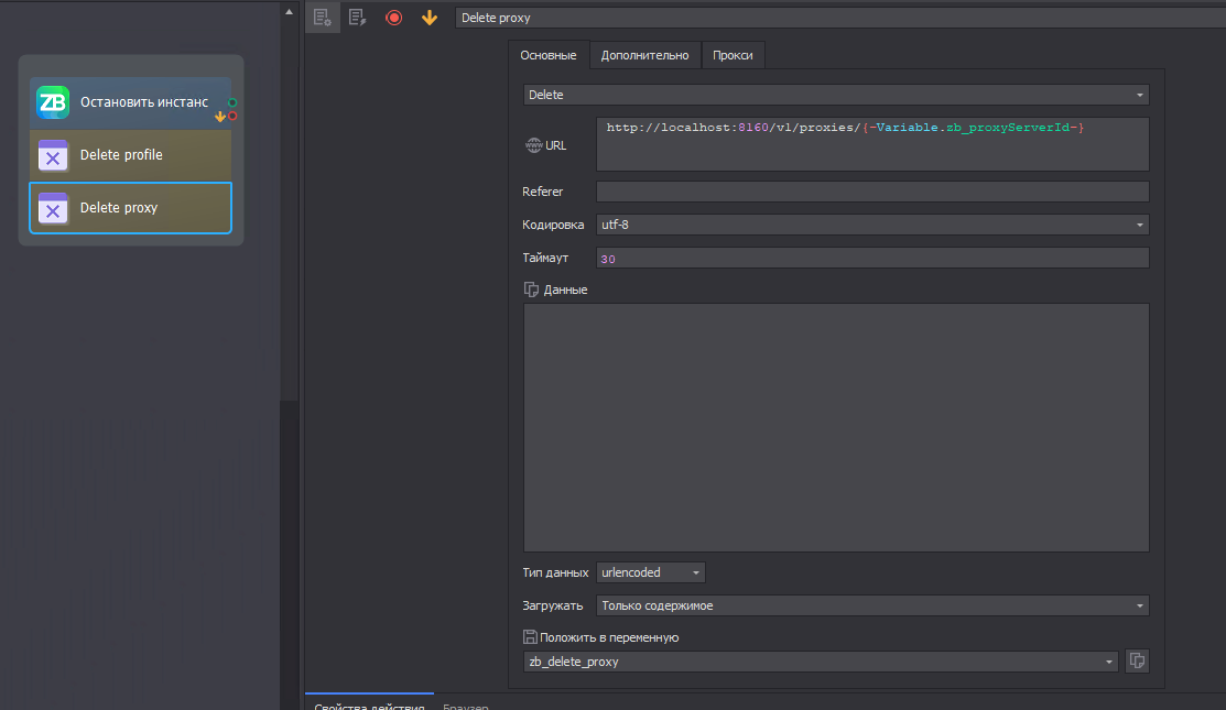

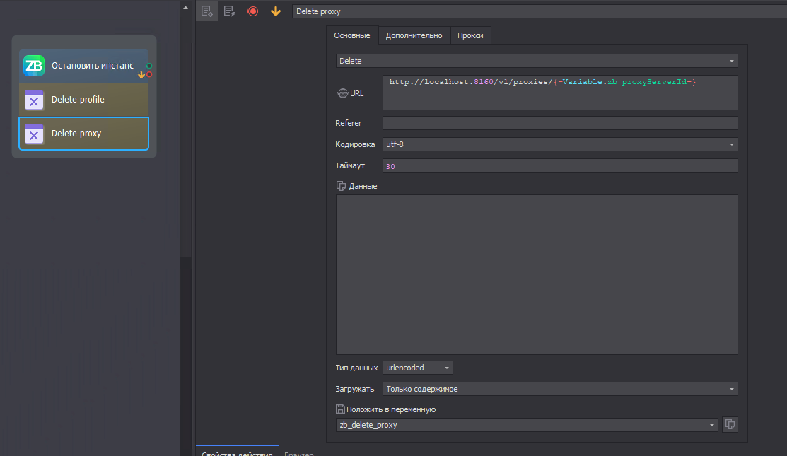

Я делаю так:
1. Останавливаю инстанс
2. Удаляю профиль
3. Удаляю прокси
Сбоев нет вообще

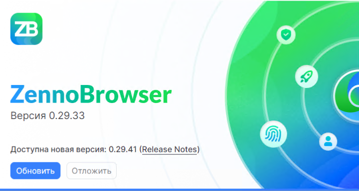

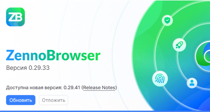

Dmitriy_Zenno
Что за манеры выпускать релиз без анонса?
Что изменили, что добавили/удалили?
137759
22 789
10 215
Dmitriy_Zenno
Ну как же, вот анонс:
Просто забыли закрепить в шапке.
Реакции: zarufakis и Dmitriy_Zenno

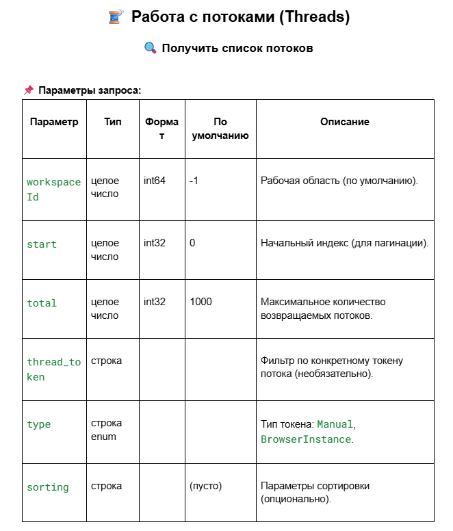

137771

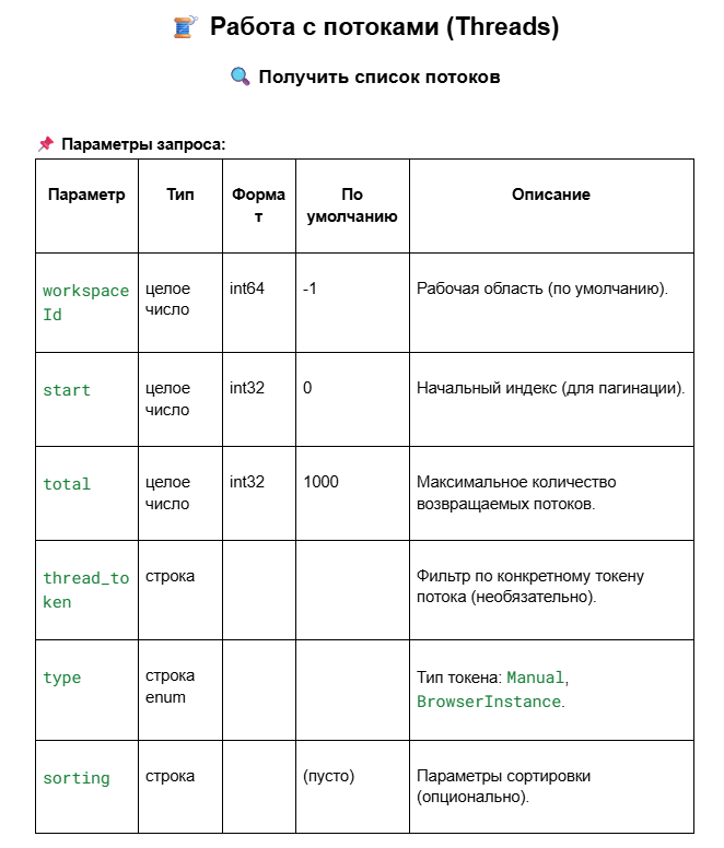

Объясните что значит работа с потоками?
Для чего они нужны?
И как остановить?
Я создал поток, в ZB показывает что 1 поток используется, беру этот thread_token и по нему пытаюсь удалить, ответ 200OK но поток как был так и есть в ZB. Ни один профиль при этом не запущен.
Dmitriy_Zenno
28.10.2025
701
310
Для чего они нужны?
И как остановить?
Здравствуйте,
ZennoBrowser как и ZennoPoster запускают свои браузеры через потоки. Чтобы не тратить ресурсы на постоянный запуск и остановку, одни и те же потоки могут использоваться разными браузерами. Если поток бездействует, он сам останавливается (через 15 минут), чтобы не расходовать ресурсы системы.
