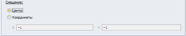

Это в каком именно действии?
Это кубик выполнить событие тач. И есть ли разница между кубиками эмуляция тача и выполнить событие тача, кроме как способом нахождения элемента.
22 233
5 846
RiseEvent>Touch - это клик по элементу, а Эмуляция Touch- клик по координатам.
Центр - это клик в центр элемента.
Координаты в rise event - это координаты смещения относительно элемента.
