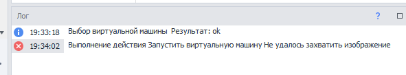

Под ЗД какое требуется разрешение?
22 667
5 977
дело не в разрешении скорее всего, а в отсутствии графического драйвера или старой версии винды без обновлений.

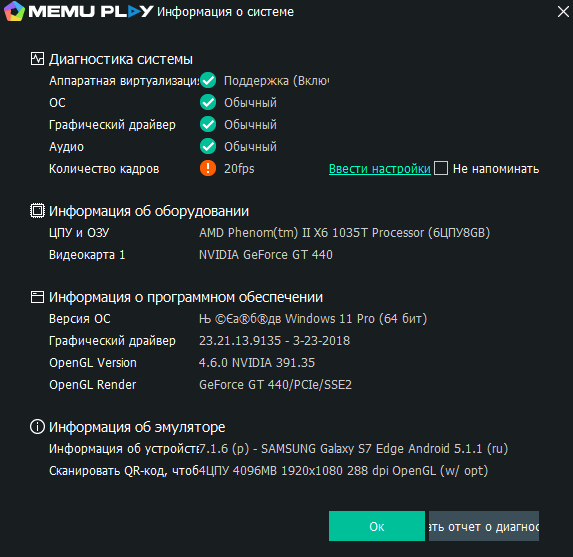

Надо вот эту информацию из мему посмотреть

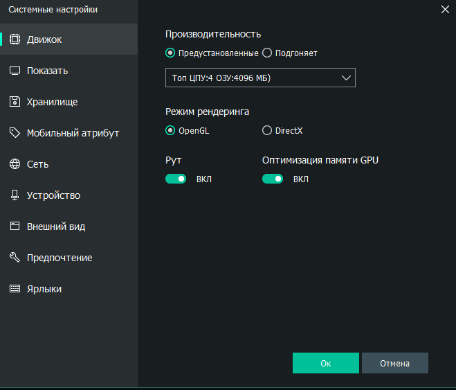

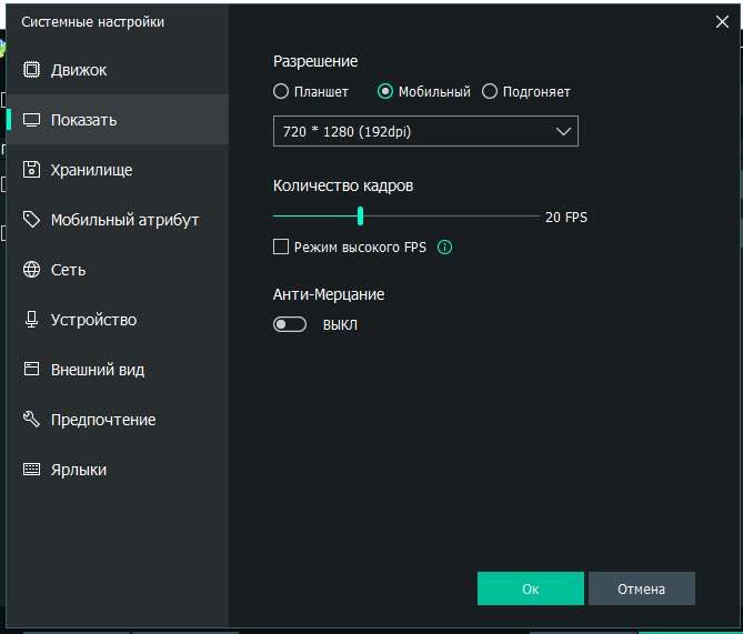

Тут важный момент, получится ли Memu руками запустить нормально или нет
Если руками можно, то как вариант, можно же сому из дроида консольной командой тоже запускать и скорее всего запуститься.
Но есть подозрение, что MEmu, если руками, то тоже скорее всего глючит.
А так же глянуть на сайте производителя Memu поддерживает ли он вообще W11, возможно нет и дело в этом
