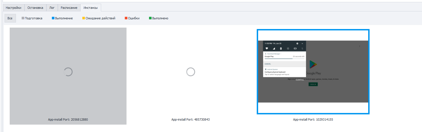

А почему 3 типа инстанса, если поток один?
2 других - это что?
79310
22 812
6 038
Iv1
21.02.2016
1 966
791
Видимо вы запустили 3 выполнения. но одновременно они выполнятся не будут в Лайт версии. Сначала один, потом другой, потом третий.
я запустил сразу 10 выполнений
Но выскочило вот 3 окна почему-то
И это явно последовательно будет выполняться, а не параллельно.
В общем - все равно похоже на баг
