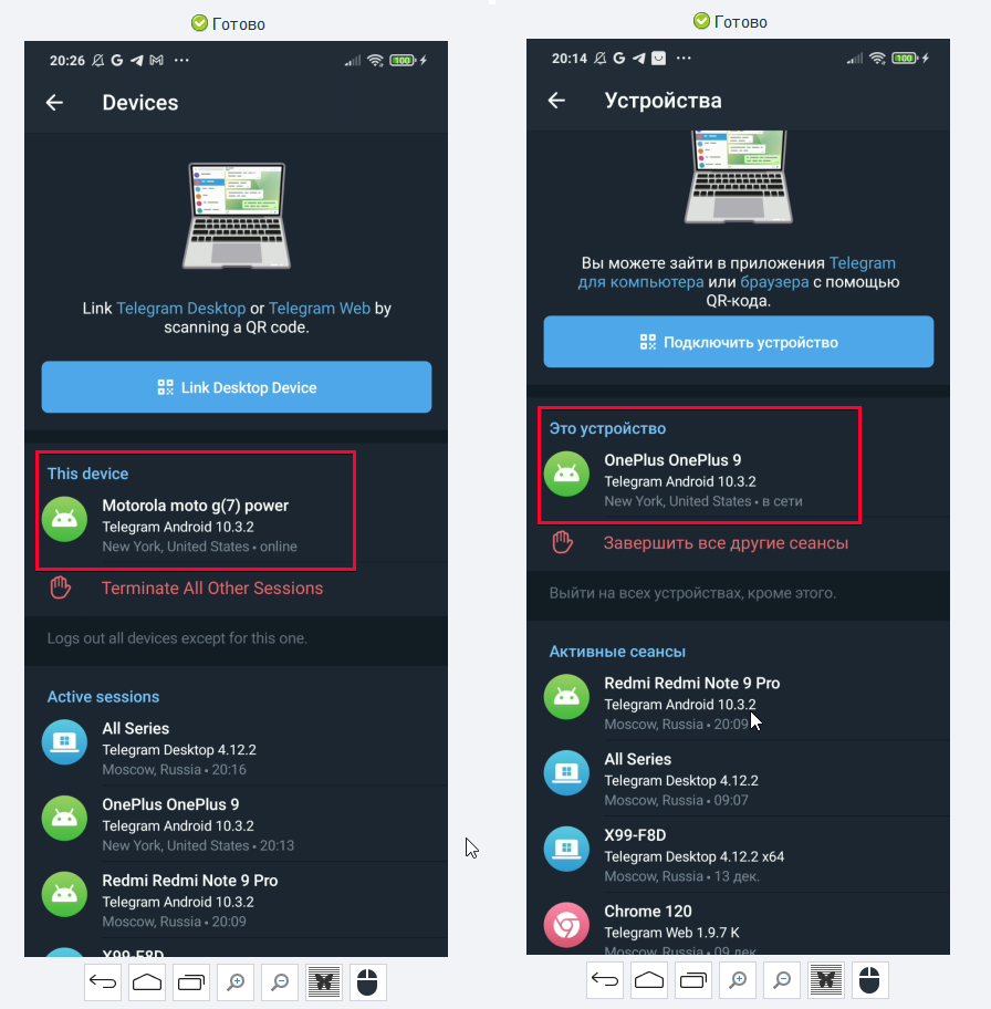

Странно как-то, в devcheck и Phone Information - подмена работает. Захожу на свой же акк тг, смотрю в устройствах - ничего не поменяло (палит сам телефон). Какая правильная последовательность: закрыл тг, удалил тг (или можно просто чистить приложение), установил заново, сменил устройство, открыл? Или что-то не так делаю?
Добавьте в список подменяемых приложений Сервисы Google Play com.google.android.gms. После смены параметров закройте Сервисы (вообще лучше их полностью чистить экшеном Очистка приложения, но это уже по ситуации)
Реальный телефон Xiaomi (Фейковое устройство - OnePlus и Motorola)

Да, поставил подмену "Сервисы Google Play" + очистка приложения, теперь вроде бы как все норм меняет.
Вопрос в правильной последовательности, т.е. регнулся аккаунт -> закрываю тг -> выполняю очистку приложения (тг) ->делаю подмену параметров -> очистка приложения "Сервисы Google Play" -> открываю кубиком тг.
Такая последовательность верная? Я просто не понимаю в какой момент правильнее делать подмену параметров, чтобы они 100% при новой регистрации не палились.

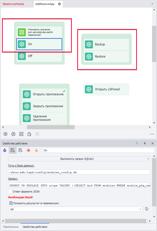

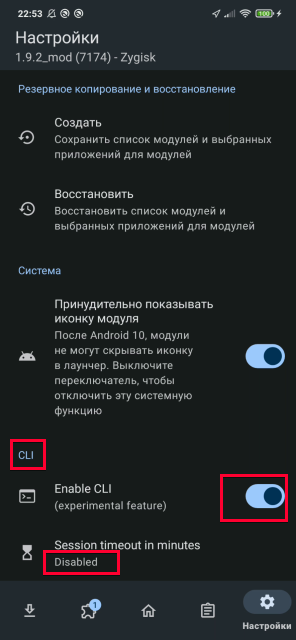

При таком раскладе активация всегда будет слетать. После удаления, приложение автоматически исключается из списка подмены. Это заложено в LSPosed, так должно быть - приложения нет - подменять нечего. Установка уже ничего не изменит, LSPosed не включает автоматически новые установленные приложения.
Пока можно предложить 2 варианта (шаблон с командами прикрепил)
1. Активируем вручную через sql-запрос к БД LSPosed. Минусы - после активации приложения нужно перезапустить телефон, иначе LSPosed не перечитает настройку.
Задать название приложения, выполнить запрос (On)
2. Установить мод LSPosed (ставится также как обычный LSPosed, можно прямо поверх). Нужно активировать CLI в настройках LSPosed (на скриншоте)
Backup / Restore. Бэкап нужно сделать один раз, после того как будет все настроено и включены нужные приложения в LSPosed/ZennoDroid.
Посмотреть вложение 116114Посмотреть вложение 116113
Ну как я понял, выставили к примеру нужные службы прилы, сделали бекап после по этому бекапу делаем Restore тем мы получим Забекапенные настройки уже примененные в системе и не нужно уже ведь релогать телефон??? Но есть одно ноооо, после Restore почему то отключенные модули активируются(вкл) хотя ползунок был выкл при бекапе!!

Из-за чего может не срабатывать подмена?
Выполняю кубик, который рандомно генерит параметры устройства: instance.DroidInstance.Settings.SetRandomLSPosedSettings(project.Profile.Country);
Допустим сгенерил: OnePlus 8
Дальше открываю тг, регистрирую аккаунт и он в устройствах показывает другую модель. Открываю DevCheck - там всё правильно, т.е. OnePlus 8.
Закрываю тг, открываю заново, захожу в устройства и так же показывает OnePlus 8.
Из-за чего так происходит?
