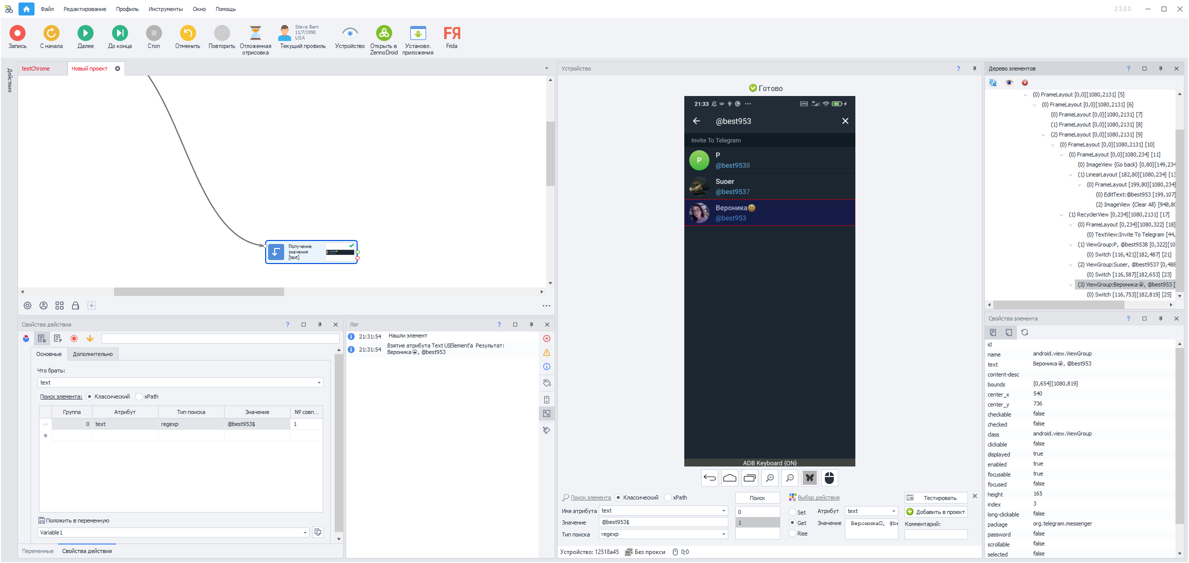

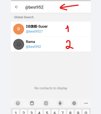

Подскажите как в интерпрайзе можно спарсить нужное значение чтобы потом нажать туда?
Вот пример, задаю в поиске тг ник: @best952 и иногда так бывает, что нужный ник не на первом месте в выдаче, а как здесь на втором. И как я его не пробовал так и не смог спарсить. Как можно выйти из ситуации и выбрать именно нужный? (в этом случае 2).

Я понимаю, что многого не знаю, но это далеко не первый бот который пишу. Здесь проблема в том, что это не парсится никакими стандартными решениями зенно (по крайней мере я вроде все перепробовал).

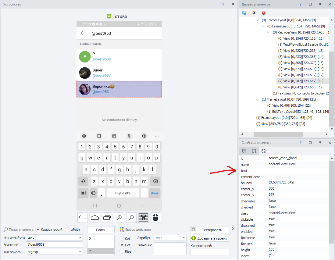

Классический поиск по полю text по regexp. В конце добавить $, (конец строки). Так как у нас на экране, очевидно, @best952 встретится 2 раза (первый раз в поисковой строке), то номер соответствия не 0 а 1. Либо я не до конца понял проблему, напишите уточнения.
Я определенно что-то не так делаю видимо. У меня как я только не пробовал - text пустой
Попробовал поставить не тг Х, а обычный и да, там ник можно найти. Проблема в самом телеграм Х. Но у меня всё завязано именно на тг Х. Иначе никак не реализовать? Просто все боты переводить (а еще и акки готовые) на обычный тг - это прям жесть будет.

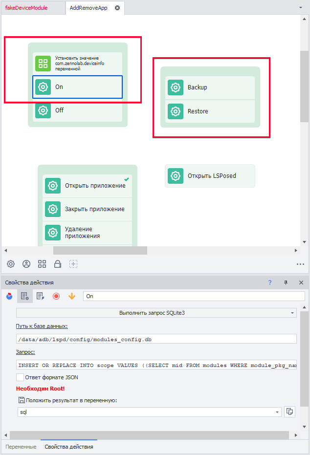

Приложение удаляется, устанавливается.
При таком раскладе активация всегда будет слетать. После удаления, приложение автоматически исключается из списка подмены. Это заложено в LSPosed, так должно быть - приложения нет - подменять нечего. Установка уже ничего не изменит, LSPosed не включает автоматически новые установленные приложения.
Пока можно предложить 2 варианта (шаблон с командами прикрепил)
1. Активируем вручную через sql-запрос к БД LSPosed. Минусы - после активации приложения нужно перезапустить телефон, иначе LSPosed не перечитает настройку.
Задать название приложения, выполнить запрос (On)

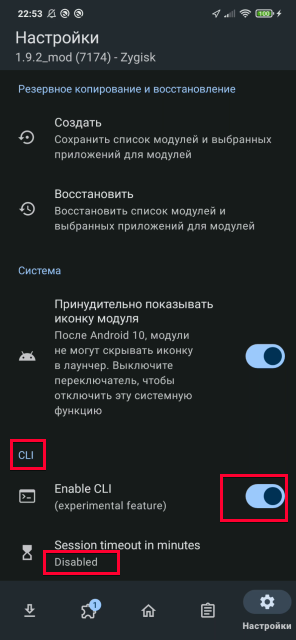

2. Установить мод LSPosed (ставится также как обычный LSPosed, можно прямо поверх). Нужно активировать CLI в настройках LSPosed (на скриншоте)
Backup / Restore. Бэкап нужно сделать один раз, после того как будет все настроено и включены нужные приложения в LSPosed/ZennoDroid.

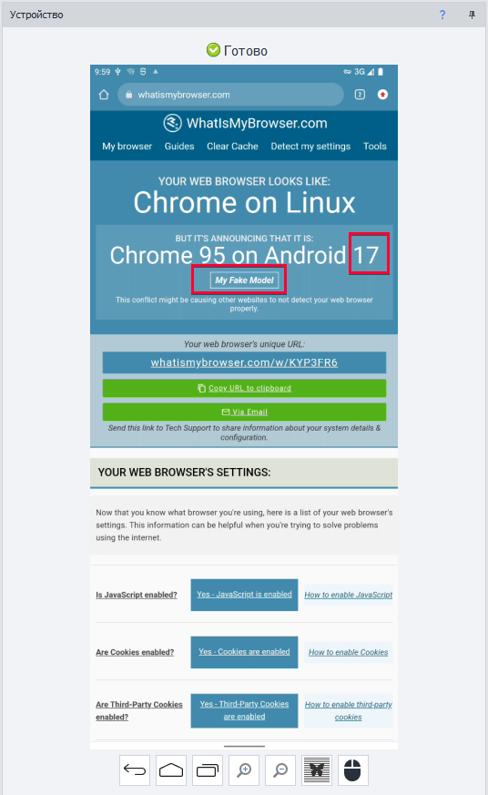

Отправил в личку предварительную версию с изменениями. Проверяйте. Пока модель, версия и build.id

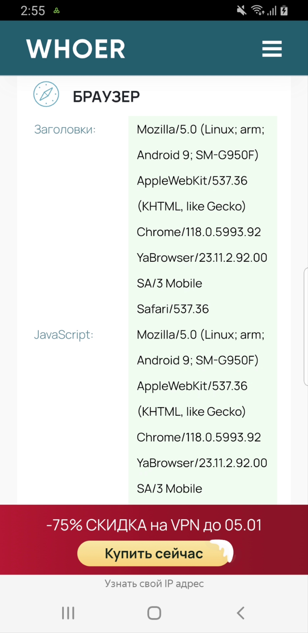

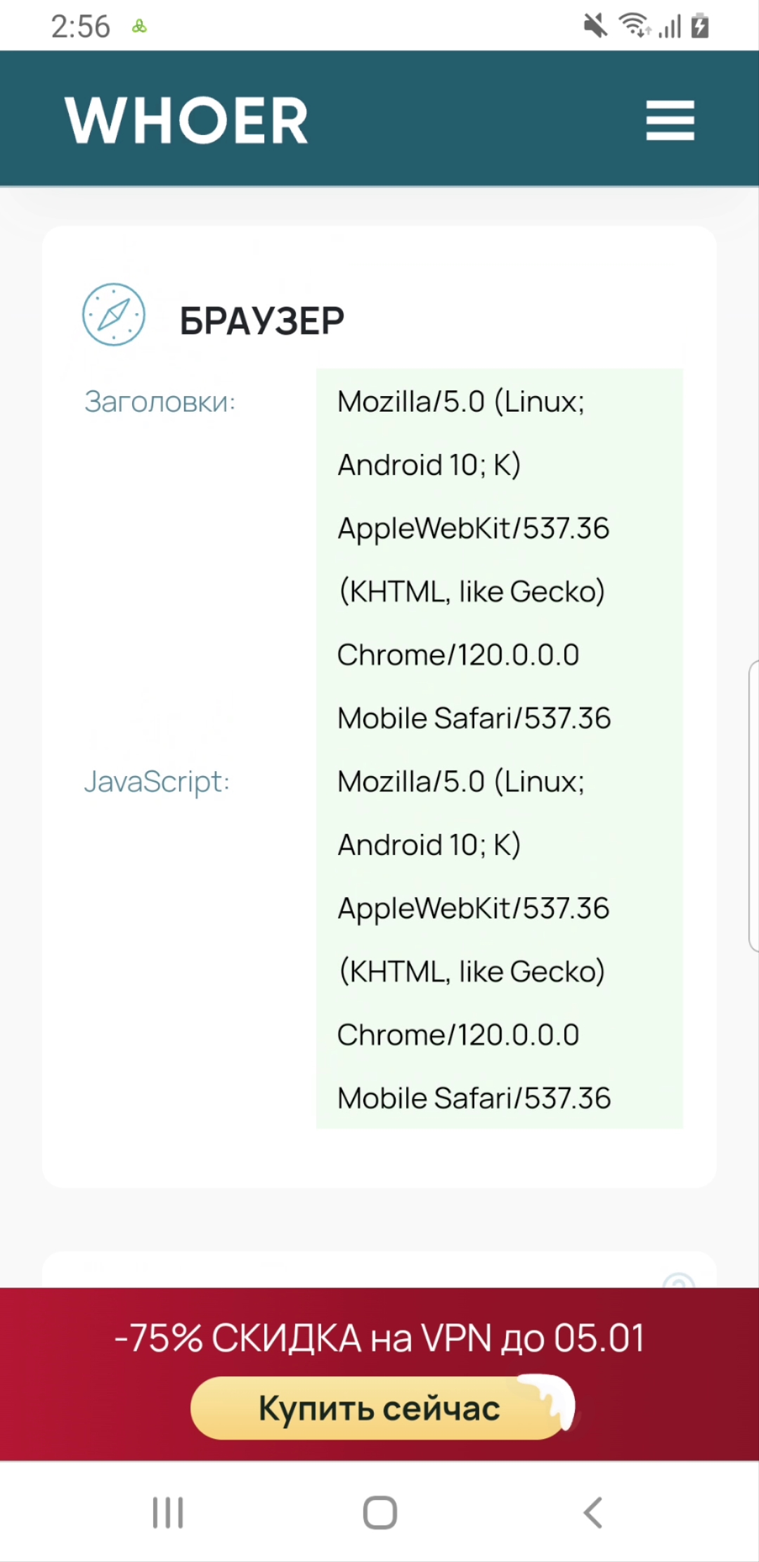

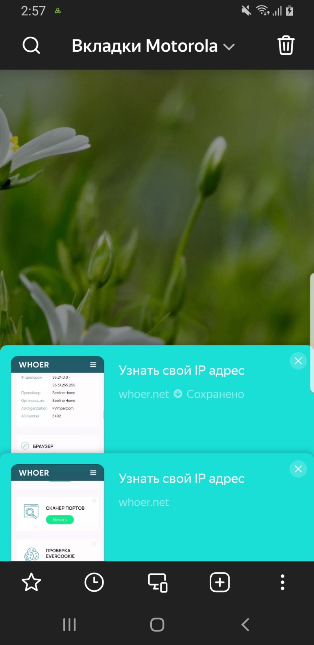

Заметил такую особенность в ябраузере, что само приложение видит "подменённые данные", а вот при переходе по ссылкам светится настоящее устройство
Посмотреть вложение 116577Посмотреть вложение 116576
Все необходимые приложения для подмены включены, также закрываю com.google.android.gms после подмены, но ничего не помогает, при этом в хроме всё работает отлично.
Как-то лечится или переходить на другие браузеры?
Тоже присоединяюсь к вопросу, почему то подменные параметры не видит яндекс браузер.
Причем почему то наглухо перестало работать с браузером.

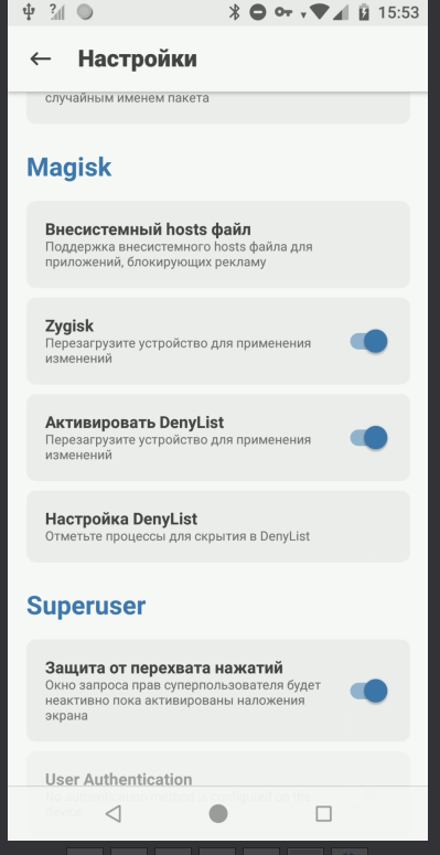

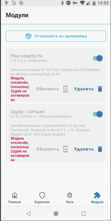

Мб кто сталкивался? всё работало работало, в один момент после перезагрузки вот так.

Типа нельзя отправлять телефон на перезагрузку с подмененными параметрами?
у Вас просто слетела служба zigisk, обычный крэш, спасает только перезагрузка, так как зигиск внедряется в зиготу на урове ядра, то есть во время загрузки устройства.
Перезагрузка не помогла, помогло только удаление модулей playintegrity fix и lsposed и установка их по новой
