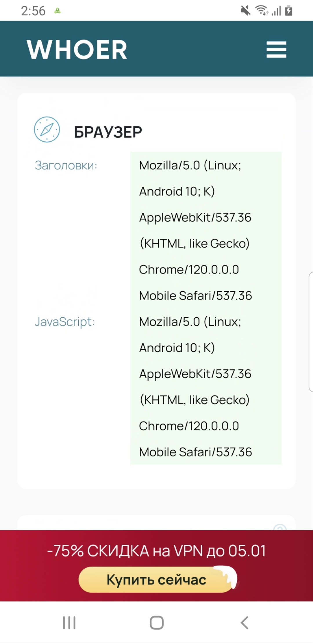

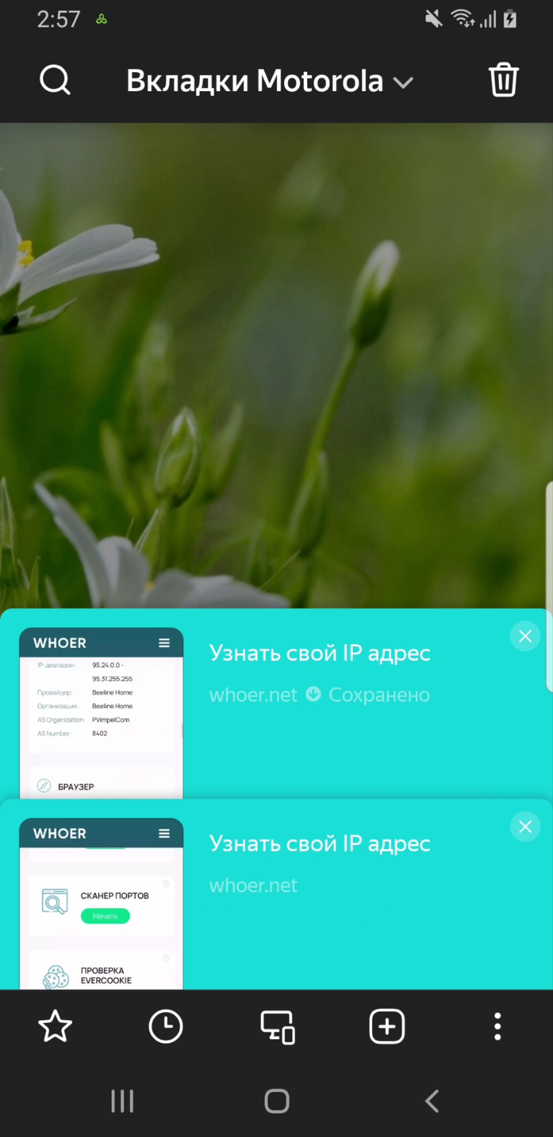

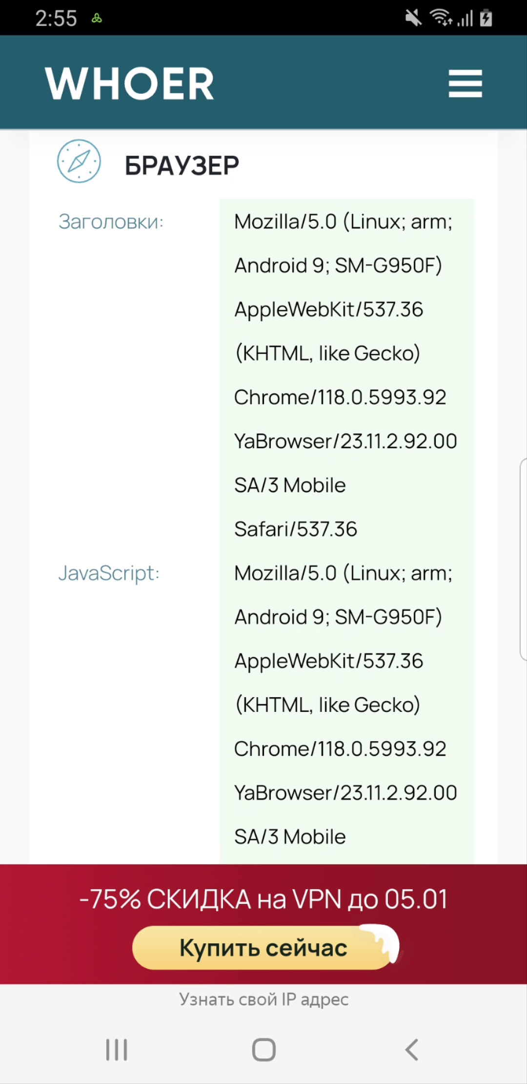

Сервисы Google Play com.google.android.gms добавлены в список подмены и после смены параметров останавливаются?
Заметил такую особенность в ябраузере, что само приложение видит "подменённые данные", а вот при переходе по ссылкам светится настоящее устройство
116577
116576
Все необходимые приложения для подмены включены, также закрываю com.google.android.gms после подмены, но ничего не помогает, при этом в хроме всё работает отлично.
116579
Как-то лечится или переходить на другие браузеры?

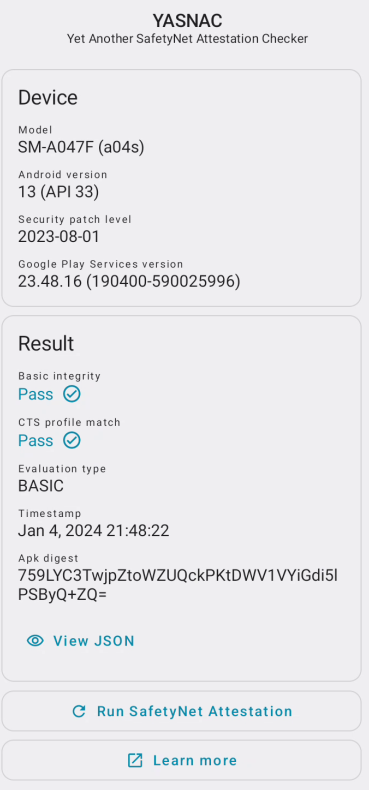

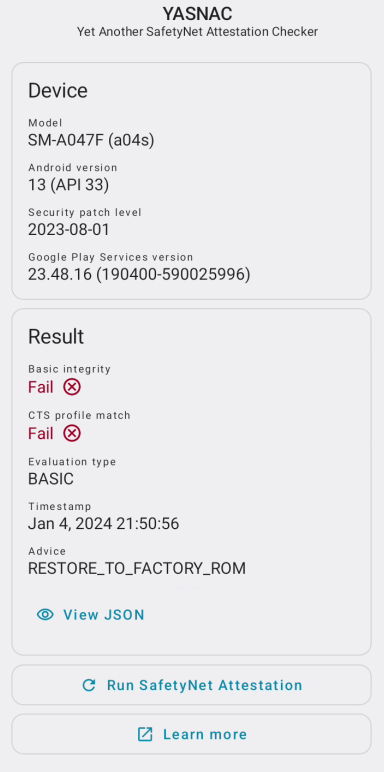

Сервисы Google Play com.google.android.gms добавлены в список подмены и после этого перестает корректно работать модуль magisk safetynet-fix
Без добавления google сервисов в список подмены:
116604
С добавлением google сервисов в список подмены:
116605
Возможно какое-то решение?

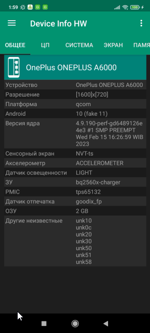

Только недавно погрузился во всю эту тему. Вот так выдает приложение, через которое смотрю инфу об устройстве. Все выглядит приятно, кроме версии андроида, в которой написано (fake 11). Как-то решается?

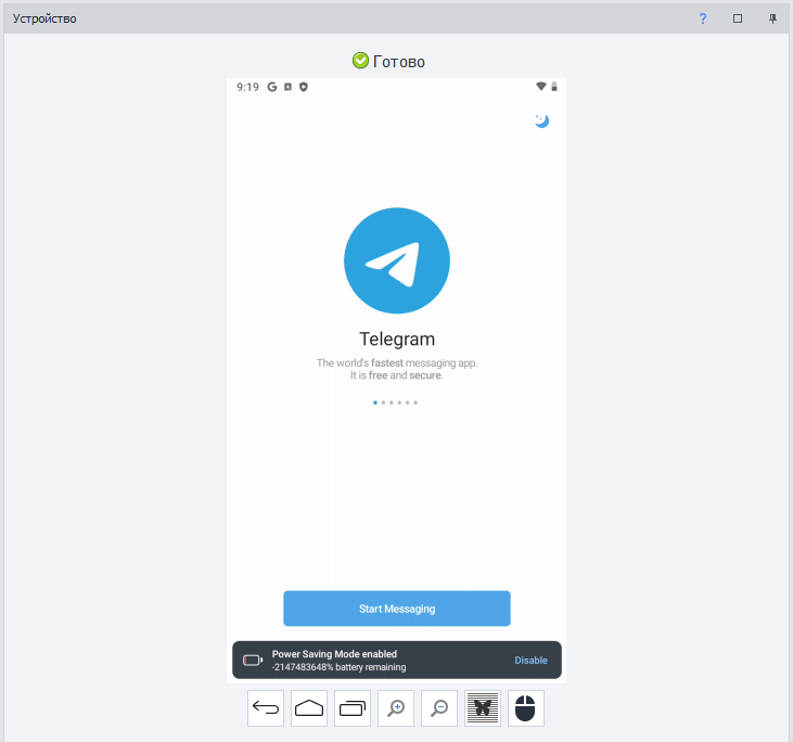

Батарейка чуток просела, надо подзарядить. На всех устройствах. Может я где-то галку не поставил?

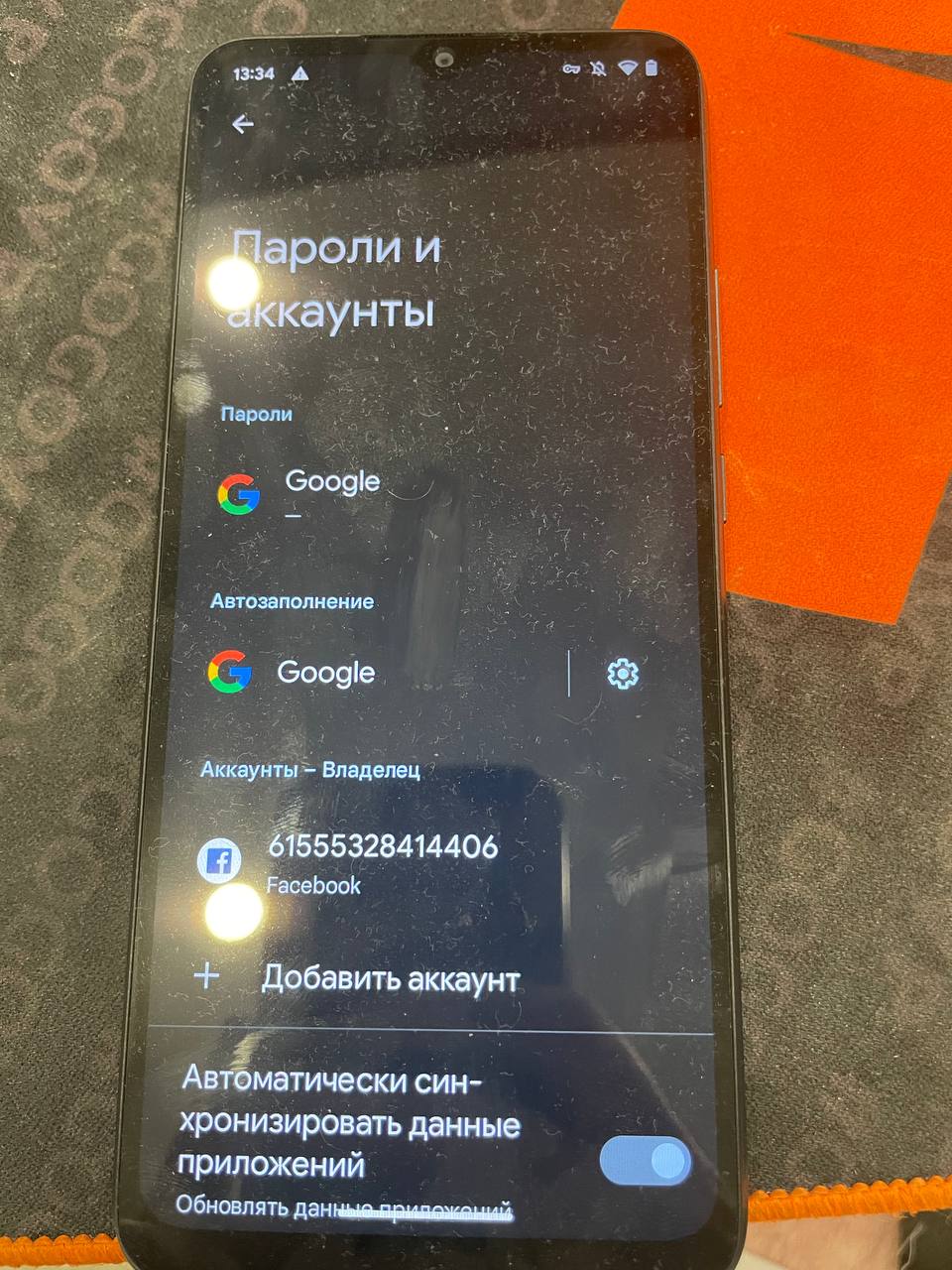

Доброй ночи!Подскажите как удалять отсюда аккаунт fb?
116837
Пробовал через это, не получается

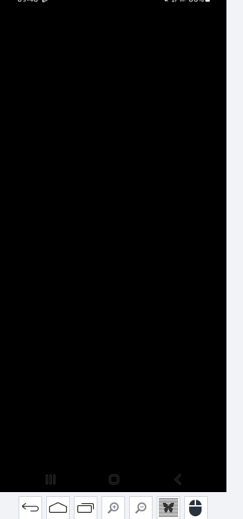

В чем может быть проблема, при открытии ТГ аккаунта собственно в самом тг, появляется тупо черный экран. Экран только в мейкере, на самом телефоне все ок.
Захожу на телефоне в настройки тг - все ок отображается, захожу обратно на начальный экран (где все чаты) - опять черный.
