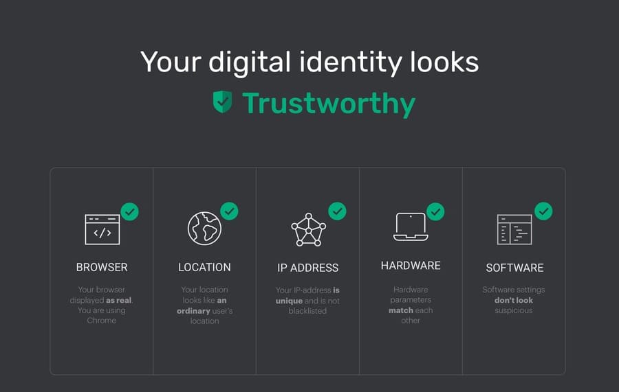

Я короче в легком шоке)
Вот этот сайт показывает мне канвас и вебгл - стандартный. Если движок хромиум. Как ни эмулируй, супер, шумом.
До большого залива я на браузерликсе все чекал - все ок было. И сейчас там все ок.
А гологин видит меня. Я хз как так выходит.
Но откатился на хром и теперь все норм.
Слава Богу сайт с которым работаю манал канвасы.
А так бы было весело. Проверьте) Я уже раз 50 чекнул не веря своим глазам.
Спасибо, что привели пример.
Супер-эмуляция канвас работает под конкретные домены. Для gologin сейчас не работает, программисты посмотрят.
Но это не означает, что эмуляция канвас не работает на остальных сайтах.

Да все бы ничего. Но там и "шум" не работает. Это тоже не означает что он на остальных сайтах не работает? Ведь вряд ли.
