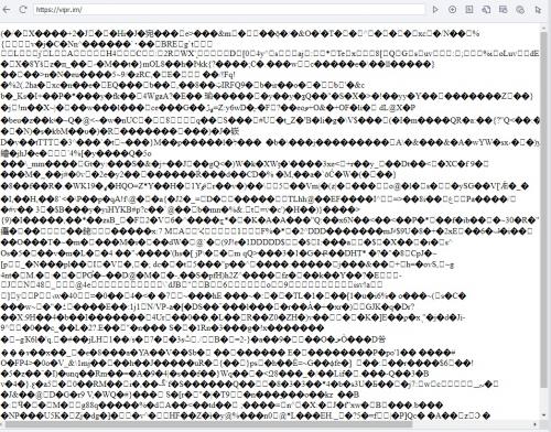

Здравствуйте. Вчера началась проблема с отображением некоторых сайтов. Браузер хром. В браузерах на компьютере все отображается нормально. Версия 7.5.1.0.
Что случилось?

Сегодня ночью КлаудФаер перестал работать с "zstd" - Это не точно, но очень похоже.
Если попробовать зайти на сайт работающий через клауд, используя Зенопостер то вы увидите абракадабру вместо сайта и ленты Зенопостера работать не будут.
Для решения проблемы нужно внести небольшую правку в ленты/профиль пользователя:
В параметре профиля пользователя найти: "Accept-Encoding" и заменить у него значения с "gzip, deflate, br, zstd" на "gzip, deflate".
После этого все будет работать как раньше.

Спасибо за спасение всех моих ботов одновременно:D
заменил в профиле этот параметр, запросы начали получать нормальные ответы
