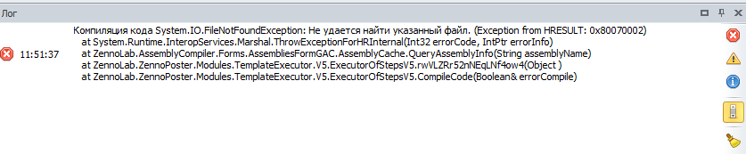

Выполнение действия CSharp OwnCode Произошла одна или несколько ошибок.
ошибка ведет к последнему кубику, библиотеки закинул, результаты парсятся все кроме гугла судя по всему, + указываю 50 страниц к примеру парсить, а информации гораздо меньше

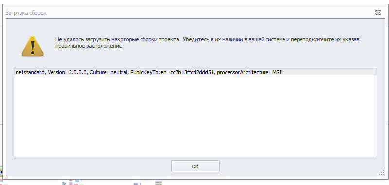

Спасибо, все работает. Была такая же ошибка, как у Astraport'а,
помогло удаление netstandard из ссылок GAC.
Было вот это:
Пробую SERP.xmlz ExternalAssemblies добавил.
При шаблона открытии получаю:
Добавил список с ключами.
При запуске шаблона получаю:
После удаления ссылки на библиотеку netstandard из "ссылок GAC", шаб заработал. Отрабатывает правильно.

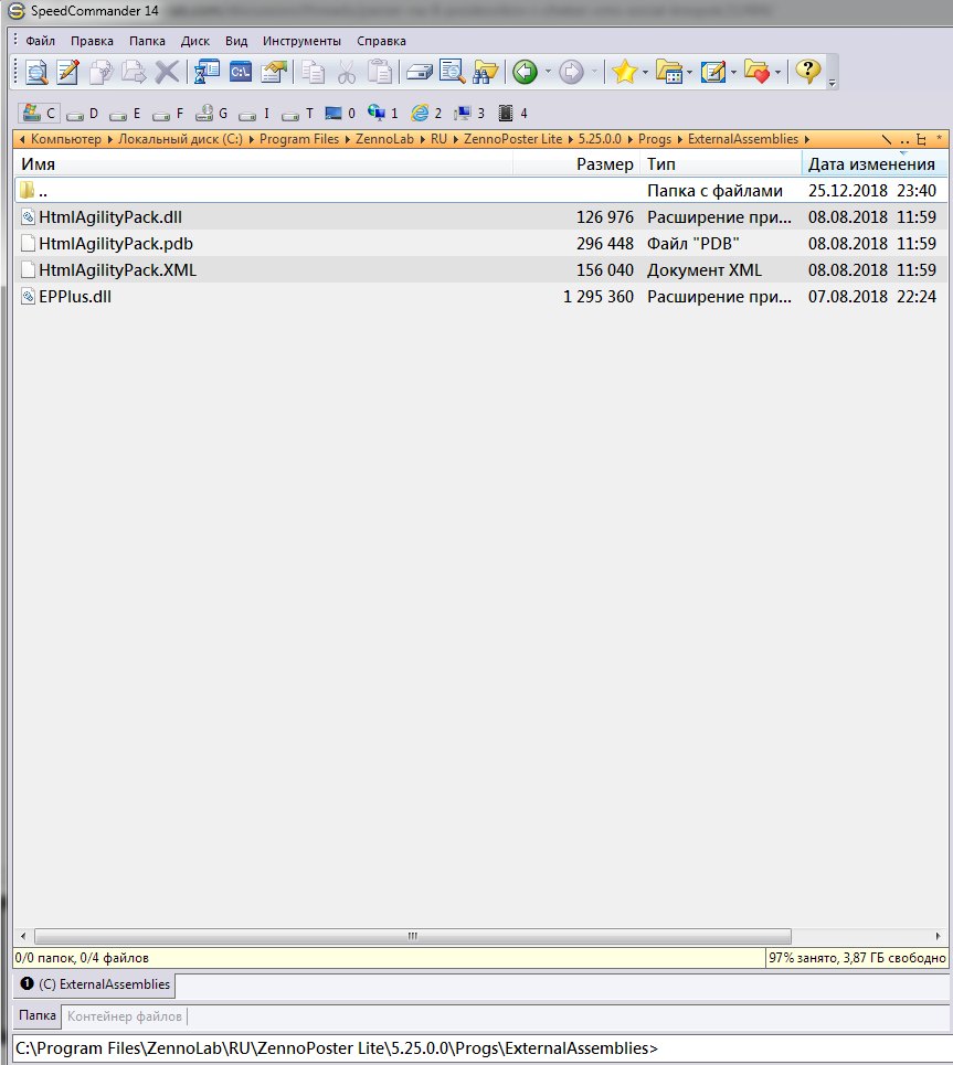

Была и эта ошибка "Выполнение действия CSharp OwnCode Произошла одна или несколько ошибок." и эта "Не удалось загрузить некоторые сборки проекта..."
Изначально закидывал файлы в папку Program Files/Zennoposter 5.26.0/..../ExternalAssemblies/
Потом закинул еще в Program Files/Zenno Lab и там дальше по версии.
После этого ушли ошибки.
