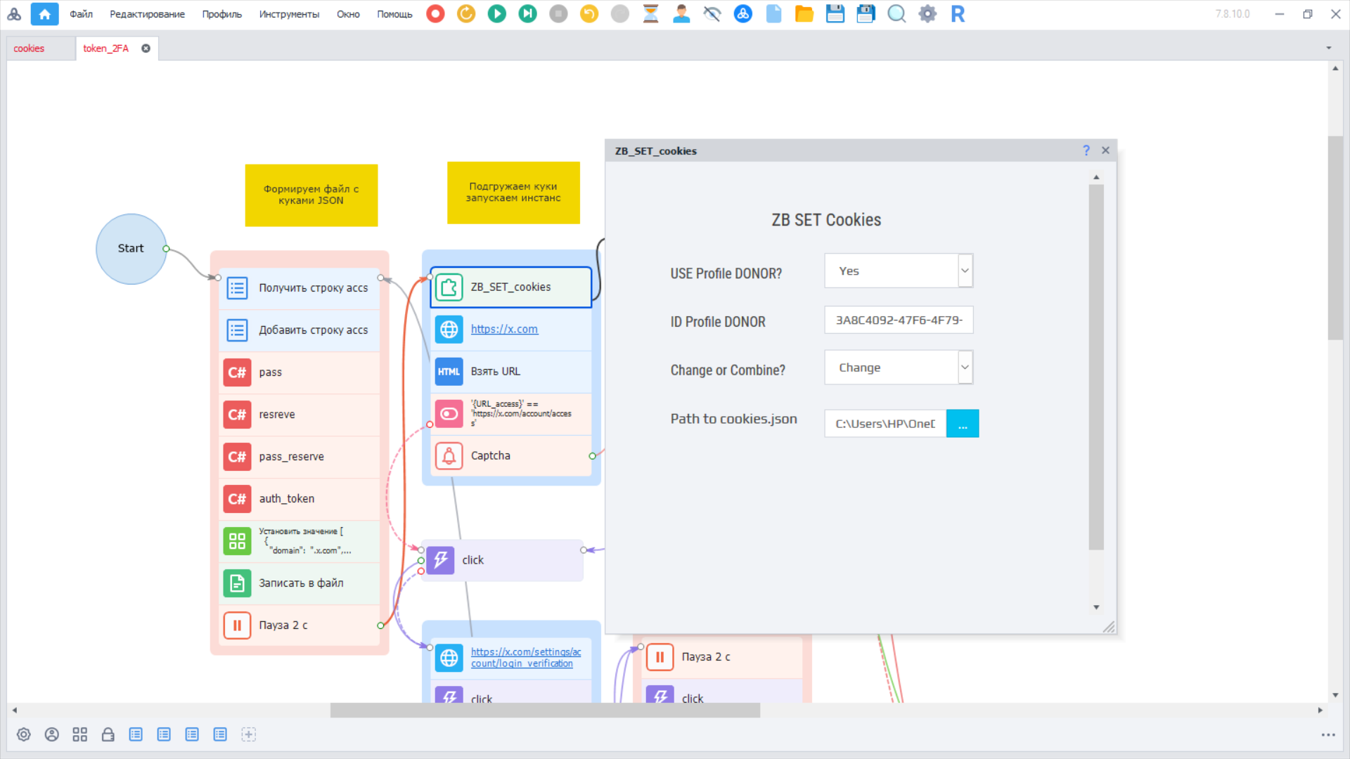

Плагин SetCookies.
При разработке одного из шаблонов появилась необходимость массового создания профилей с заранее подгруженными куками. Я потратил немало времени, пытаясь разобраться, как реализовать это в ZennoBrowser, но, к сожалению, в текущей версии ZennoPoster такой возможности не оказалось.
Покопавшись на форуме я наткнулся на тестовую сборку 7.8.10. Решил рискнуть, установить и протестировать её — и у меня всё получилось.
Надеюсь, что полноценное обновление выйдет раньше, чем будет опубликована моя статья.
Так что, если вам нужен функционал создания профилей с куками, можете попробовать эту версию.
1. Функционал плагина.
Сам шаблон не выглядит таким объёмным, как мои предыдущие плагины, но в нём основной акцент сделан на логику и компактность.
Я уже давно стараюсь выносить повторяющиеся из проекта в проект функции в отдельный плагин или сниппет.
Это, прежде всего, экономит время при создании новых решений и избавляет от необходимости рыться в старых архивах в поисках похожей реализации.
136034

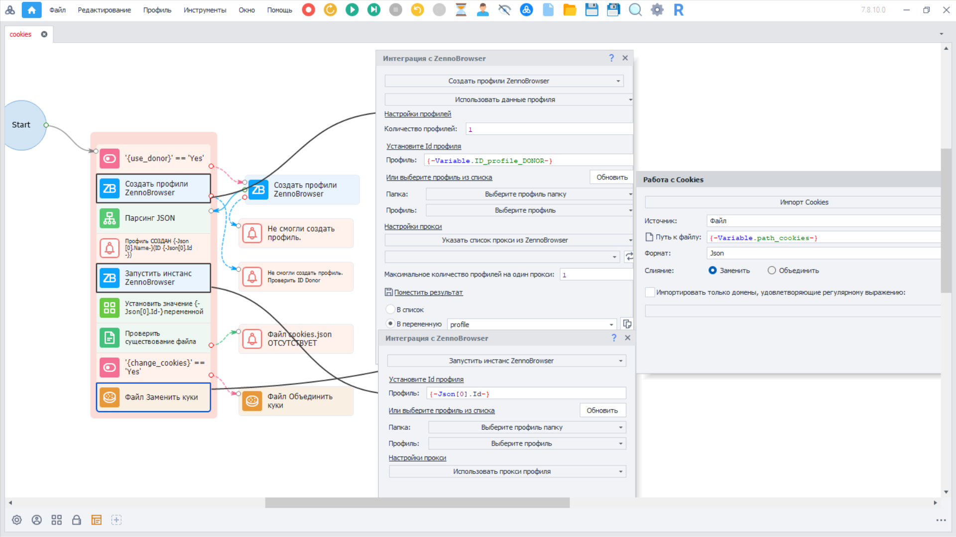

  • При создании профиля предусмотрено два подхода — с использованием донора или без него. Донорский профиль нужен в первую очередь для того, чтобы внести изменения в базовую конфигурацию, которая предлагается по умолчанию.
    В моём случае требовался инстанс с английским интерфейсом (так как в ZennoBrowser по умолчанию установлен русский). Это было важно, потому что в ряде действий можно было зацепиться только за атрибут innerHtml, а при работе через прокси из разных локаций язык интерфейса постоянно менялся.
    Кроме того, использование донора открывает возможность экспериментировать с другими настройками, что помогает в обходе защитных механизмов.
  • После создания профиля мы получаем ответ от ZennoBrowser в формате JSON. Обрабатываем его соответствующим кубиком и получаем ID нашего профиля.
  • Переменная с ID после обработки всегда одинакова, поскольку мы создаем только один профиль. Ее и используем в следующем действии при запуске инстанса.
  • После того как инстанс запустили, получаем куки из заранее подготовленного файла. На скрине ниже я показал как в моем рабочем шаблоне создается подобный файл. У вас это может быть другое решение.
  • Проверив на наличие файла, выполняем загрузку куки в созданный профиль.
  • Остается запустить требуемую страницу в вашем рабочем шаблоне и продолжить работать с ней далее.
    2. Настройки плагина.
  • Выбираем режим использования с Донором или без. Если выбирать без донора, то получите профиль со стандартными настройками, с донором можно получить профиль с пользовательскими настройками.
  • ID профиля донора можно получить непосредственно в Zennobrowser(подробнее в видео приложенном к статье).
  • Выбираем Заменить или Объединить куки.
  • Указываем путь к файлу с куками. В рабочем проекте содержимое данного файла меняется и каждый раз подгружаются новые куки.
  • 136035
К статье прилагается шаблон данного плагина и у вас есть возможность доработать либо изменить и создать собственный плагин.

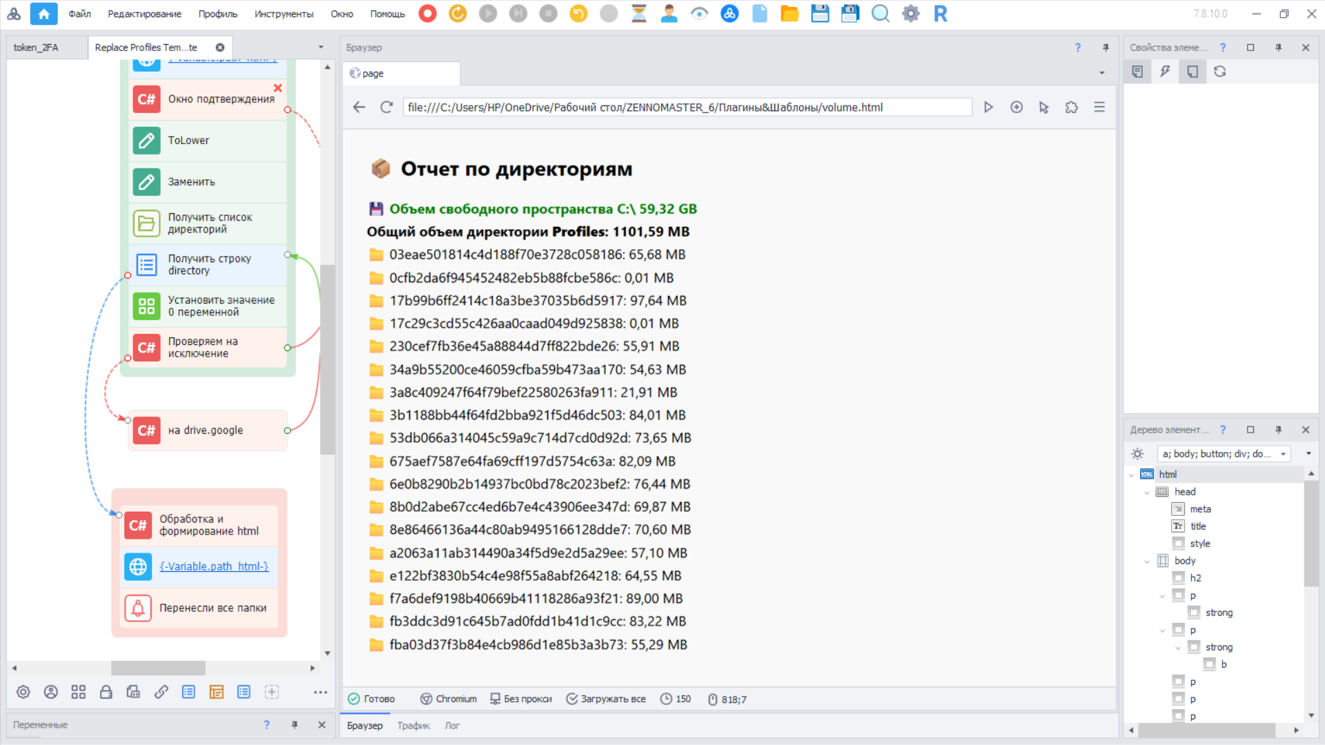

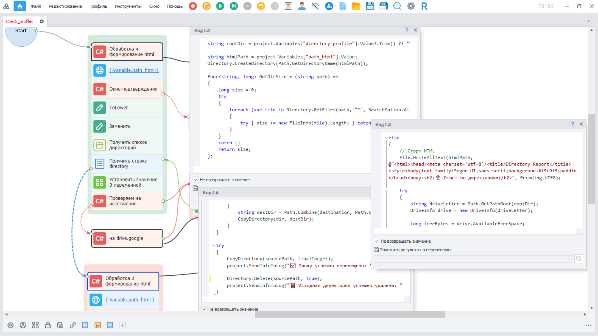

1. Функционал.
  • Для контроля состояния свободного пространства на своем рабочем диске я использовал функцию обработки и вывода информации в формате Html. Во первых так удобнее, чем каждый раз заходить и проверять директорию вручную. Информация выводится в инстансе в удобном виде. Более подробно можно посмотреть в видео.
  • Далее всплывает окно запроса для принятия решения. Если информация о свободном пространстве вас удовлетворяет нажимаете кнопку Нет и плагин прекращает работу. Если нажимает Да - плагин начинает перенос всех профилей в указанную директорию на диске Google Drive.
  • В шаблоне добавлена проверка на исключение. Если используете Донора, то в настройках указываете его ID. Плагин проверяет на соответствие и не удаляет профиль вашего донора, и вы можете и дальше использоватеь его в своей работе.
  • По окончанию переноса профилей плагин повторно сканирует ваш диск и директорию с профилями и выводит информацию в инстанс

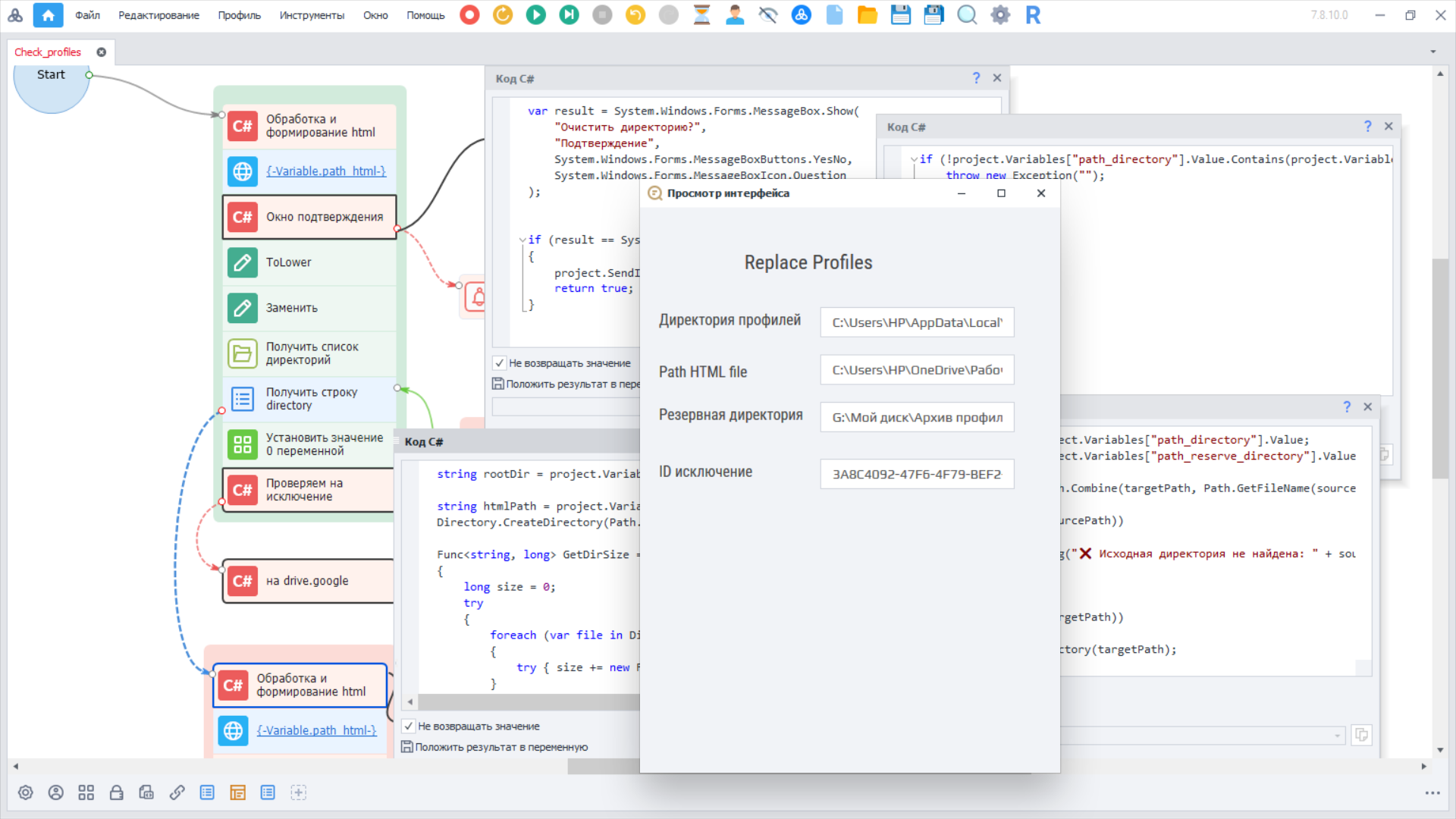

2. Настройки.
  • Директория профилей - путь у всех одинаковый, поскольку ZennoBrowser сам его формирует(за исключением названия пользователя на вашем компьютере).
  • Путь к файлу Html. Файл также прикладываю к статье, но вы можете его изменить под свои потребности и поменять дизайн, который будет интересен и удобен вам.
136096
  • Резервная директория - в моем случае это папка созданная на диске Google Drive.
  • ID донора - получаем из интерфейса ZennoBrowser.
136037
Шаблон данного плагина вместе с файлом Html я также прилагаю к статье, чтобы у вас была возможность доработать его под свои потребности. Работа данного плагина подробно показана во второй части видео к этой статье.
