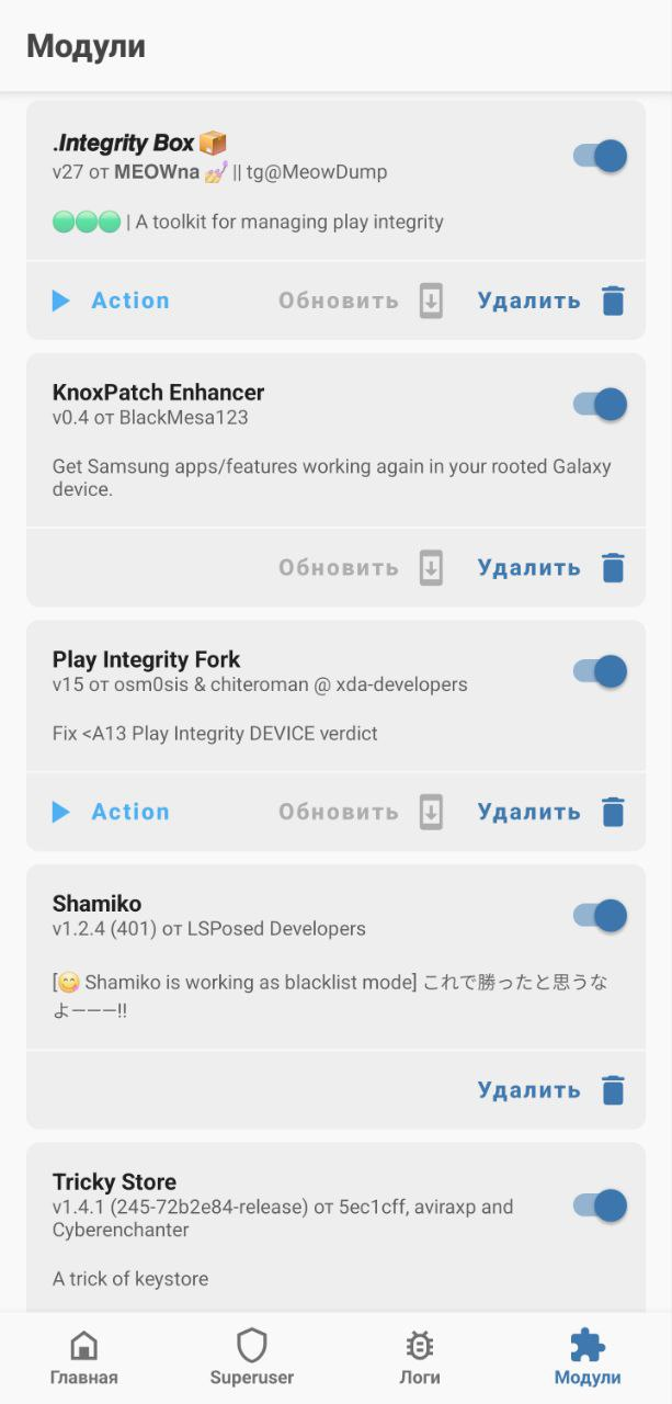

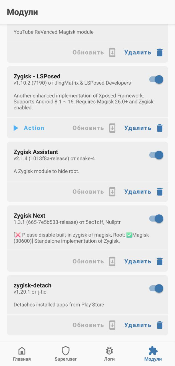

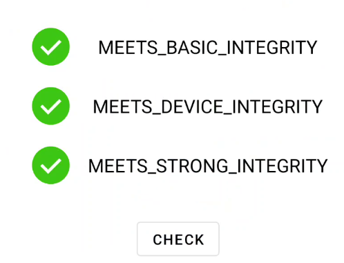

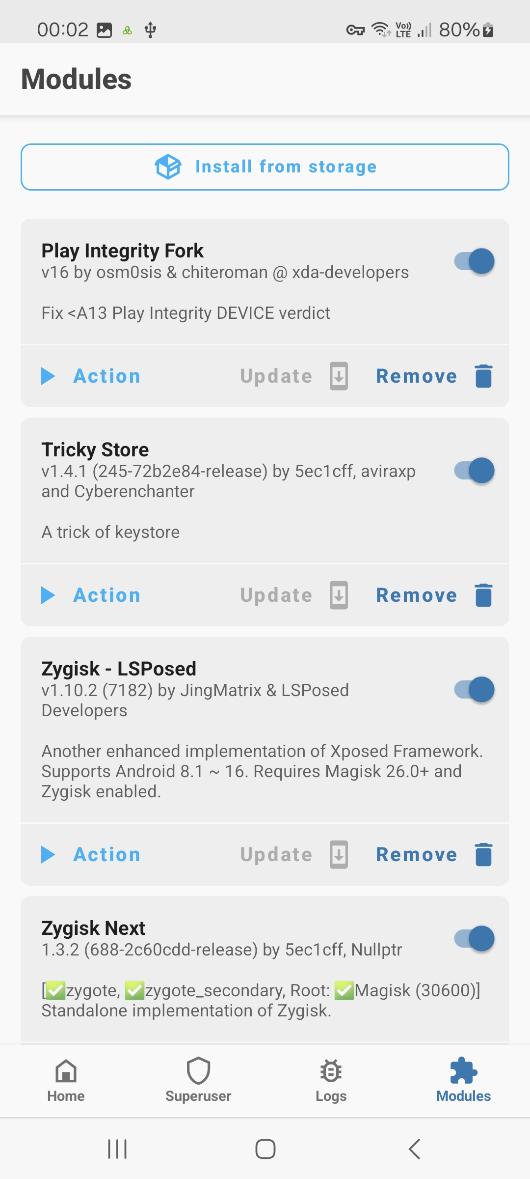

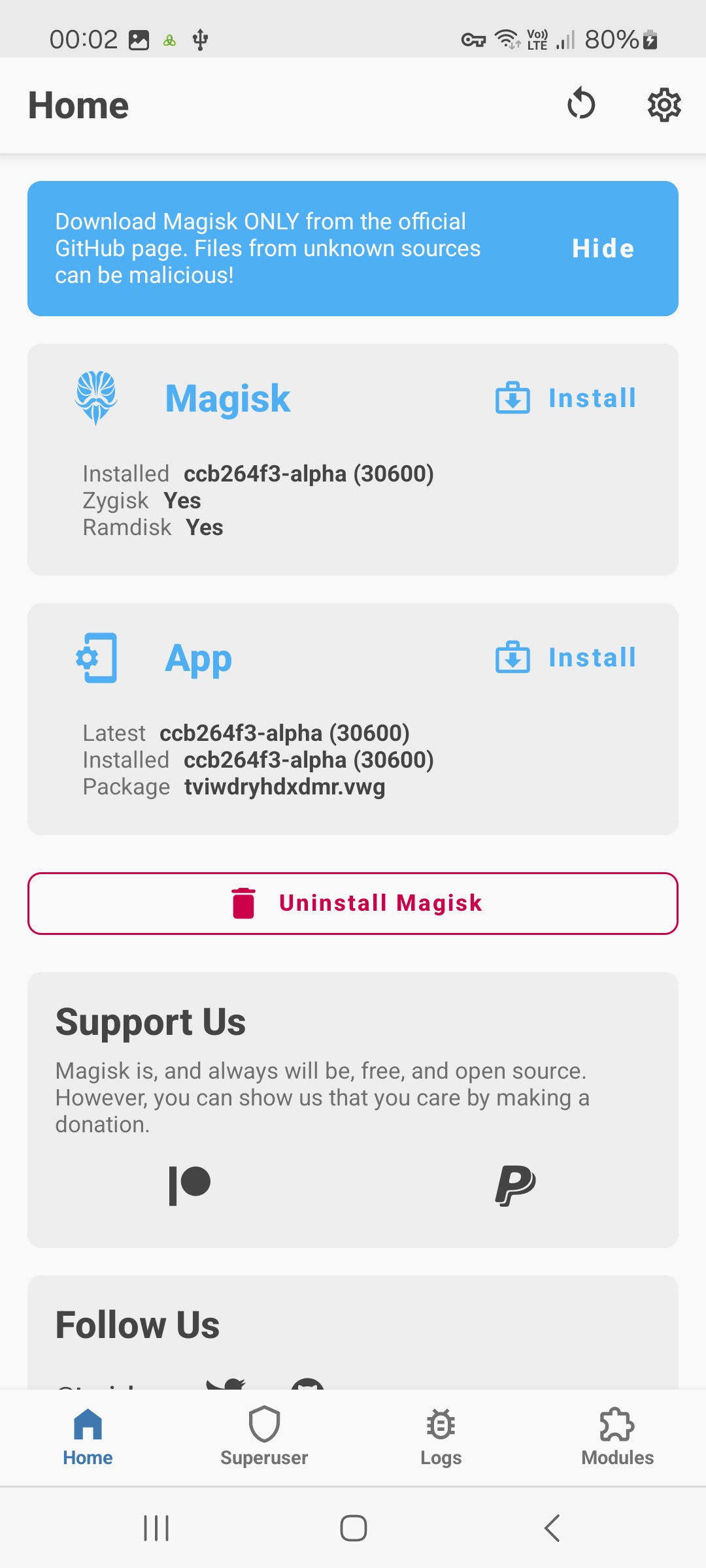

Снёс сегодня Magisk, поставил по новой модули и KEYBOX от Fateh заменил на PlayIntegrityFork.
В результате 2 галки, но на рут ничего не ругается и карта вяжется.

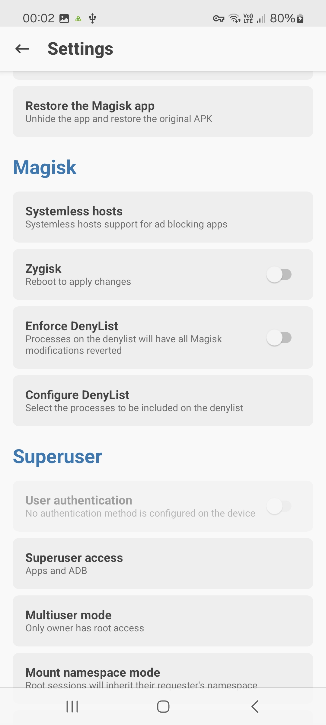

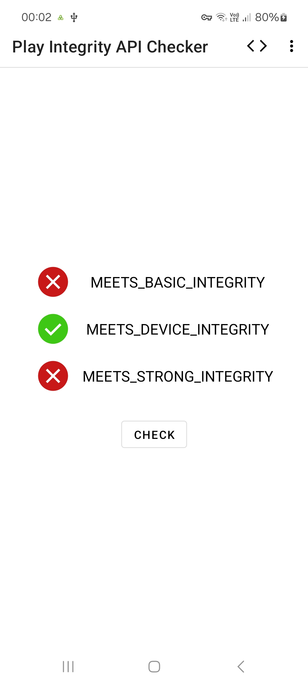

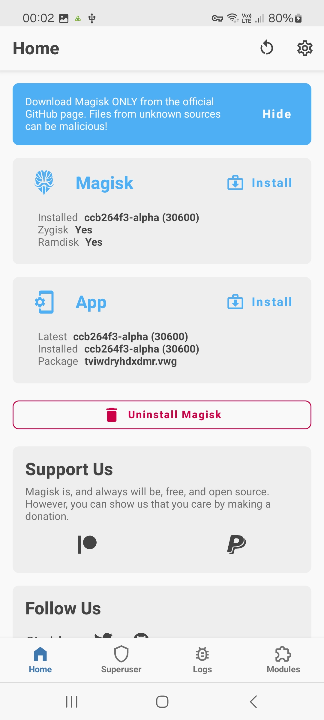

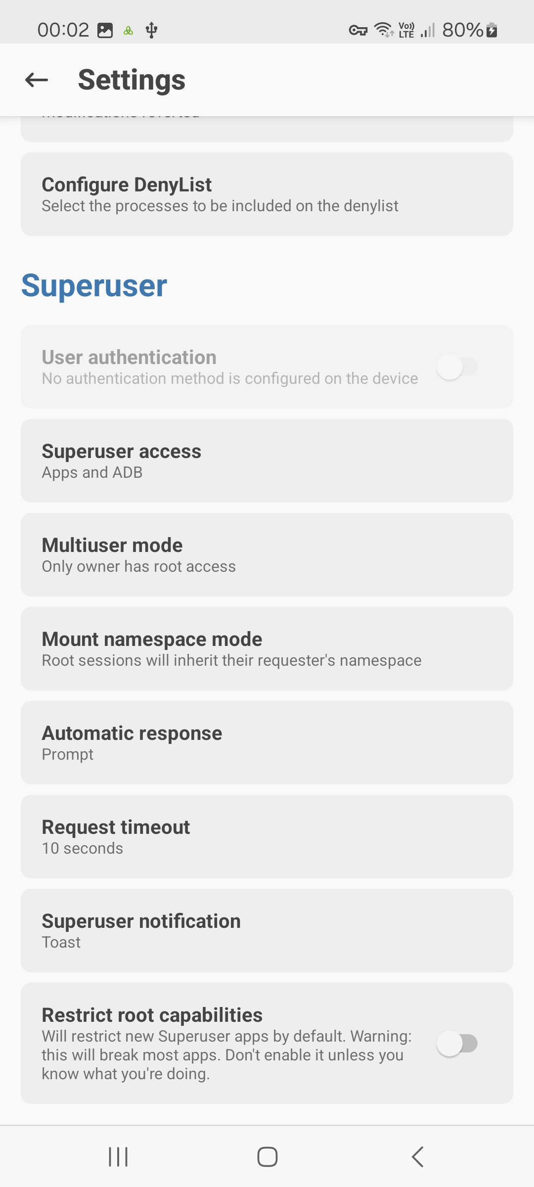

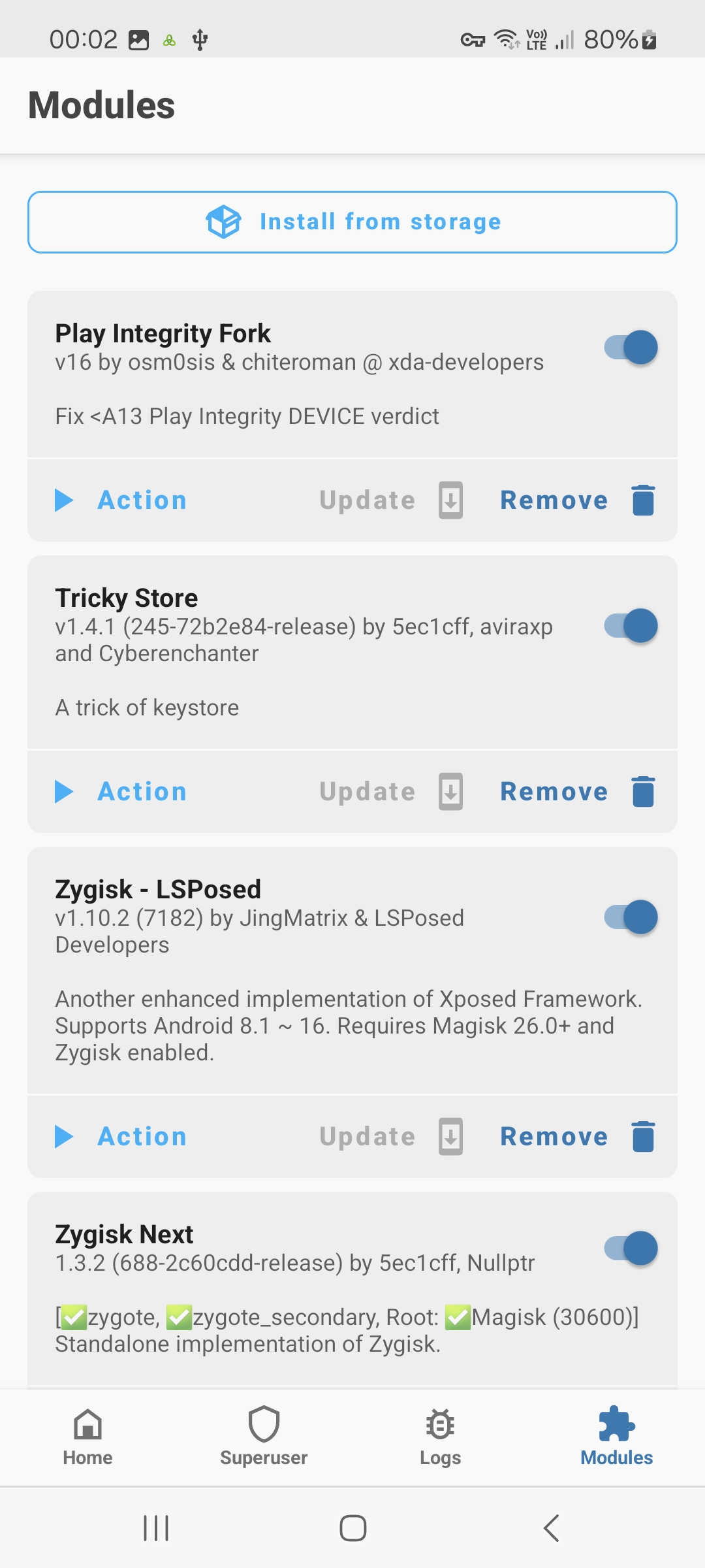

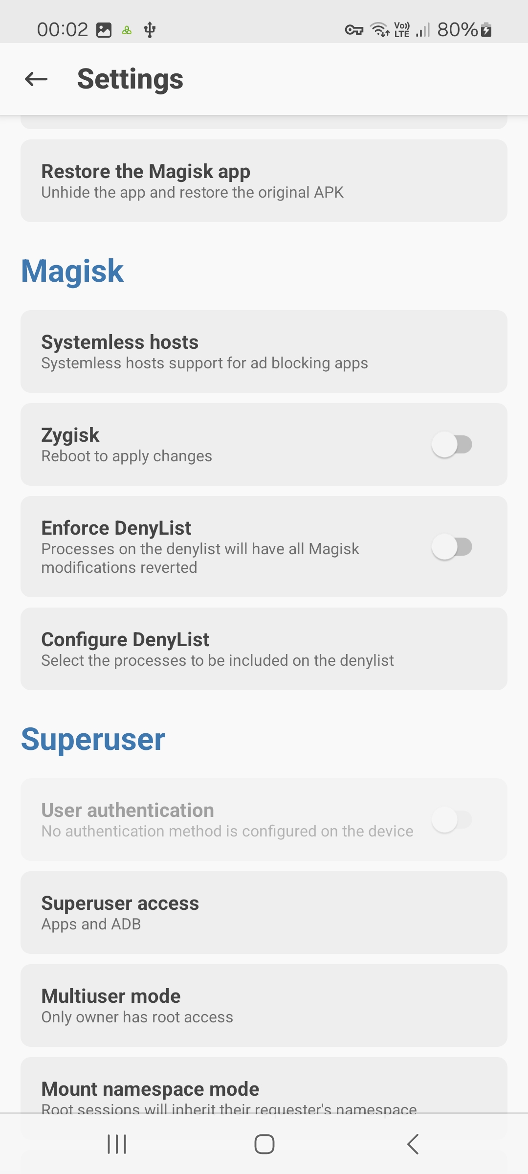

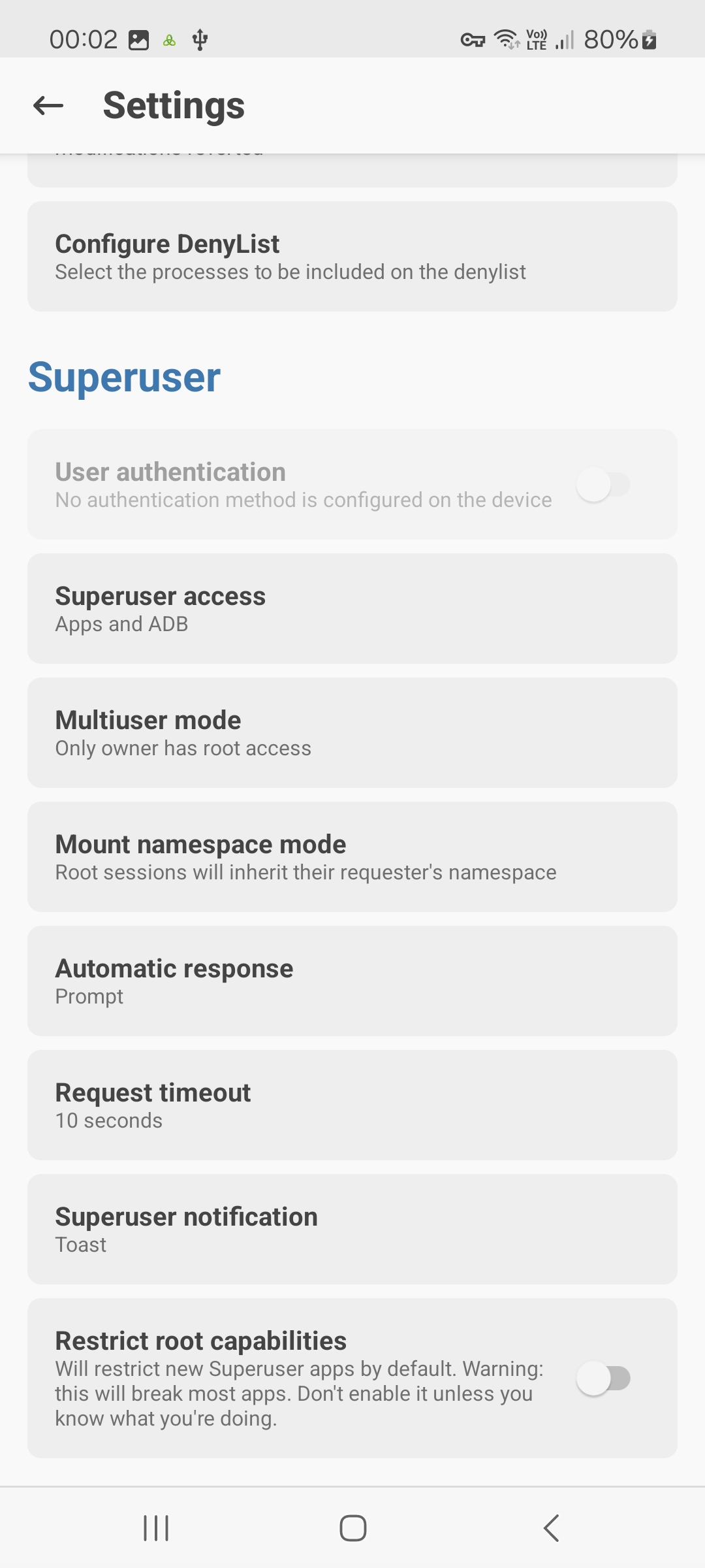

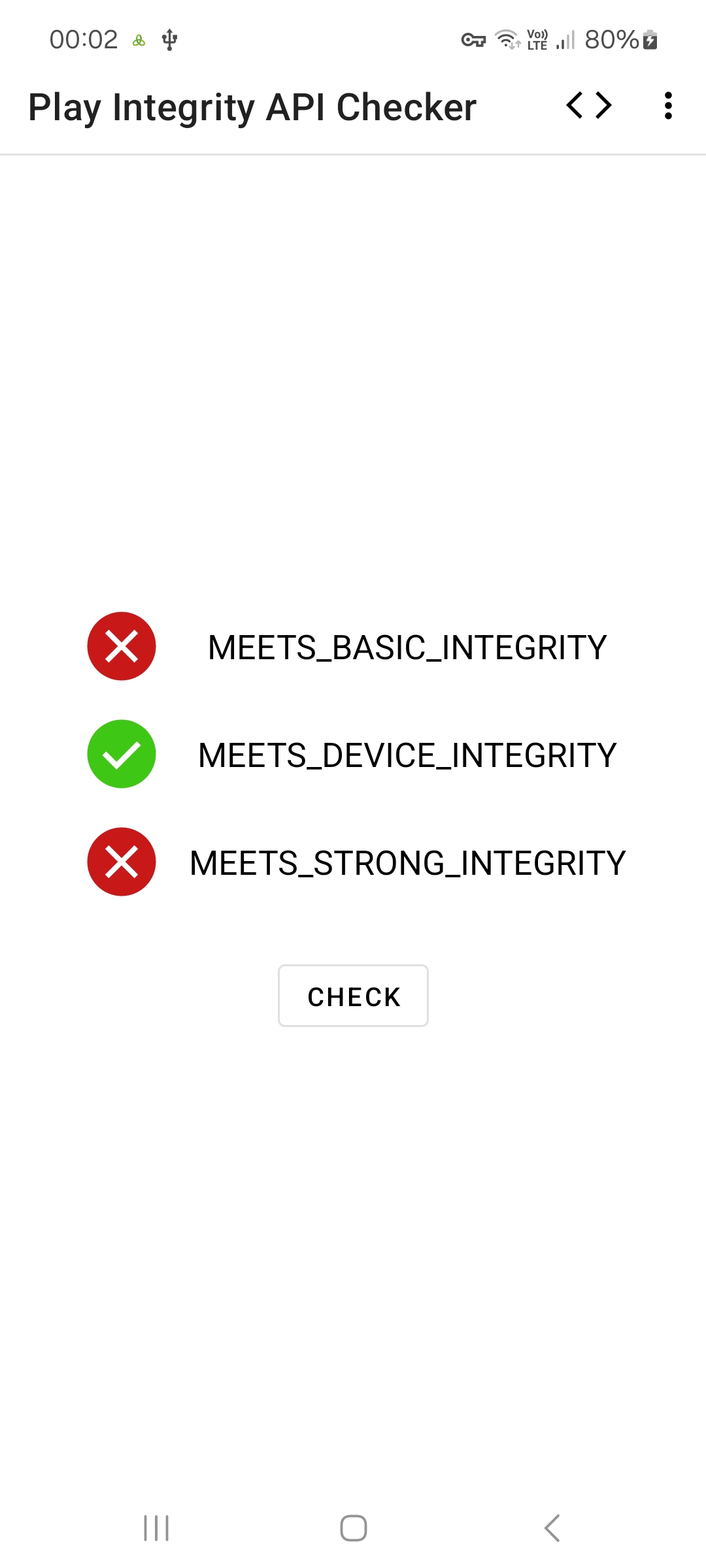

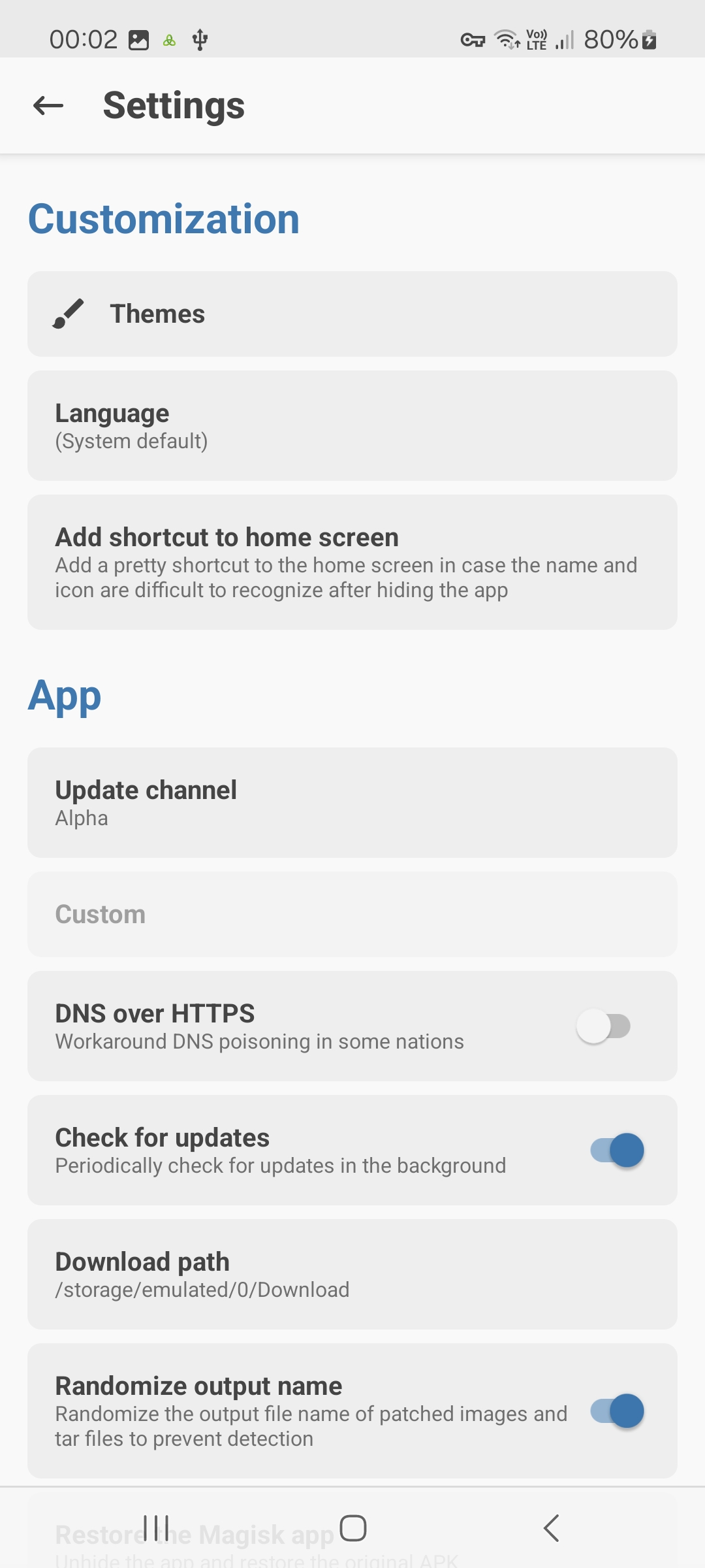

Сделал keybox через tricky store, не помогло. Samsung a52, подскажи пожалуйста в чем может быть причина?
Screenshot_20251230_000234.jpgScreenshot_20251230_000230.jpgScreenshot_20251230_000226.jpgScreenshot_20251230_000214.jpgScreenshot_20251230_000209.jpgScreenshot_20251230_000203_Play Integrity API Checker.jpg

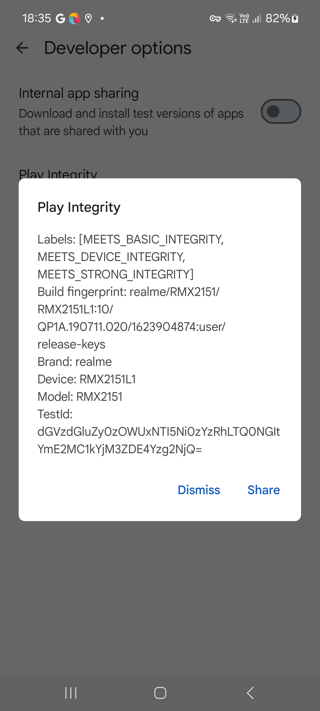

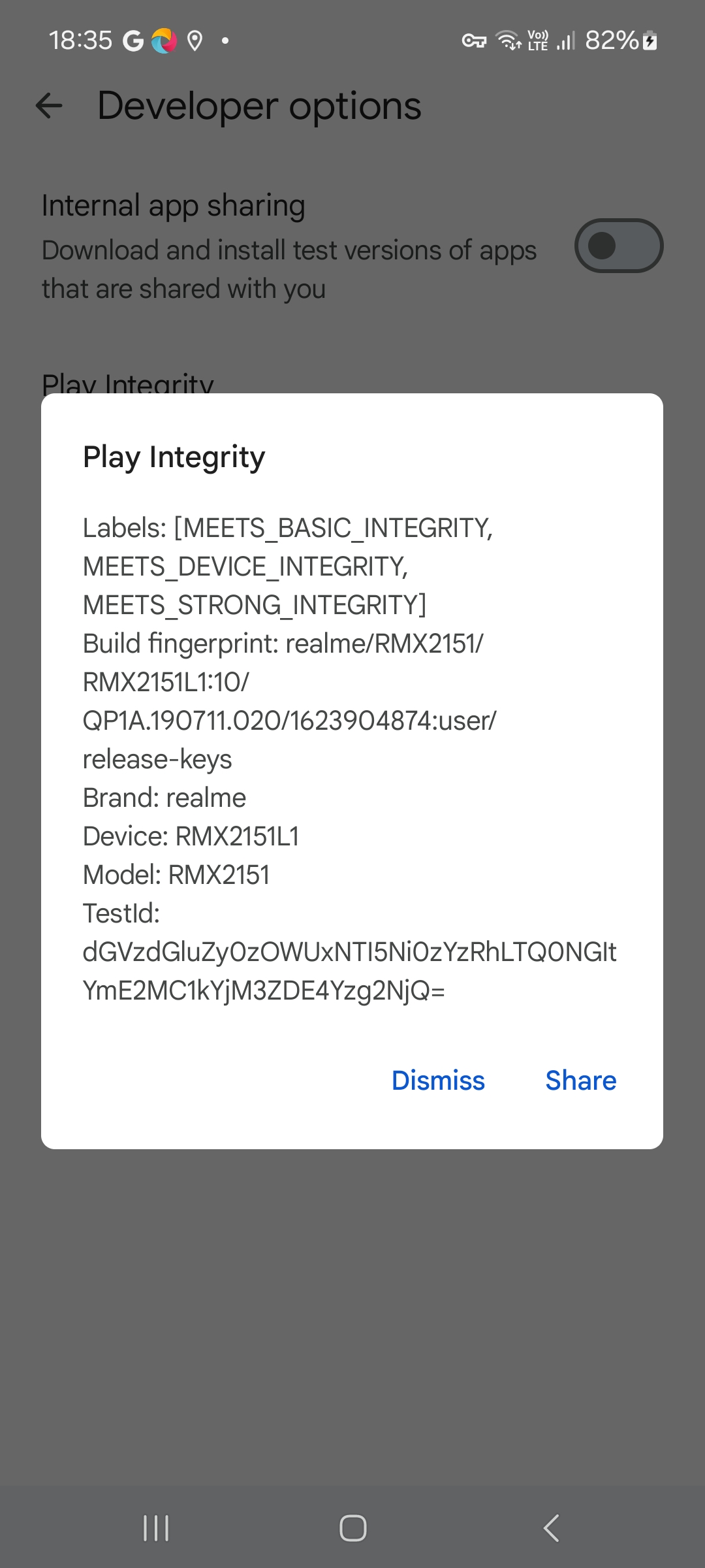

1. Открыть PlayStore
2. Авторизоваться в нем
3. Зайти там в настройки
4. несколько раз потыкать на версию Play Store и тем самым включить режим разработчика
5. Упасть в тех же настройках в первый пункт, в нем открыть Developer Options
6. Нажать на Check integrity.
Че выдает?

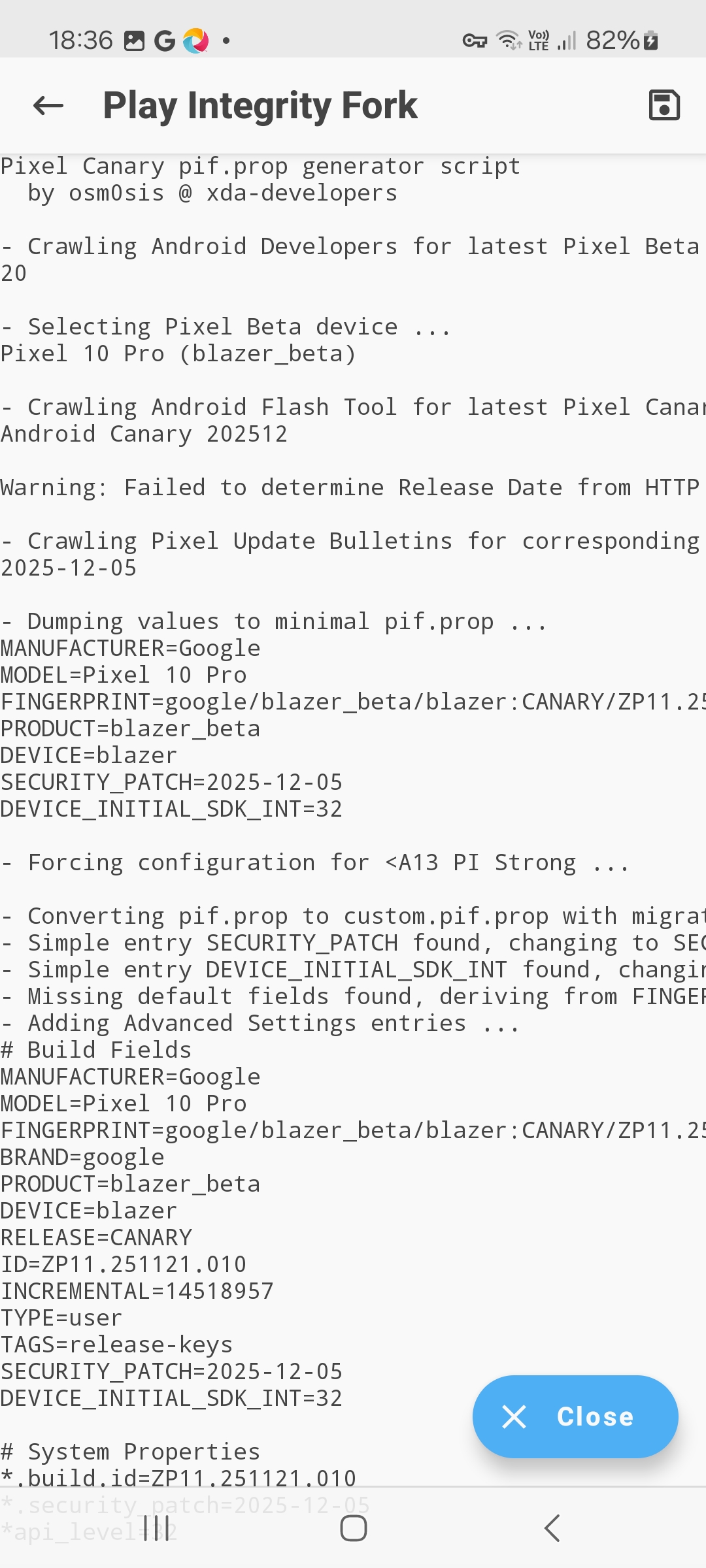

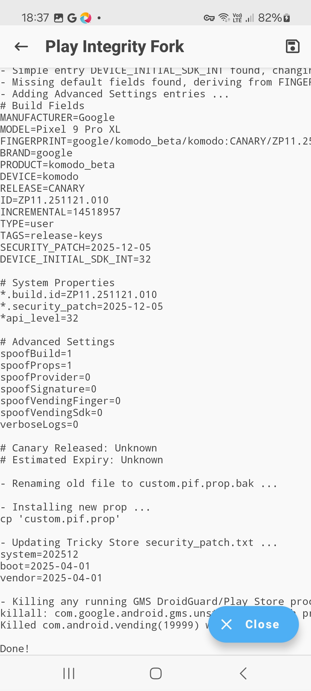

После применения кейбокса нажимал на кнопку Action у Play integrity fork?

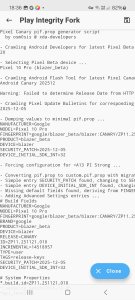

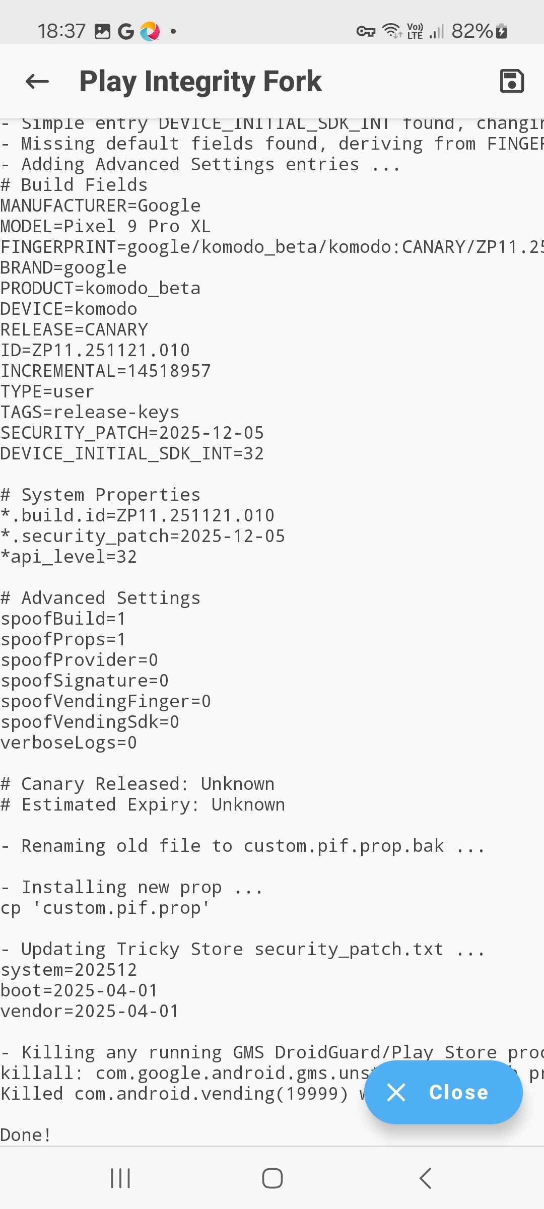

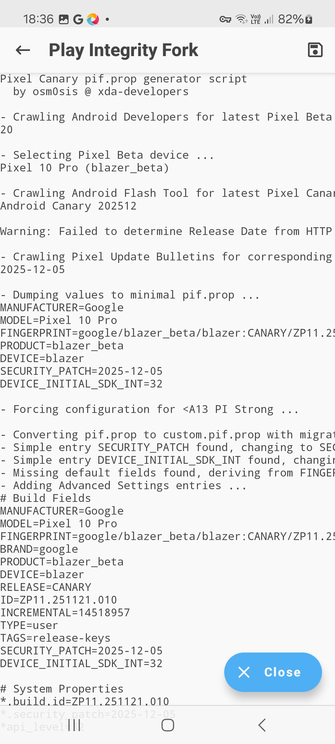

Покажи лог от форка дополнительно. Он выполнился нормально?
У тебя 3 галки. Приложения для чека переустанови полностью и увидишь их и там. Но не надо с него чекать, чекай этим методом. Видишь, у тебя в Labels 3 значения через запятые.
Реакции: Livesferma
У тебя 3 галки. Приложения для чека переустанови полностью и увидишь их и там. Но не надо с него чекать, чекай этим методом. Видишь ,у тебя в Labels 3 значения через запятые.
Короче просто баг чекера)
138963
Большое спасибо!
