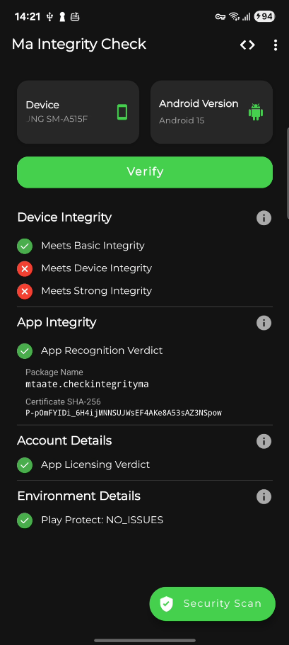

Прочитайте последние 5-10 страниц темы на 4pda (чтобы иметь общее понимание об актуальных проблемах). Поставьте PIF 18 Canary из собирательного поста. Если используете teesimulator для keybox, то ставьте версию canary (67 на сегодняшний день актуальная).

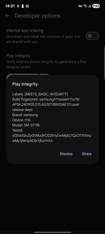

Что показывает проверка в GooglePlay?
Смотрел у себя в парке на максимально похожем на Ваш - Samsung A51 (Прошивка Samsung S23). На старом keybox до пятницы был полный светофор на этом телефоне, сейчас только BASIC. Для большинства приложений Basic хватит.

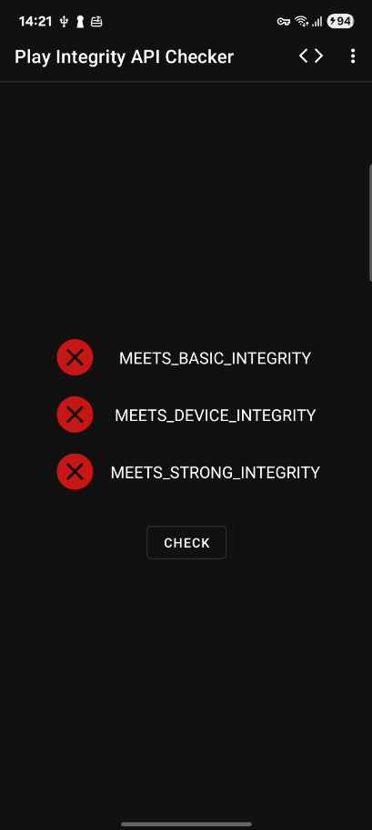

GooglePlay и Ma Integrity BASIC проходит, а PI API Checker нет.
В сообществе крайне не рекомендуют использовать сторонние чекеры. Они не стабильны (PI API Checker требует чистки, например, для стабильной работы) и по мнению людей приводят к скорейшей блокировке.
Самый лучший вариант - чекать через плей стор напрямую.
Настройки -> самая последняя вкладка -> Много раз на версию Play store -> Стали разрабом? Открываем вкладку General -> Developer options -> Check integrity

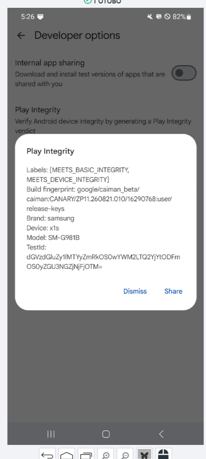

Такого результата получилось добиться советуясь я с нейронкой. Как я понимаю для сельской местности пойдёт, А дальше Всё уже зависит исключительно от приложения.
Спасибо всем за помощь, буду разбираться в этом вопросе
На 2х самсунгах у себя не нашёл этой опции. Зато нашёл нововведение - обязательное подтверждение установки сторонних приложений с ожиданием 24 часа до его активации
