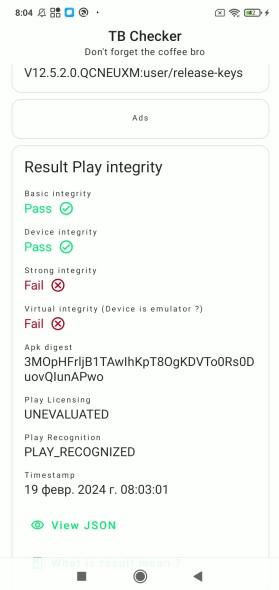

У кого-то получается пройти проверку "Strong integrity"? Буду признателен за наводку как пройти. Я использую Play Integrity Fix, playcurl, shamiko.
    33,7 KB · Скачивания: 437
На XDA изучал вопрос, ты с разблокированным загрузчиком не пройдешь strong, а зачем столько модулей? Достаточно в DanyList добавить gms и Play Integrity Fix установить
shamiko заменяет DanyList. playcurl установил по гайду вместе с Play Integrity Fix. Работает и ладно, и хорошо. После нескольких дней курения сети пришел к выводу что мало какие приложения ориентируются на strong в play integrity. Остается только надеяться что так оно и есть и ждать какие-либо новые решения чтобы пройти проверку на "strong"...

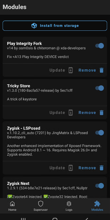

Подскажите как хотя бы 2 галки получать? 12 андроид самсунг сток прошивка, 29 магиск.
Вроде должно хватить PIF но чот всего 1 галка.
И я так понимаю для этого нельзя выбирать в модуле зеннодроида всякие сервисы связанные с гуглом?

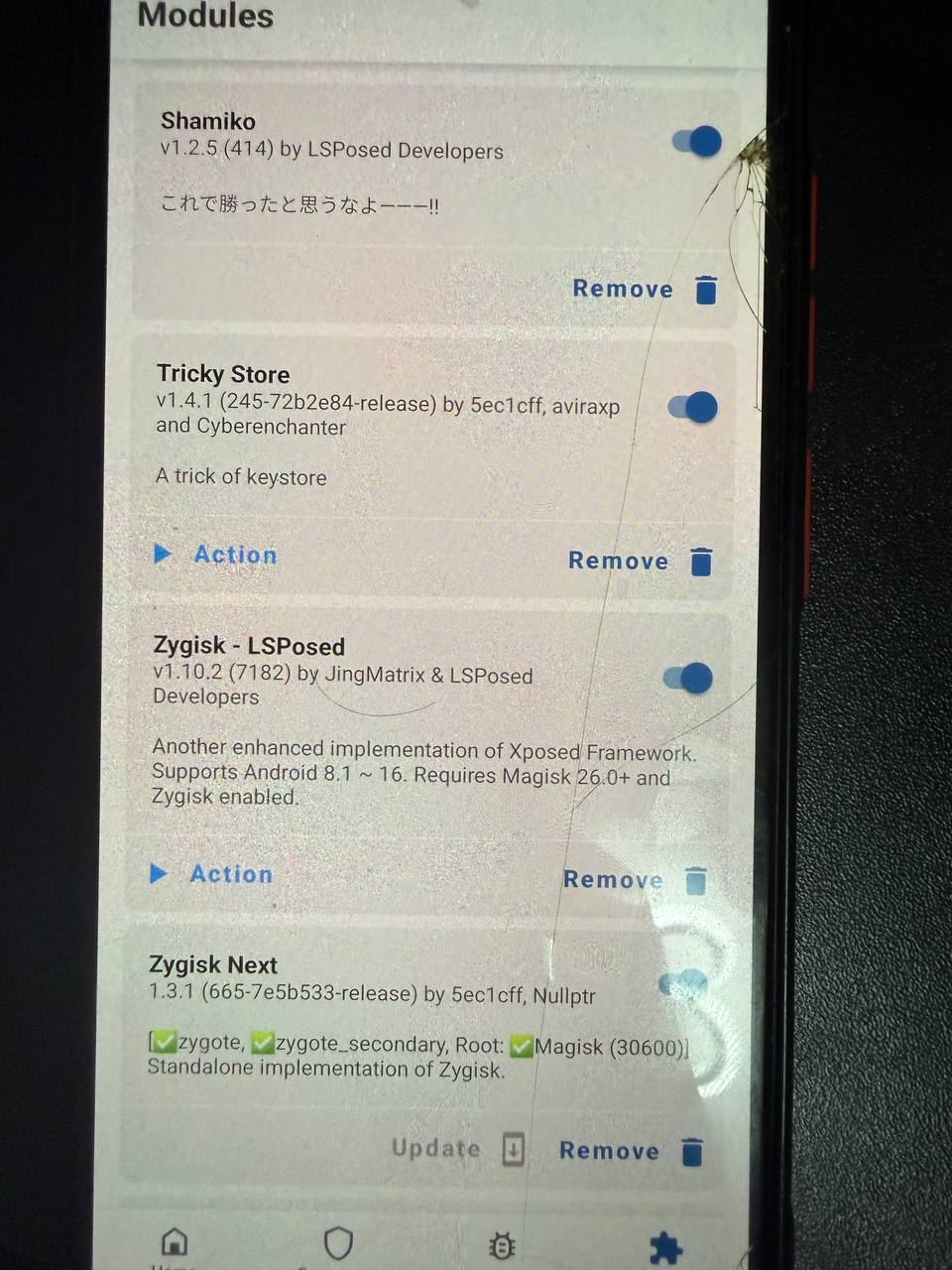

Android 14 samsung, есть варианты пройти проверку на целостность системы? У меня пока не вышло. Модули на скрине. При этом раскладе галочка только device.

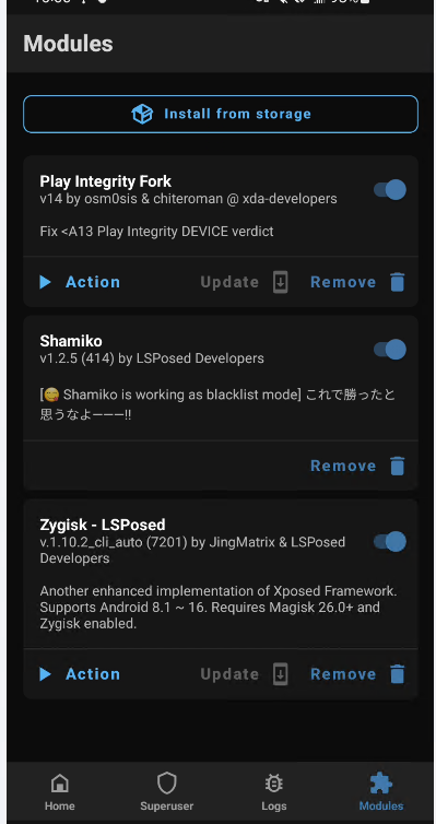

Посмотреть вложение 138848Посмотреть вложение 138849

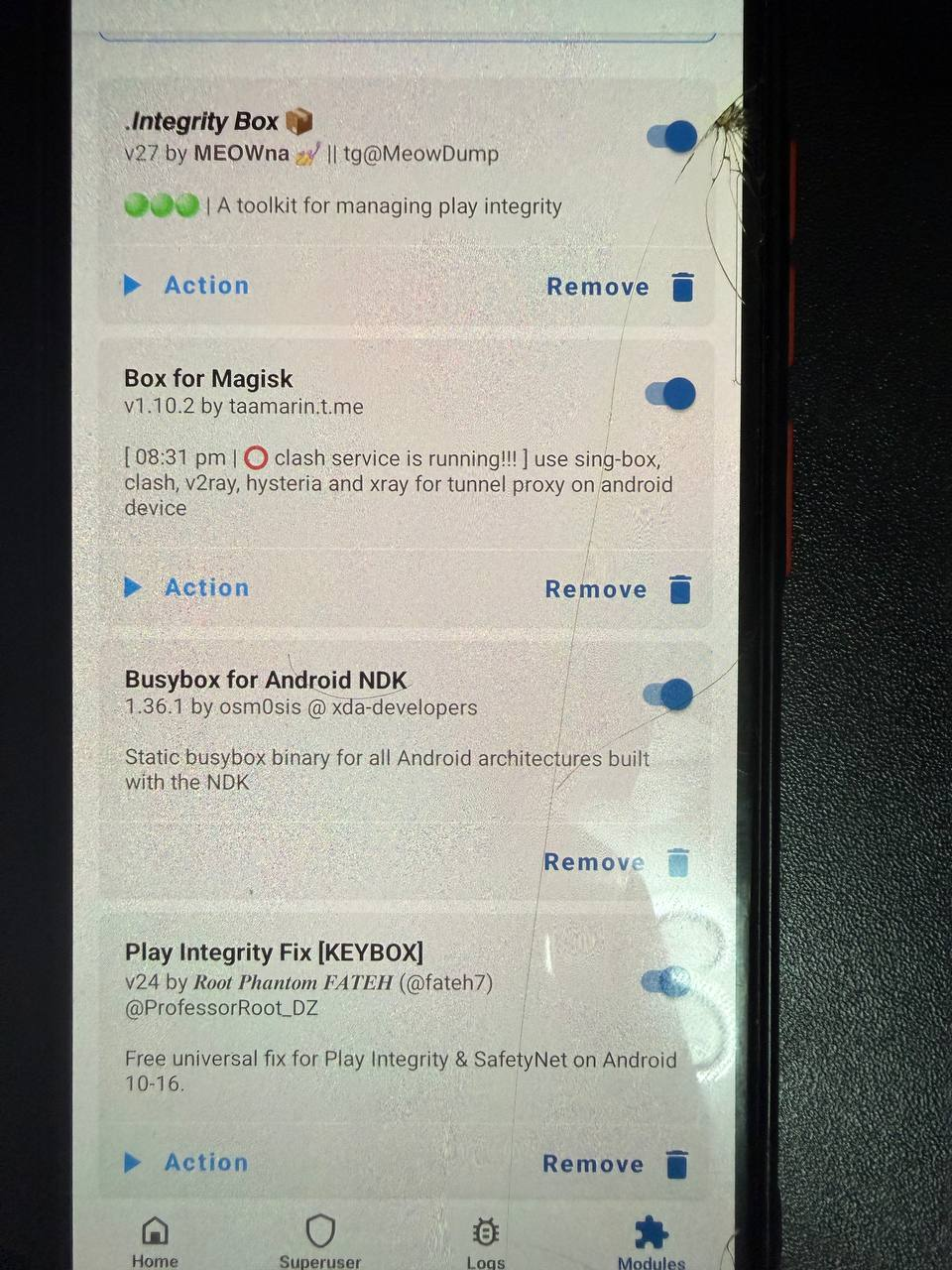

Не используйте модуль от fateh, он тот еще приколист, который крадет чужие наработки, выдает за свои. В его модуль зашит кейбокс. Поставьте актуальный кейбокс, поставьте Play Integrity Fork и будет всё ок.
Прямо в эту секунду нет кейбокса со Strong, только Device (2 галки)
