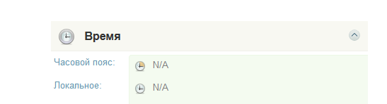

При заходе на Whoer.net через прокси с авторизацией не определяется вообще часовой пояс и соответственно локальное время.
А на http://www.ip2location.com - вроде определяется при переходе на сам сайт через эти прокси, но при гет-запросе через прокси с авторизацией тоже не определяется. Это глобальная проблема всех проксей с авторизацией или как?

Скрипт то работает. Но когда я просто зашел в своем браузере через свою проксю - мне Хуер выдал вот как на скриншоте, не показал мой часовой пояс и локальное время. А это мне нужно, чтоб выпаршивать с исходного кода Хуера нужное значение часового пояса для размещения его в данный скрипт.
Хуер вообще не показывает часовой пояс, если заходишь с прокси с авторизацией или в чем дело?
Может твоя прокся вырезает определенный контент?
Хотя по IP прокси должно было определить хотя-бы локальное время.
Используешь IPv6 или IPv4 ?

IPv4. C 6-ых вроде же не заходит на Хуер.
Заходит
Как варик можно попробовать другой домен https://whoer.ru/ru#extended
Спасибо, по этой ссылке заходит.
