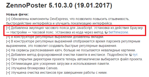

[+] Улучшили метод SetTimeZone, теперь он сам по умолчанию включает эмуляцию часового пояса. Вернуть на значение по умолчанию всегда можно с помощью свойства TimezoneWorkMode.
Решение от VerBin работает.
Реакции: VerBin
ZennoPoster 5.10.4.0 (10.02.2017)
Реакции: samsonnn и masterLomaster
