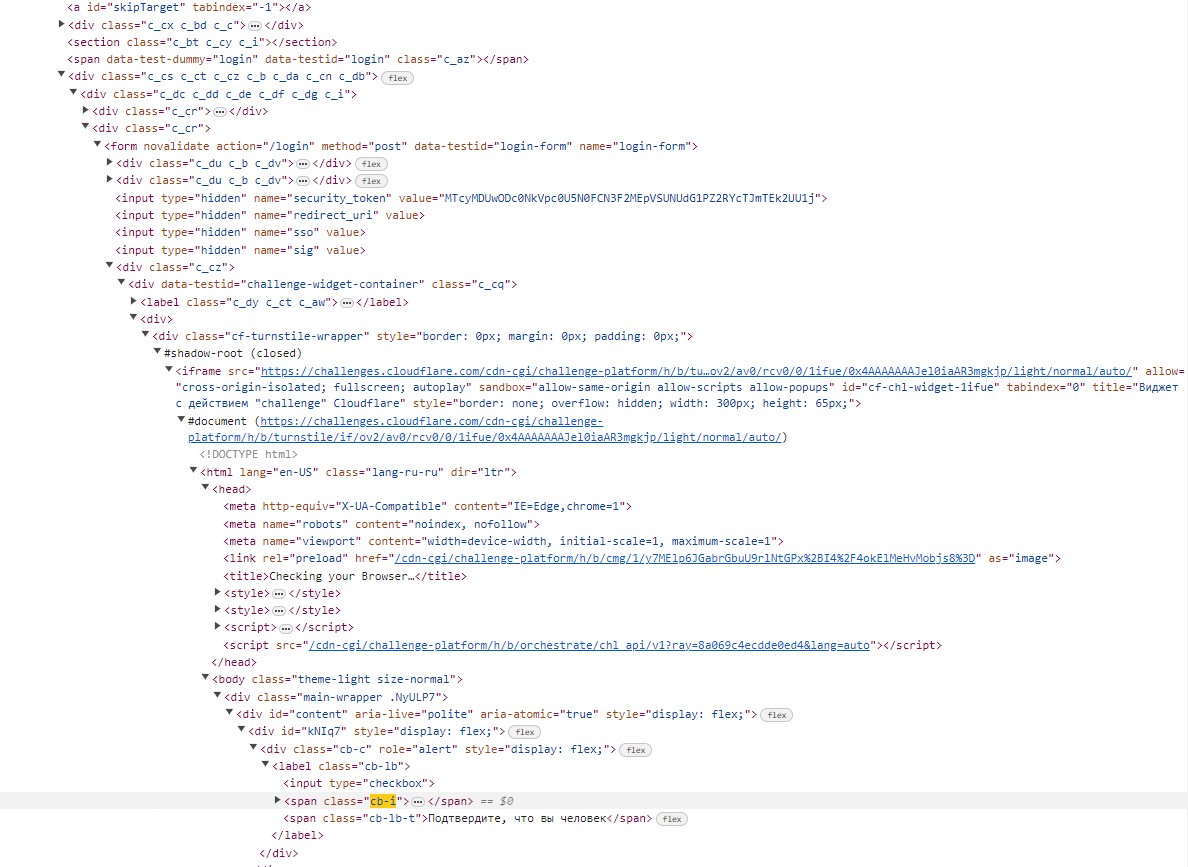

Помогите нажать галочку в https://dash.cloudflare.com/login
AsuprA
20.04.2023
73

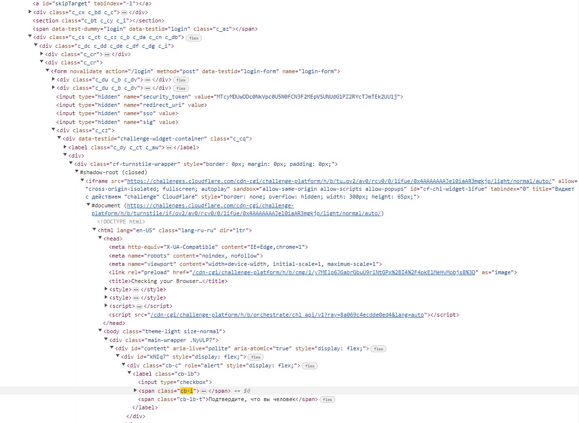

Здравствуйте. Продолжаю бороться с капчей cloudflare. Для этого Логинюсь на самом сайте https://dash.cloudflare.com/login. Еслли раньше, чтобы галочку поставить можно было сделать стандартную кнопку в zenoposter. То сейчас cloudflare закрыли её #shadow-root. И стандартными инструментами нажать не получается. Пытался использовать JS код, написанный ChatGPT:

Или более точечный вопрос: я могу обращаться к элементу с помощью строки
document.querySelector("div.cf-turnstile-wrapper") если в дереве до этого элемента много элементов div или надо document.querySelector("div.div.div.div...cf-turnstile-wrapper")?
Почему код ошибку не возвращает даже если я изменю
div.cf-turnstile-wrapper на явно не существующий div?
, т.ч. может он и работает, но cloudflare палит, что не человек нажимает, т.к. Снимок экрана 2024-07-09 103228.jpg

AsuprA
20.04.2023
73
Вот в том-то и дело. Раньше я стандартный кубик запускал и он нажимал. А сейчас они что-то поменяли и у меня кубик перестал работать. Раньше в DOM была информация, а сейчас он у меня пустой. А код страницы я скринил выше. и там вся капча скрыта за
shadowRoot, поэтому и стандартный кубик не отрабатывает.

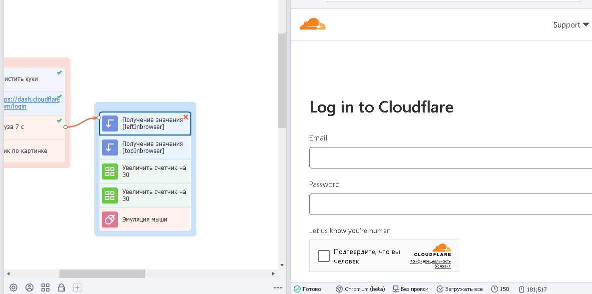

Чешир
27.06.2014
1 740
1 086
Не знаю что там сдвигается. но по картинке клик проходи на ура.

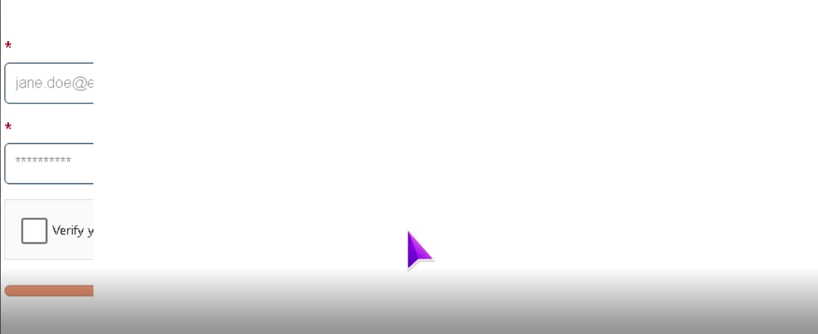

Вот видео с демонстрацией проблемы: ссылка
56я секунда самый наглядный пример, можно на паузу поставить видос и рассмотреть... Но по сути все видео "мигание" это как раз смещение формы авторизации влево, оно происходит в момент когда кубик "клик по картинке" выполняет поиск изображения. Хз что он там ломает в разметке, но вот такая ситуация у меня например. И если в ПМ он в итоге все же попадает кликом, то в ЗП процент попадания около 0. Пробовал и задавать размер инстанса и много всего иного, при любом раскладе происходит во время действия "клик по картинке" смещение разметки и кликает не туда.
Собственно стопкадр для тех кому видео не охота смотреть:

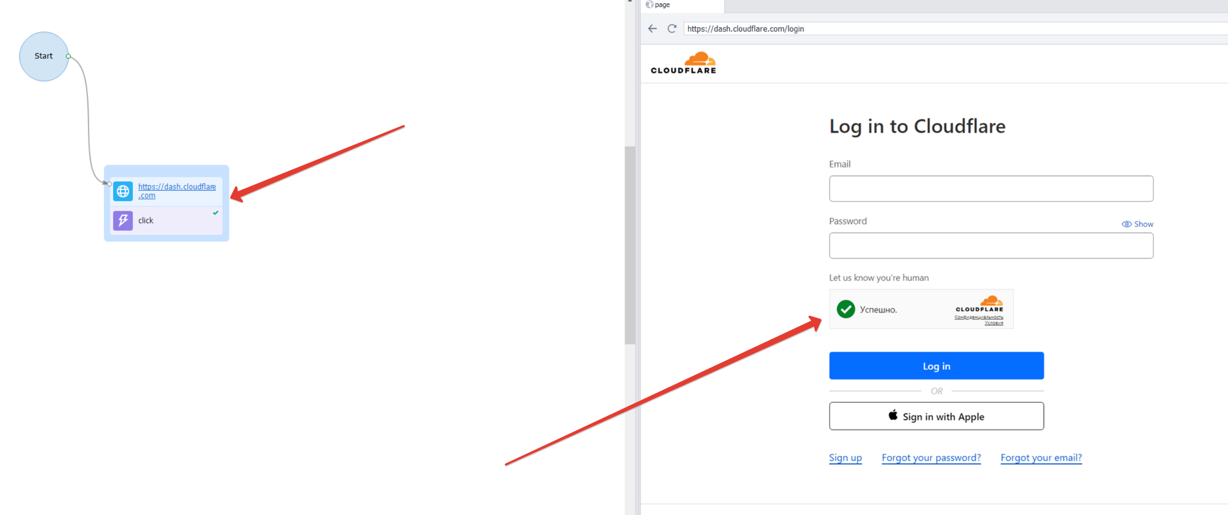

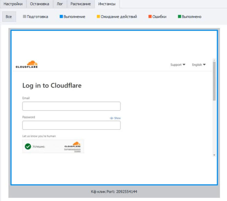

Ну, не знаю. Может, от айпи зависит. У меня только что с домашнего айпи три раза подряд постер (не мейкер) эту галку успешно поставил согласно проекту что я прикрепил. Я даже видос записал, могу загрузить. Версия 7.7.15
123541
Реакции: Bas
22 709
10 165
У меня вот такой древний способ, по координатам, вполне проходит.

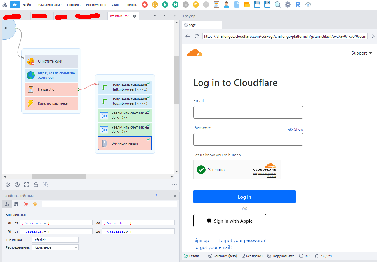

На всех сайтах с которыми я работаю уже 4е сутки не работает leftinbrowser, причину описывали в соседнем топике: https://zenno.club/discussion/threads/cloudflare-zennoposter.121301/#post-806035 каптча теперь перекрыта на нормальных сайтах и доступа к ней через код нету.
22 709
10 165
На этом сайте, что в шаблоне Чешира, каптчовый блок тоже перекрыт.
Но можно брать координаты внешнего контейнера или соседнего не перекрытого элемента и приращивать координаты для клика, как собственно я сделал во второй версии шаблона Чешира.
Годнота! Спасибо! Что-то даже мыслей не возникало в эту сторону, полез в дебри js (нифига не получилось само собой), а потом ничего больше не придумал как поиск по картинке... Но что-то он в ЗП глючит, в ПМ все четко тыкает, а в ЗП фиг его пойми куда сдвигается вся верстка в момент поиска картинки (как на видео выше). Подстроил Ваш способ под свои условия, пока полет отличный! Но все же хотелось бы конечно чтобы в обнове реализовали возможность доступа через стандартные действия с элементами.

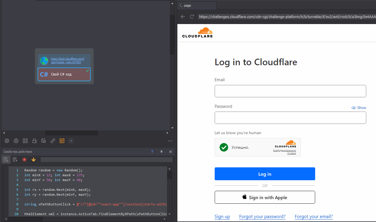

samsonnn
02.06.2015
2 062
1 902
124710
Random random = new Random();
int minX = 15; int maxX = 175;
int minY = 50; int maxY = 90;
int rx = random.Next(minX, maxX);
int ry = random.Next(minY, maxY);
string xPathButtonClick = @"//*[@id=""react-app""]//div[contains(@class, 'c_cq')]";
HtmlElement xml = instance.ActiveTab.FindElementByXPath(xPathButtonClick, 0);
if (xml.IsVoid) throw new Exception("Нету формы капчи!");
int x = int.Parse(xml.GetAttribute("leftInTab")) + rx;
int y = int.Parse(xml.GetAttribute("topInTab")) + ry;
instance.ActiveTab.Touch.Touch(x, y);
спасибо большое
