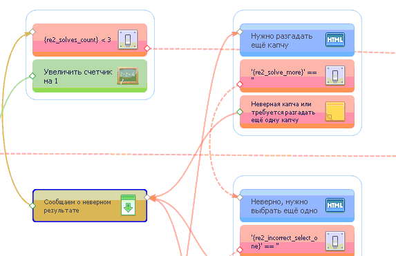

Не кажется ли вам не справедливой ситуация, когда нам нужно разгадать ещё капчу, а мы отсылаем на сервер жалобу на ошибку? Думаю, данный блок требует доработки.
