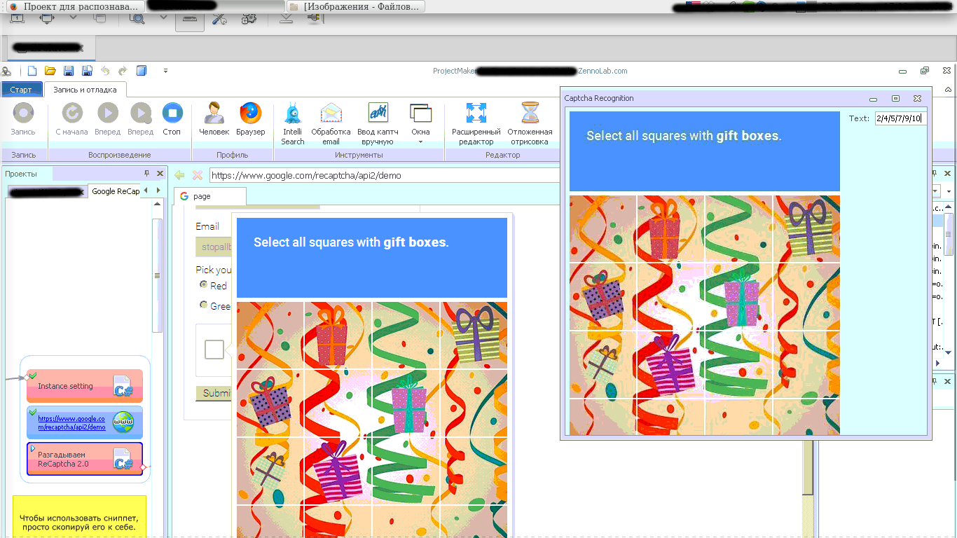

Google ReCaptcha 2.0 C#
Убрал проверку размера картинок, теперь с любым размером кликать будет :-)
Где 4 на 4 картинки, какие там цифры в ответе должны быть? всего 16, как писать например ответ 10,11,14,15? И рукапча не распознаёт такие?
Andi88
17.10.2015
228
26
Понял, что разделатель / , но как это узнать работникам?

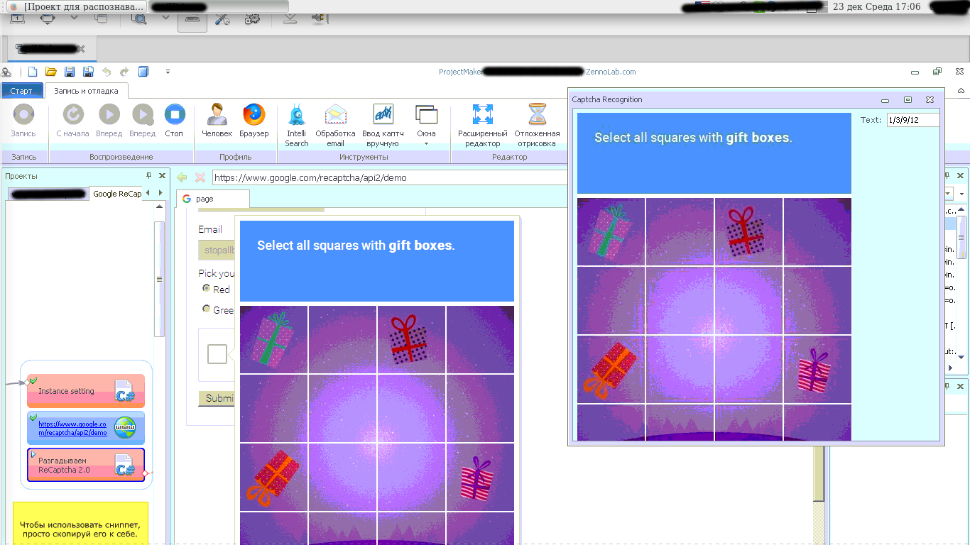

от 1 до 9 нормально нажимает, а на 10 срабатывает 1.
Снимок экрана_2015-12-23_17-07-02.png Как видим, вводится 1,3,9,12.
В результате нажимается 1,3,9,1,2 (к сожалению скрин не поймал).

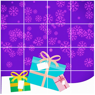

Нужно пинать поддержку RuCapcha, что бы сделали на 4х4 капчах ввод через слеш (/) и парсить потом наши 10-16 в обычном порядке.
Дело в том что работники не понимают как писать, можно пронумеровать и подписать, мол "цифры без разделителя"?
Что тут понимать:
1   2   3   4
5   6   7   8
9   10  11  12
13  14  15  16
для последней показанной мной картинки ответ: 7/8/9/10/11/12.

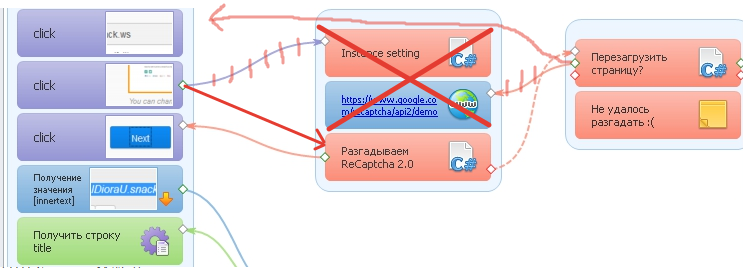

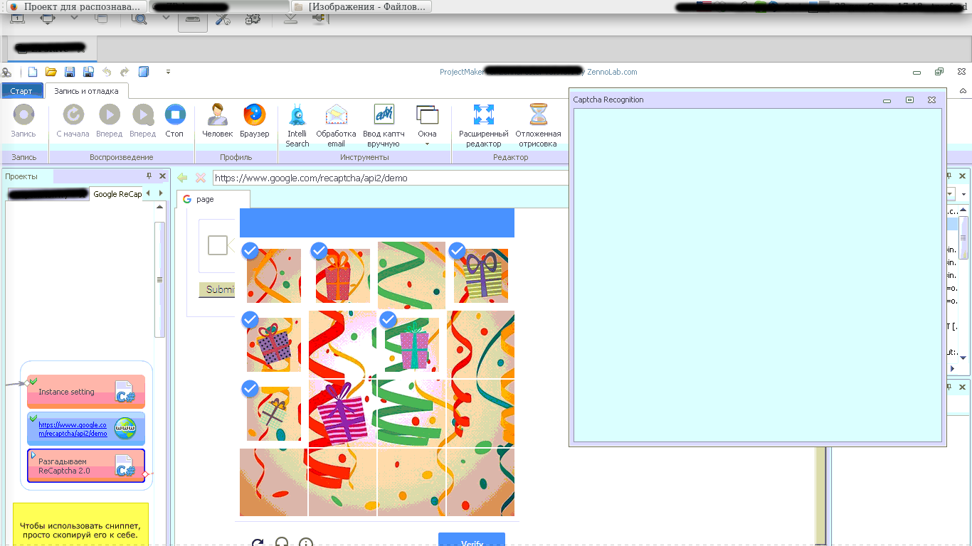

Сделал в последнем шаге вот так. Перебрасует на демо каптчу гугла
shtift
29.07.2015
148
291
Удали блоки "Instance setting" и "https://www.google.com/..." и измени стрелки как на скрине ниже.
Верхнюю кривую стрелку нужно подвести к месту, где происходит загрузка твоего сайта.
