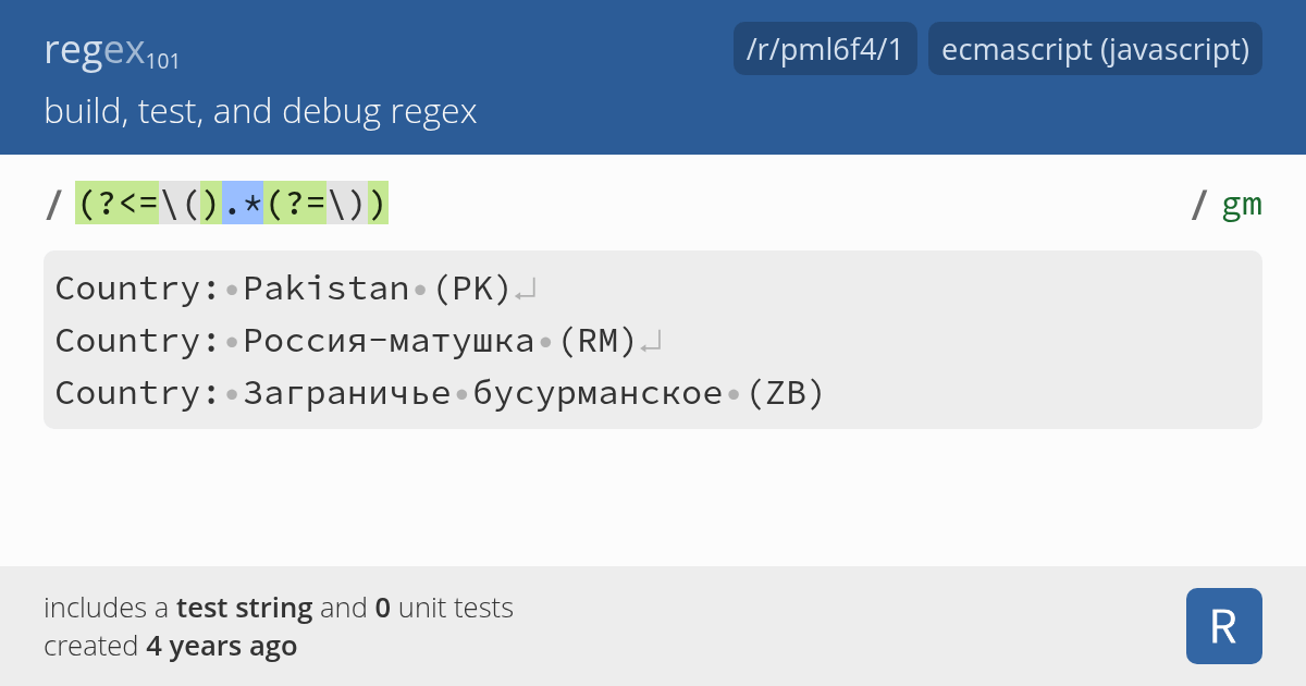

Подскажите плиз, как вытащить PK за одно действие регуляркой
Имеем: Country: Pakistan (PK)
Статично "Country: " а дальше уже может быть другое значение и получить нужно то что в ()
Таких строк много, но нужно именно в строке Country
Как правильно указать, что Pakistan может быть любым словом
(?<=Country:\ Pakistan\ \().*(?=\))
вот еще с ключом Country https://regex101.com/r/9SKjzD/1
Реакции: Sergodjan и deskuznetsov
22 745
10 192
Попробуйте так: (?<=Country:\ .*?\ \().*?(?=\))

deskuznetsov
29.08.2019
558
401
Огромное спасибо! Вторая регулярка помогла. (первая находила значения и в лишних строчках)
Спасибо! Тоже работает

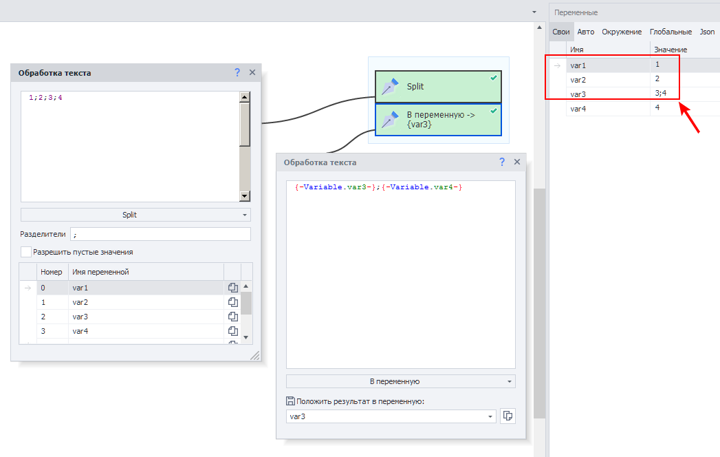

Ребята, беру строку из файла txt, нужно обработать только два значения перед разделителем ; в переменные отдельные, остальные значения после разделителя запихнуть в одну переменную.
Пример
1;2;3;4
должно получится так
переменная 1 = 1
переменная 2 = 2
переменная 3 = 3;4
22 745
10 192
Пример
1;2;3;4
переменная 1 = 1
переменная 2 = 2
переменная 3 = 3;4
Можно двумя стандартными действиями, без регулярок:
73116
Реакции: udder
udder
28.03.2017
638
140
Можно двумя стандартными кубиками:
Вариант отличный, но я не знаю как предусмотреть, если в строке 5 раздетелей, а в другой 4 разделителя
1;2;3;4;5
1;2;3;4
Мне главное брать 1;2 в и раскладывать в переменные, остальные хвосты в другую переменную.
22 745
10 192
1;2;3;4;5
1;2;3;4
Если по-быстрому, без регулярок все же, то можно через список.
То есть кладем в список, берем первые две строки с удалением в переменные var1 и var2, а остальное содержимое списка объединяем с разделителем ; в переменную var3.
73118
