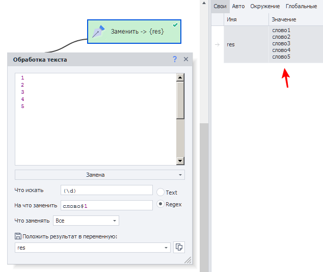

Спасибо, немного подправил методом тыка, теперь точно то, что надо (?<=")+.{0,999}/register/.*?(?=")
Сейчас еще раз тестировал, но с числами двузначными, если число двузначное, то регулярка ставить слово перед кадlой цифрой
Например, число 12, навыходе слово1слово2 , т.е. регулярка делит число
1612607141681-png.71964
Почитал справку, помогло, нужно было плюс после d
