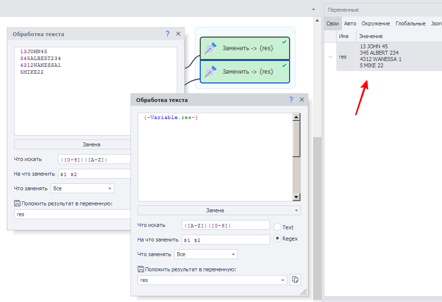

Коллеги, подскажите, как расставить пробелы до и после имён.
13JOHN45
345ALBERT234
4312WANESSA1
5MIKE22
13JOHN45
345ALBERT234
4312WANESSA1
5MIKE22
Попробуйте двухпроходную замену.
Приложил пример шаблона.
84171
Реакции: udder и Netson

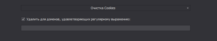

Как удалить все, кроме указанных?
Через отрицающее рег-выражение https://zennolab.com/discussion/threads/ochistit-kesh-krome-nesk-domenov.97717/#post-652674
Если не получится первым вариантом, то попробуйте решать эту задачу через экспорт/импорт кук по регулярному выражению. То есть, делаете экспорт по обычной регулярке с перебором вариантов (domain1.com)|(domain2.com), затем чистите все куки и делаете импорт. В этом случае отрицающая регулярка не потребуется.

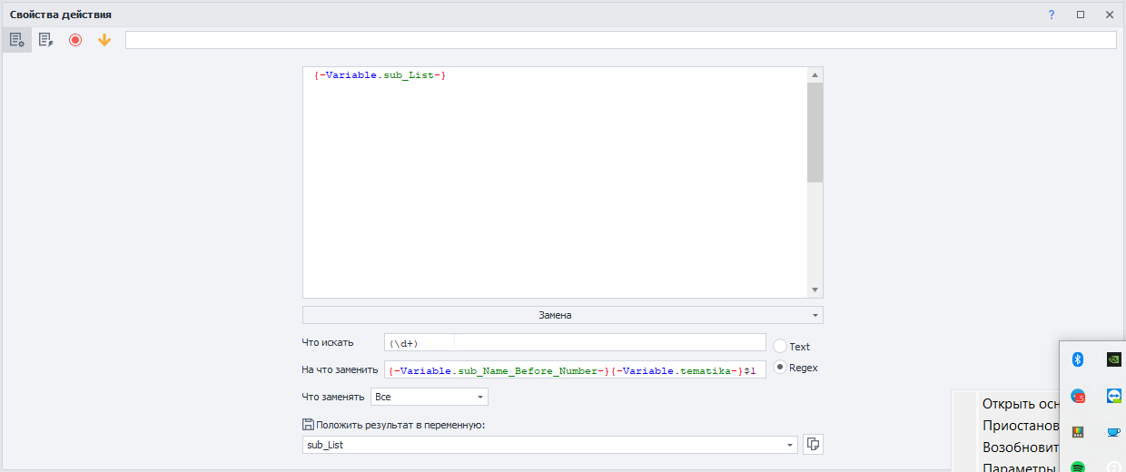

как обработать переменную, в которой содержатся цифры с новой строки
Чтобы ПОСЛЕ КАЖДОЙ СТРОКИ добавить нужный текст?
ПЕРЕД цифрой я делаю так
88451
и вот как после цифры дописать нужный текст я не знаю
Точно также, просто добавлять после $1.
Реакции: udder

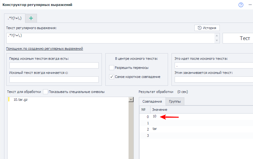

Подскажите, нашёл такой пример:
Извлечение имени и расширения файла из пути
(?<=\\)[^\.\\]*(\.[^\.]+){1,}$
А мне нужно, чтобы имя файла извлекалось без его расширения! Расширение моего файла .tar.gz
У меня разделитель это точка, что делать? С точками не хочет работать. Я пытаюсь таким образом имя файла извлечь в переменную, но действие не происходит
89595
ВСЁ, тут я просто не указал номера
Еще можете попробовать работать с такой регуляркой: .*?(?=\.) через кубик Обработка текста - Regex (первое совпадение).
89598
Реакции: Biobalans
Спасибо. А можно универсальную регулярку, которая будет извлекать только имя файла, где бы он ни находился? Найденый пример регулярки позволяет извлечь его только вместе с расширением из пути D:\BGram\1\free\10.198.tar.gz , а приведённый Вами - обрабатывает уже полученный результат.
Файл 10.198.tar.gz может находиться в любой поддиректории "D:\BGram\", и мне его имя "10.198" нужно извлекать всегда, где бы он ни был. И желательно "10" и 198 в разные переменные.
Например, из полного пути вот такой можно извлечь: ([^\\]+(?=\.tar.gz))
89603
Впрочем, она работает как раз и как универсальная:
89604
А результат 10.198 уже через Split можно разложить по переменным или тоже через регулярку, но за два шага.
Первый шаг: .*?(?=\.), второй шаг (?<=\.).*

Здравствуйте, подскажите пожалуйста как составить регулярку?
Формат:
check>text>sample>1
check>text>sample>2
check>text>example>1
check>text>sample>3
check>text>test>4
Нужно найти все элементы содержащие одинаковую информацию между вторым и третьим ">" (в данном случае слово sample), и удалить все строки кроме одной.
Чтобы осталось например:
check>text>sample>2
check>text>test>4
Формат:
check>text>sample>1
check>text>sample>2
check>text>sample>3
check>text>test>4
check>text>sample>2
check>text>test>4
В конструкторе составь. Только вместо числа вручную пропиши /d+ и проверь
Формат:
check>text>sample>1
check>text>sample>2
check>text>sample>3
check>text>test>4
check>text>sample>2
check>text>test>4
Приложил пример шаблона, как вариант.
Примененный в нем метод решения правда не на регулярках основан.
Результат его работы такой:
90172
