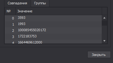

Подскажите плиз регулярку, поиск 15 значного числа начинающегося с 1000
Реакции: Sho
djaga
26.04.2020
565
1 150
Реакции: Sho
andropovleva
23.11.2019
586
46
djaga
26.04.2020
565
1 150
нет, что то не так в начале 1000 , должно типо искать все числа такие 100012345678912
а находит вот:
Все верно, он находит все числа выше 1000 (1001 и т.д.)
Почему же тогда нормально не написали и не привели примеры?
Тогда вот:
Поиск всех вариантов с началом "1000"
1000\d+
upd:
Поиск только 15ти значного числа:
1000\d{11}
Пример для тестов

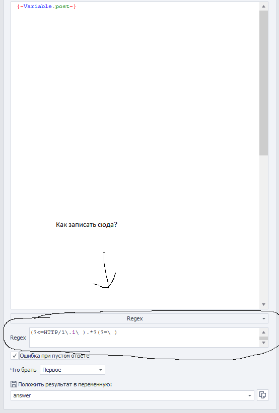

Доброе время суток!Помогите с регуляркой что не так (?<=HTTP/1\.1\>).*?(?=\)
Или подскажите другую,нужно спарсить значение Post запроса если 200 или 303,то идет дальше,если другое то ошибка и шаблон по красной нитке.За ранее благодарен.
Alexmd
10.12.2018
1 021
1 431
Доброе утро!
Ответ всегда состоит из 3 цифр и эта комбинация из 3-х цифр всегда идет первой, так что регулярка простая, даже я справлюсь \d{3}

А теперь для особо одаренных
Я ж в своём сообщении указал и саму регулярку. Туда, где стрелочка на Вашем скриншоте ее и вставьте. А пример с кодом выполняет описанное Вами дальнейшее действие и его надо вставлять в отдельный кубик «Свой код С#».
Ничего не понял, что тут за кипиш был, но, видимо, кто-то кого-то неправильно понял, так как выражение устоявшееся и вполне себе так недвусмысленное, даже если захотеть.
А насчёт Вики… надо бы и полистать хотя бы приличия ради.
Спасибо за адекватный ответ.Вики читал и делал по примерам, далёк от этого вот и написал сюда.А парнишка решил поумничать в не ту сторону. Ещё раз спасибо.
