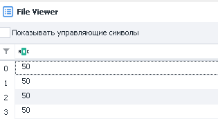

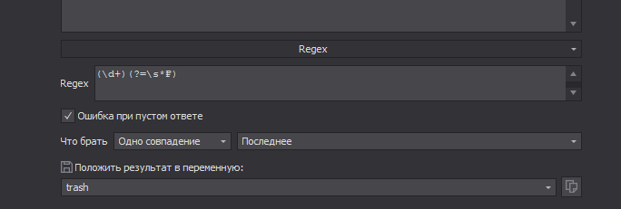

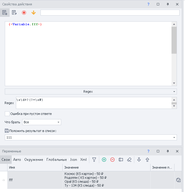

Товарищи помогите решить проблему. Есть список, нужно получить цену.
(?<=-\ ).*?(?=\ ₽\ ) Этой регуляркой получаю, но если в строке ещё одна цифра, то результат такой "134 (KS слюда) - 50"
Как получать только последнее число в строке?
Космос (KS картон) - 50 ₽
Родоппи ( KS картон) - 50 ₽
Opal (KS слюда) - 50 ₽
Ту - 134 (KS слюда) - 50 ₽
var s = project.Variables["trash"].Value;
return Regex.Match(s, @"(\d+)(?=\s*₽)", RegexOptions.RightToLeft).Value ?? "null";
Все уже придумано. Прикольно.
Кубиком Обработка текста->Regex (\d+)(?=\s*₽)

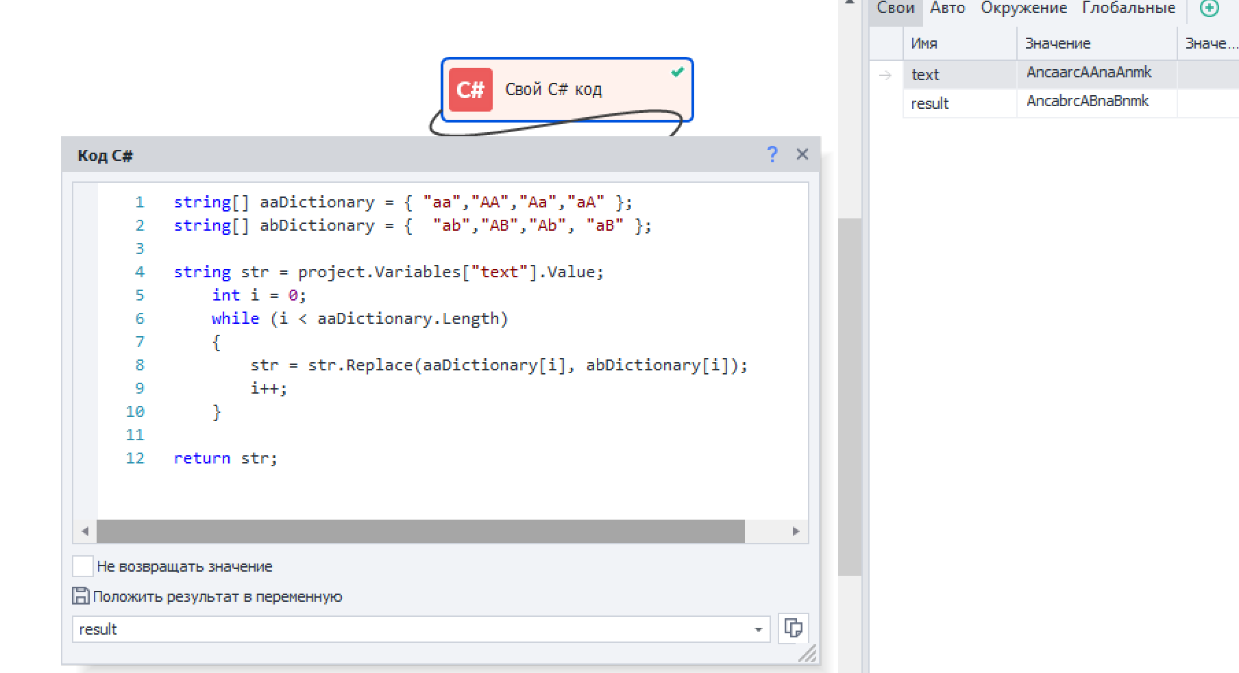

Ребят, требуется регулярное выражение для EmEditor. Оно у меня будет сложным, но мне хотя бы важно разобраться с его принципом. И так, требуется найти все слова целиком вне зависимости от регистра "аа" и заменить их на "аб", при этом сохранив регистр заменяемого слова. То есть, исходное слово может быть: аа, АА, Аа, аА.
Для "Найти", вот хотя бы есть рабочие вариант:
\b[Аа][Аа]\b
\b([Аа])([Аа])\b
А заменить каким выражением?
Для приведённого примера, результат работы выражения должен преобразовать в: аб, АБ, Аб, аБ.
Deisler
26.10.2019
517
204
\b[Аа][Аа]\b
\b([Аа])([Аа])\b
Тут нужно создать словарь в котором вы руками пропишите все возможные варианты и соответственно все возможные варианты на которые надо заменить
string[] aaDictionary = { "aa","AA","Aa","aA" };
string[] abDictionary = {  "ab","AB","Ab", "aB" };
string str = project.Variables["text"].Value;
    int i = 0;
    while (i < abDictionary.Length)
        str = str.Replace(aaDictionary[i], abDictionary[i]);
        i++;
return str;
PS. В моем примере английские буквы
