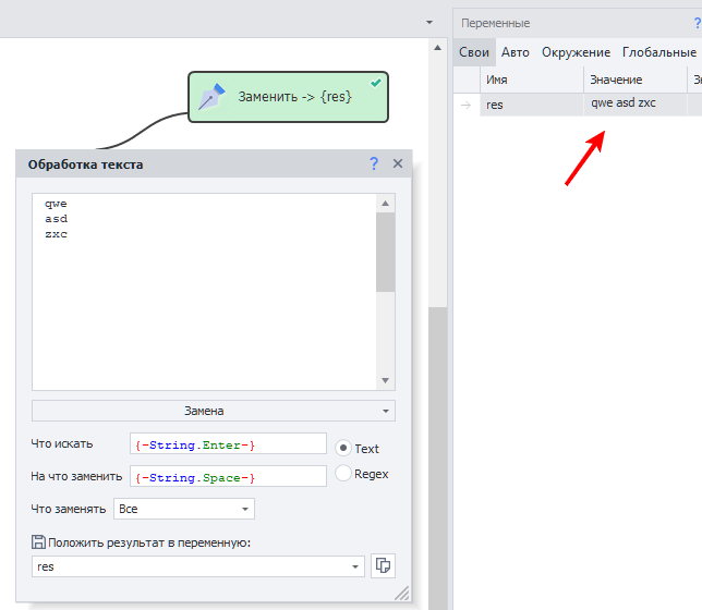

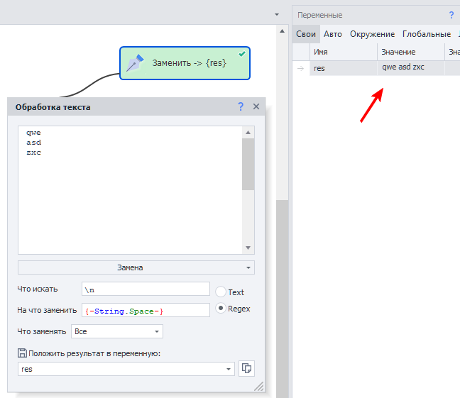

добрый день. Как в конструкторе рег выражений поменять \n на \s?
Есть текст, в каждой строке по 1 слову. нужно его привести в читабельный вид...

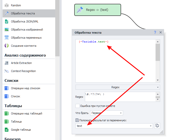

Кубик "Данные - Обработка текста" в двух режимах: Regex (1-ый скриншот) и Text (2-ой скриншот).

Спасибо, про стринг спейс прописью я даже не подумал)

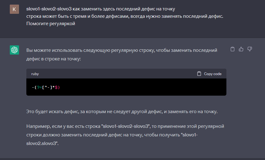

slovo1-slovo2-slovo3 как заменить здесь последний дефис на точку
строка может быть с тремя и более дефисами, всегда нужно заменять последний дефис. Помогите регуляркой
106119

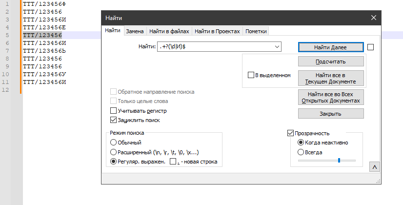

Есть строка вида ТТТ/123456И На конце может быть И а может и не быть. Но только И другой символ не принимается и именно в конце. Не могу правильно решить. Т.е. должно искать либо ТТТ/123456 а если в конце стоит буква то ТТТ/123456И
.+?(\d|И)$
Найдёт все строки, которые заканчиваются на "И" или на цифру.
