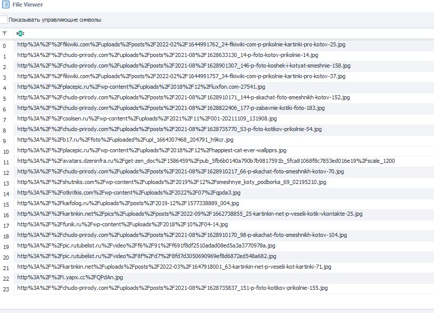

Может кто помочь регуляркой для получения ссылок на яндекс картинках
22 800
10 219
Реакции: CmauJluk
CmauJluk
25.12.2017
286
61
22 800
10 219

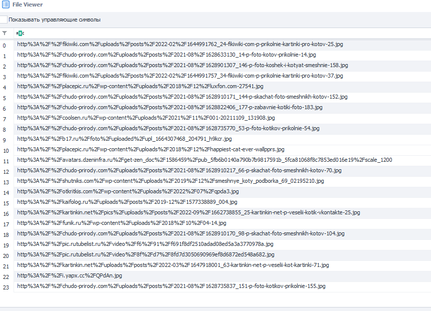

С таких ссылок почему то не получается скачать фото
Проверил, получающиеся ссылки на выходе этого примера шаблона - валидные, в браузере открываются картинки.
Проблем со скачиванием не должно возникать.
Каким образом вы скачиваете?
Пример получившихся ссылок на выходе примера шаблона:
http://placepic.ru/wp-content/uploads/2022/10/catnip-4.jpg
http://avatars.dzeninfra.ru/get-zen_doc/1586459/pub_5fb6b0140a790b7b9817591b_5fca81068f8c7853ed016e19/scale_1200
http://wp-s.ru/wallpapers/5/16/477263606629260/kot-koshka-kotenok-v-chashe.jpg

Через гет как обычно, но у меня почему то ссылки другого формата получаются Снимок экрана 2023-02-11 144959.png

Через гет как обычно, но у меня почему то ссылки другого формата получаются Посмотреть вложение 103215
Блин все кажется понял косяк
В моем примере есть кубик для декодирования - приведения ссылок в нормальный вид.
В этом дело было?

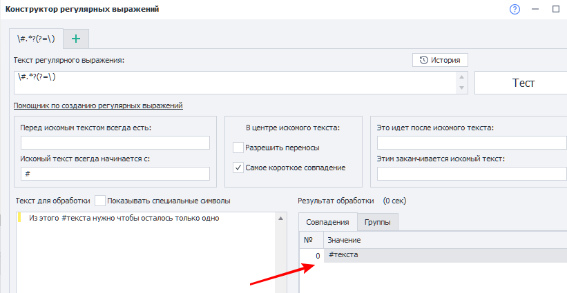

Nichoj
15.02.2023
Может кто-нибудь помочь? Как с помощью replace оставить слово, которое идёт после # и при этом, чтобы остальные последующие слова с # тоже удалялись?
Например: Из этого #текста нужно чтобы осталось только одно #слово
Результат: #текста
Слова после # могут быть рандомными
22 800
10 219
Результат: #текста
Регулярка: \#.*?(?=\ )
