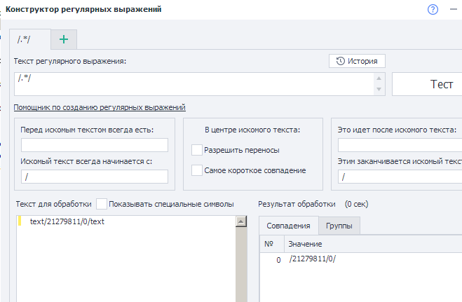

Прошу помощи, как получить текст с первого слеша до третьего?
text/21279811/0/text
22 709
10 165
Реакции: PussyM
PussyM
08.04.2019
69
21
<k
Благодарю, по всей видимости не так поставил свой вопрос. Так как подобное решение я уже использовал и оно мне не подходит.
В строке может быть больше колечество слешей, но мне надо чтоб регулярка содержала правило: брать текст только от 1 слеша до 3го.
text/21279811/0/text/text/text/text
Заранее благодарю.

string text = "text/21279811/0/text/text/text/text";
return string.Join("/", text.Split('/').Range("1-2"));
22 709
10 165
