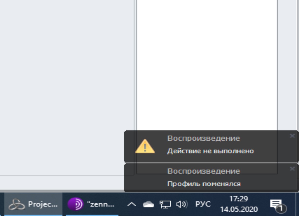

На демо зене пытаюсь запустить, после старта появляется 2 окошка
Воспроизведение Профиль поменялся
Воспроизведение Действие не выполнено
Это ограничение демо версии или я что-то не правильно делаю? Пробовал скомпилировать проект через студию и запустить вручную. Не помогло

Скрины ошибок покажи.
Я пару дней назад в прожектмейкере запускал шаблон, так он на первом кубике ловил ошибку. Что за ошибка не разбирался, так как меню мне не особо нужно. Хотя ранее все работало в прожектмейкере. Пропускаю первый кубик, данные ввожу в ручную в переменные и все работает. В самой зенке шаблон работает как надо!
