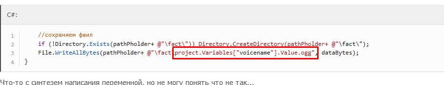

Немного под свои нужны пвытаюсь его подправить, но не получается изза ошибки. Прошу помощи, уже сломал всю голову что не так в коде C#^
    //сохраняем фаил
    if (!Directory.Exists(pathPholder+ @"\fact\")) Directory.CreateDirectory(pathPholder+ @"\fact\");
    File.WriteAllBytes(pathPholder+ @"\fact\project.Variables["voicename"].Value.ogg", dataBytes);
Что-то с синтезем написания переменной, но не могу понять что не так...

Привет, а что именно нужно? Какая версия Zenno?
Как минимум вижу ошибку тут:
Если нужно сохранить и подставить свою переменную, то можно так:
Если версия Zenno > 7.3.2.0
File.WriteAllBytes($@"{pathPholder}\fact\{project.Variables["voicename"].Value}.ogg", dataBytes);
Если версия Zenno < 7.3.2.0
 File.WriteAllBytes(pathPholder + @"\fact\" + project.Variables["voicename"].Value + ".ogg", dataBytes);

Спасибо! Все заработало как надо!
Суть задачи такая - при массовой обработки текста, сохранение почему то происходило не в той же последовательности по сравнению с текстовыми файлами, была перемешка. По этому переделал шаблон для того чтобы брался оотдельно каждый файл и обрабатывался. В дальнейшем уже будет маячек, по которому можно обрабатывать и текст и иметь соответствующий аудио файл.
