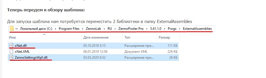

Подскажите пожалуйста, какие библиотеки dll нужно качать?
А зачем нужна эта библиотека, если стандартным методом POST всё отлично работает?
не все отлично... Стандартным способом у меня были проблемы с сохранением файла, поэтому использовал библиотеку.

Архив от VS можно вообще не трогать, это просто показано как внутри устроена визуальная часть, на работу шаблона он не влияет.
В вашем случае не понятно, что за ошибка, надо прикладывать скрин с ошибкой, чтоб понять как ее исправить.
Предполагаю что не хватает доп. библиотеки, в этом случае нужно внимательнее прочитать стартпост и добавить необходимые библиотеки:
доп. бибилиотеки разместил сразу как указано на скрине.
