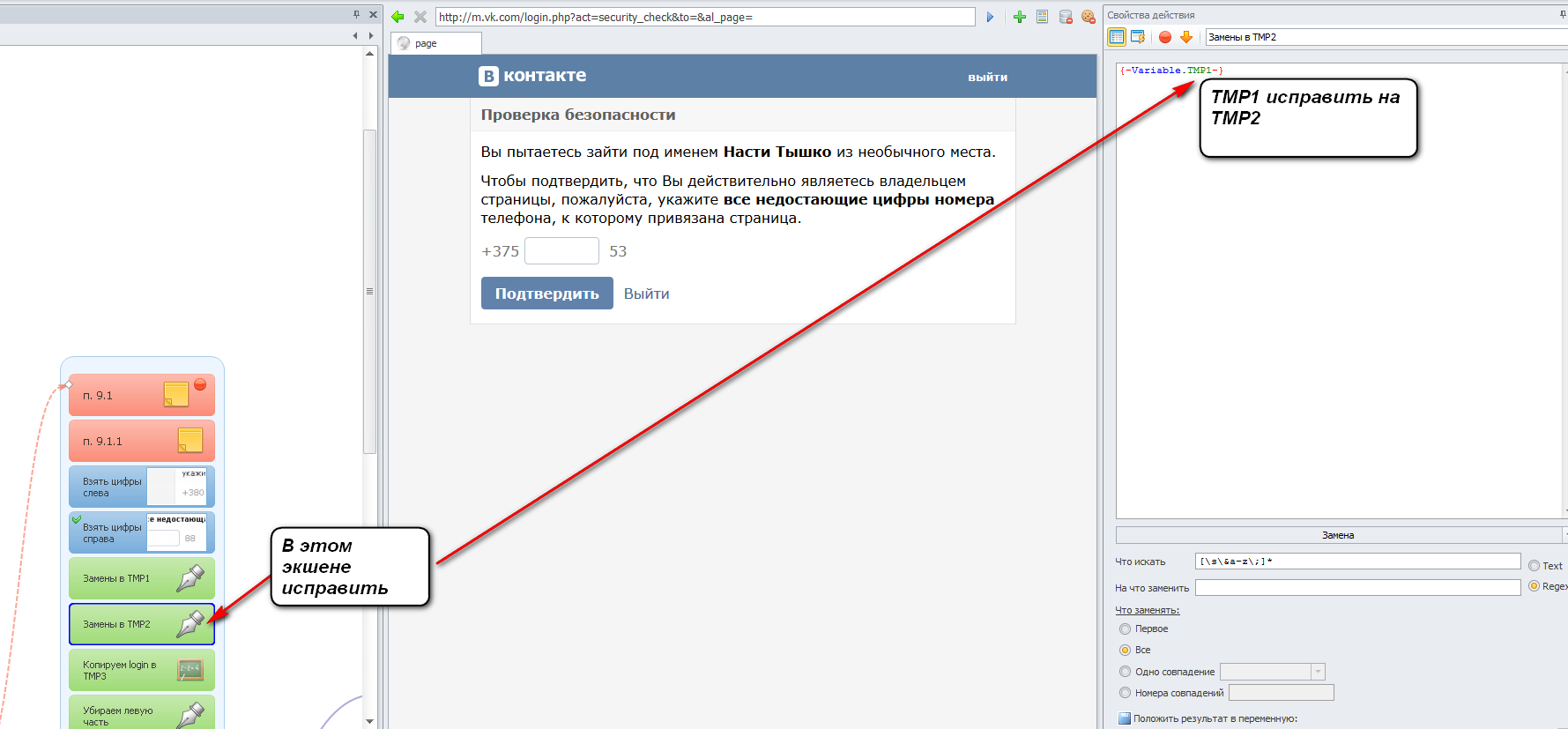

привет не подскажеш как подправить шаблон ? на п. 9.1.1 у меня затык происходит не хочет копировать правую часть цифр , у меня TMP1 и TMP2 получаются одинаковыми :(
goblin2oo8
27.08.2013
95
Привет! Глянул, косяк был. Сделай исправления как на скриншоте, проверил всё работает.
Реакции: SocialShop и varnak
