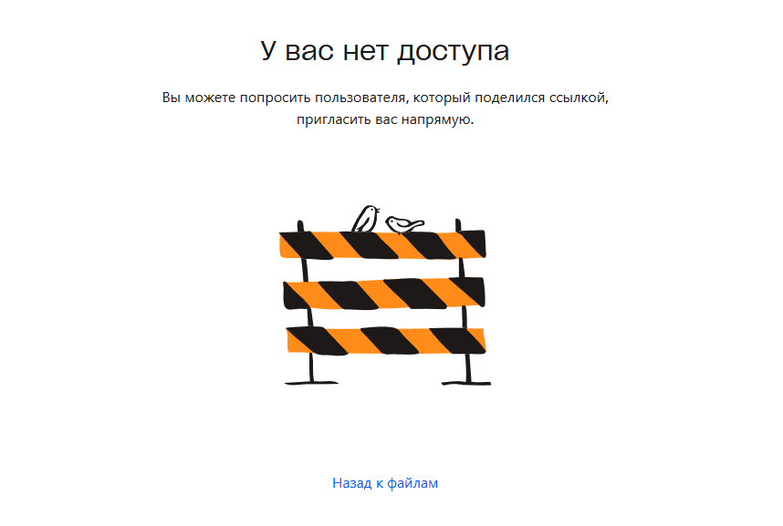

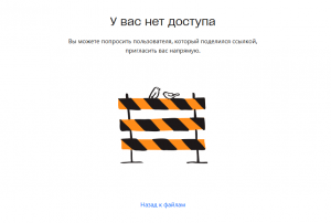

Ссылка на дропбокс рабочая?
22 755
10 193
Тестовые хранилища сейчас не актуальны, т.к. вышел релиз 7.8.6.0 версии - она в Кабинете уже.
Тестовые хранилища пересоздаются по надобности, по выходу тестовых версий.
Тем более, вы видимо имели ввиду ссылки на Дробокс с начальной версией, она уже давно не актуальна.
