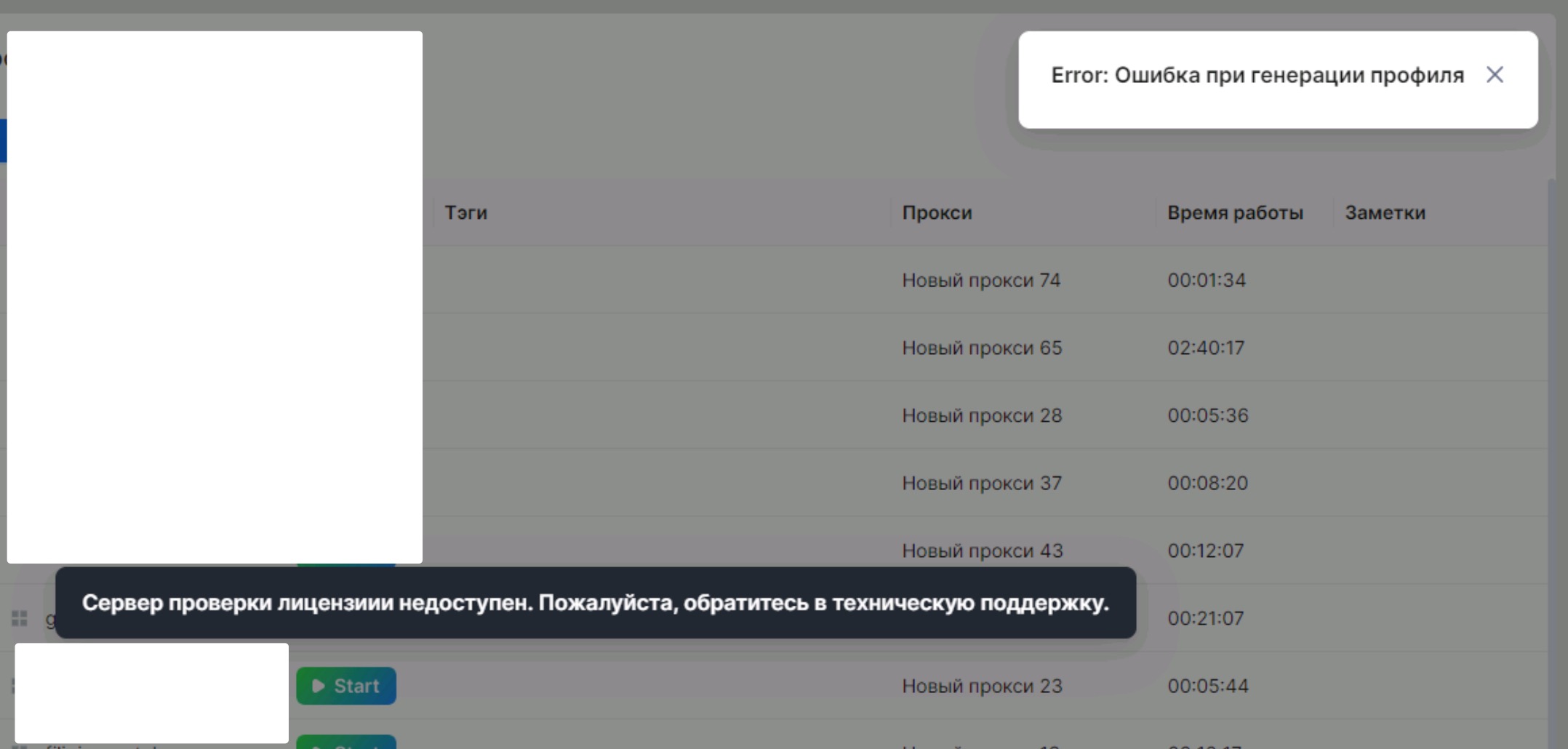

А как быть, если вообще не устанавливается ZBrowser?
2024-12-20T14:00:08.6918305+03:00 INFO [Grpc.Net.Client.Internal.GrpcCall] Call failed with gRPC error status. Status code: 'Unavailable', Message: 'Error connecting to subchannel.'.System.Net.Sockets.SocketException (10060): Попытка установить соединение была безуспешной, т.к. от другого компьютера за требуемое время не получен нужный отклик, или было разорвано уже установленное соединение из-за неверного отклика уже подключенного компьютера.
и т.д.
На этом пк не устанавливался ещё ZB, на другом удалил.

Та же проблема, постоянно ошибка коннекта. Притом периодически работает...

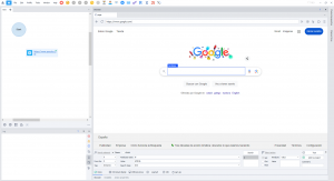

Выделение элементов не отображается в версии 7.8.0.0.

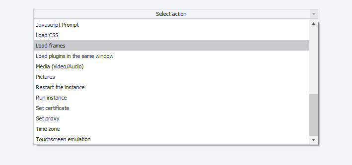

Настройки браузера (отключение фреймов, изображений, политик содержимого) были бы действительно полезны.

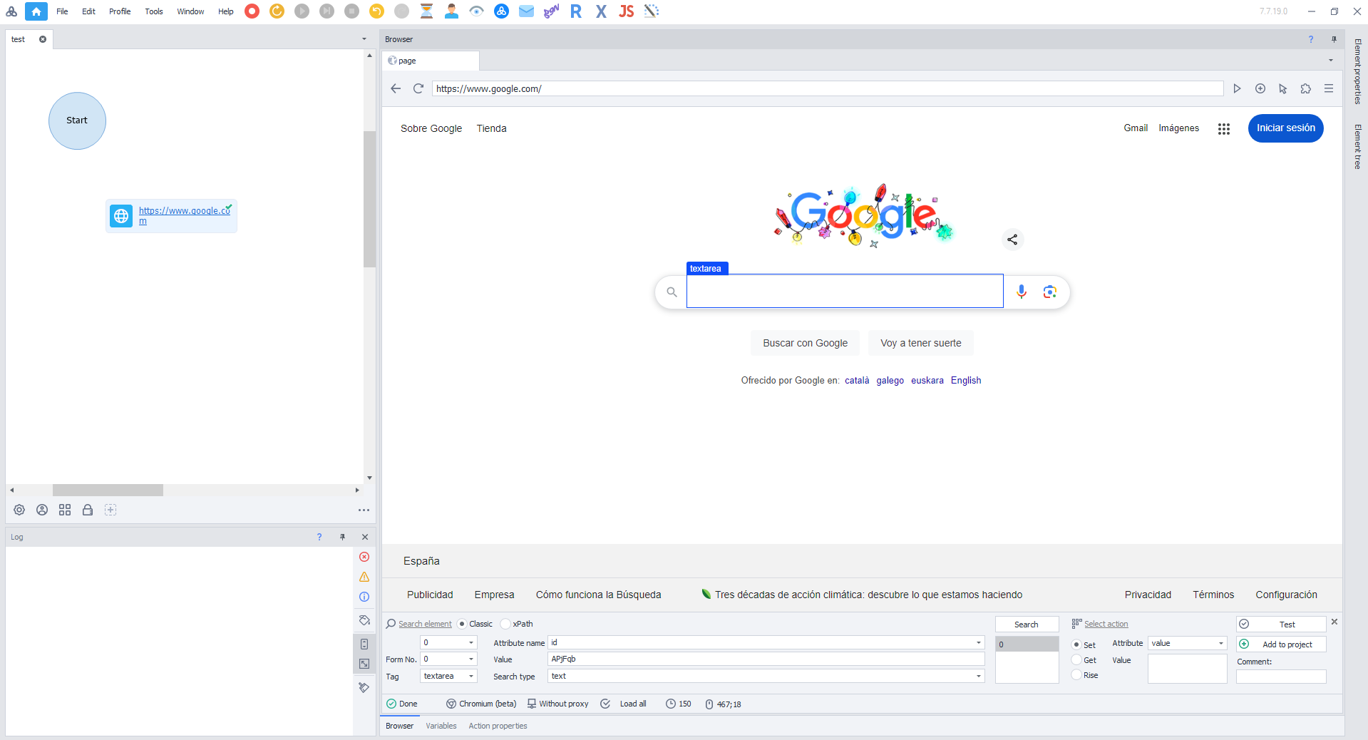

Здравствуйте,
Здравствуйте.
Отправлю инф. программистам. Спасибо.
Политика содержимого (черный список) например у меня работает.
Уточните, пожалуйста, как вы тестировали?

Тоже такая же проблема
установить так и не смог мог
Report Utility не нашел
нашел утилиту Diagnostic
Отправляю файл в личку

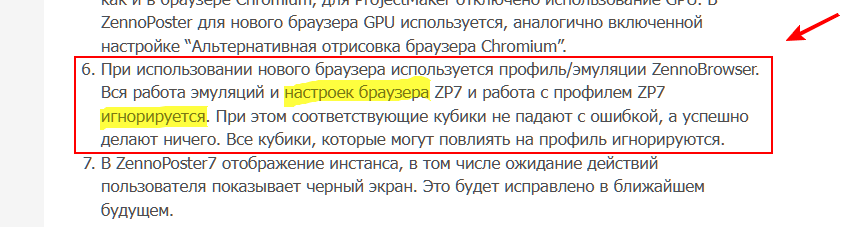

129251
Программисты ответили, что настройки браузера не работают при использовании интегрированного ЗенноБраузера, это отражено в первом посте, в 6-ом пункте.

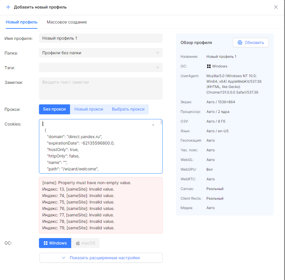

Куки сохраненные из ЗП не импортируются в ЗБ
появляется ошибка
я что то неверно делаю или нужно какие то особые действия совершить?
Вопрос по импорту кук давно поднимали, что бы он мог понимать внесенный формат и импортировал джсон, нетскейп, с датами как в юинкстайм, так и в датетайм, но пока имеем, что имеем.

Как ZB с версии 0.16 на версию 0.17 обновить? Сам не обновляется.
появляется ошибка

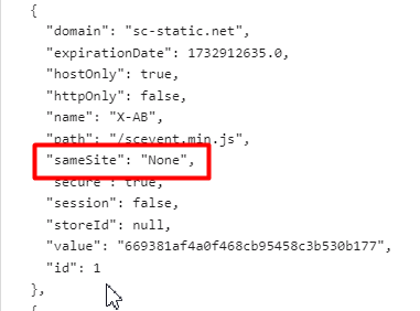

Добрый день,
Знаем про эту ошибку, поправим
на самом деле, если удалить строку Samesite, то куки загрузятся. Просто текущий обработчик выдаёт эту строку как ошибку
