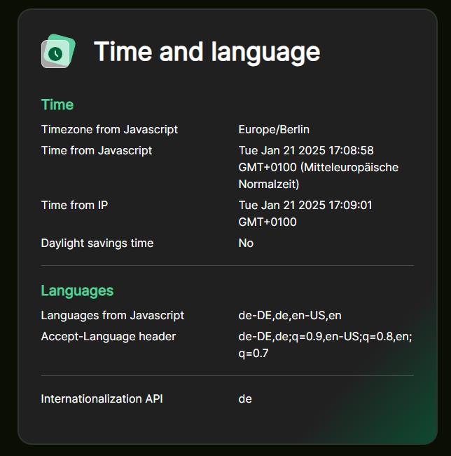

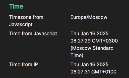

Вопрос "по существу". Что я упустил, если у меня локальное время машины через JS утекает?
129811
update. Часовой пояс стоит "Авто", профиль создается сразу с прокси. WebRTC не помогает, палится как с авто, так и со скрытием. На этапе проверок/сверок/тестов не хватает возможности посмотреть у уже имеющегося профиля настройки, с которыми он создавался. Чтобы можно было сравнивать.

Пришлите, пожалуйста, в личку прокси, который вы используете в этом профиле, где есть несоответствие час. поясов.
Я проверял с нашими прокси, из виджета - все нормально.
По-видимому, тут зависит еще от прокси конкретного.
Отправил. Я не спорю, что проблема может быть с прокси. Но конкурент, например, все правильно увидел и установил "из коробки". И при дефолтных настройках при создании профиля сразу с прокси "локальная" таймзона совпадает с таймзоной IP (и те же языки, допустим, тоже установил правильно).
Просто к тому, что, по логике, и с такими прокси (что бы с ними ни было не так) ZB должен справляться изначально, раз другие справляются ))) Не будут же люди бегать и прокси вручную проверять в браузере постоянно.
129899
PS. В самой зенке, к слову, тоже утекает локальная таймзона, хотя галки стоят. Но это зенка, бог с ней )) От нее уже многого и не ждешь.

Да, конечно, поэтому я и запросил прокси - тут есть хоть какой-то шанс поймать это.
Это легко обойти, скачав и подложив базу как описано в Справке.
Уже есть задача у программистов пофиксить это, чтобы ничего не скачивать и не подкладывать, чтобы все работало из коробки.
22 755
10 193
Воспроизвели с вашим прокси. Уже нашли откуда уши растут - программисты поправят. Надеюсь, что скоро закроем этот вопрос и в ЗП и в ЗБ продуктах.
Кстати, я это вчера делал еще до того, как было предложено ))) Проблему не решило (в моем случае, говорю именно про ZP). Но, вижу, что уже нашли "уши" ))

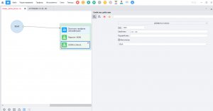

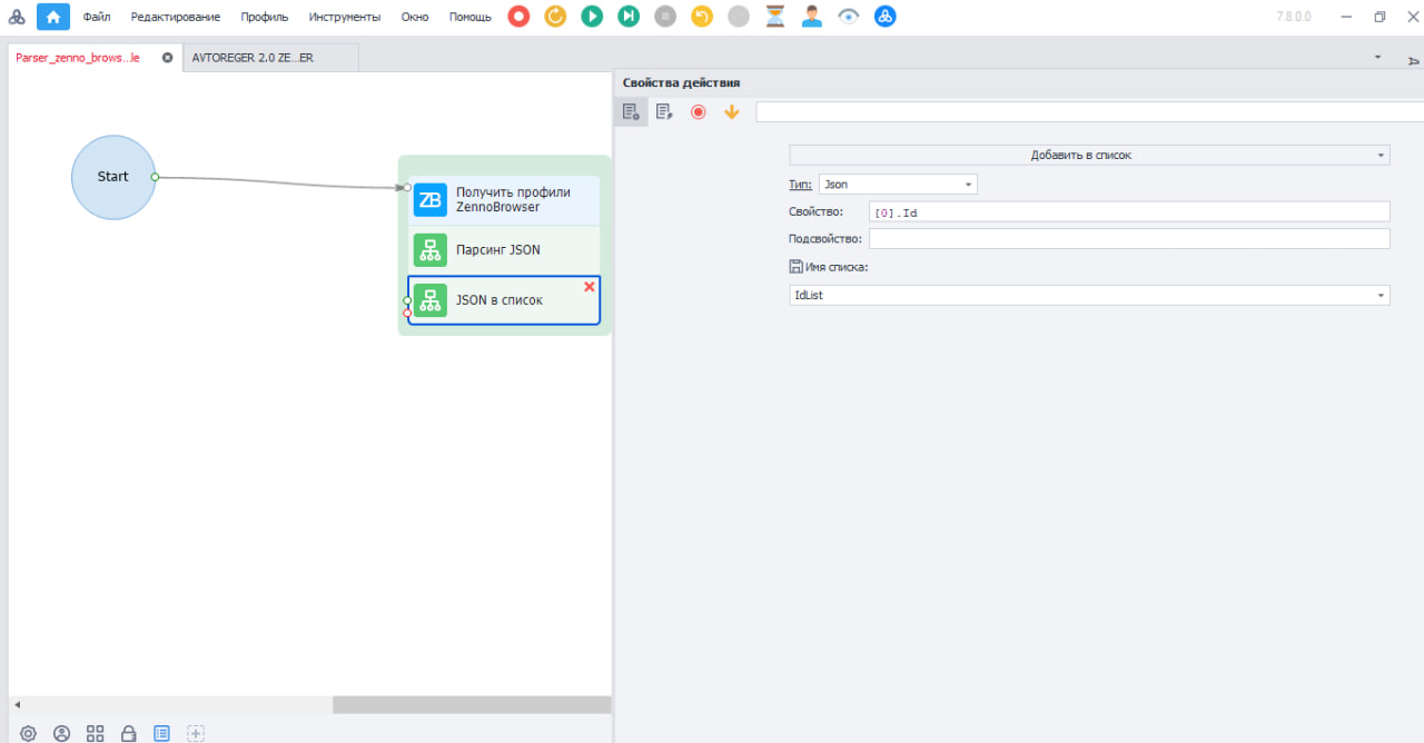

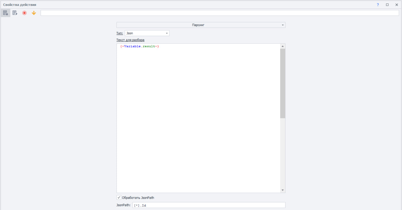

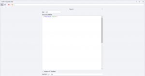

Спарсил Json профилей (ID) зеннобраузера, пытаюсь добавить их в список, чтобы брать поочереди запускать в Зеннопостере. Никак не получается, добавить в список. Что надо указать в Свойствах?? Пробовал разные варианты
  • 51,8 КБ Просмотры: 106
  • 52,1 КБ Просмотры: 99
  • 26,8 КБ Просмотры: 106

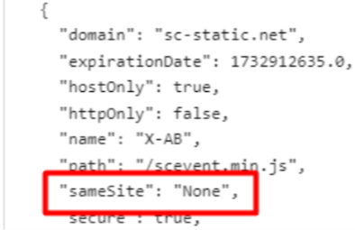

Пока вообще не понятно, как в ZennoBrowser чистить куки и загружать куки. Они просто не работают, пробовал все кубики из Zenno.

Да, есть проблема, находится на исправлении.
А пока вы можете починить куки своими силами, для этого достсточно из них удалить все подобные вхождения:
еще
"domain": ""
выдаёт ошибку, иногда попадает почему-то в куках. пусть игнорирует тогда такие строки.
