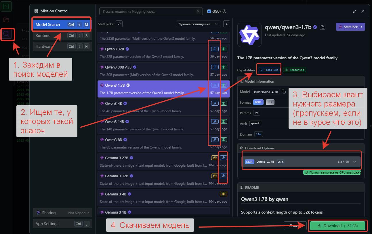

Выбор моделей в LM Studio​
Прежде чем переходить к тестовому шаблону и коду, надо сказать несколько слов о самих моделях.
Есть модели, которые нативно поддерживают tool use (он же function calling, в разных местах названия разные), т.е. они изначально обучались под использование в таком качестве.
Именно их лучше всего выбирать для наших задач.
Благо, сейчас в LM Studio есть прям такая опция и пиктограммка при поиске моделей.
Заодно сразу скажу, что для наших целей не нужны большие модели – подойдут в том числе такие крохи, как этот младший Qwen 3 со скриншота.
Для запуска такой модели и видеокарта не сказать что сильно нужна – будет вполне неплохо работать и на процессоре с оперативкой, пусть и помедленнее.

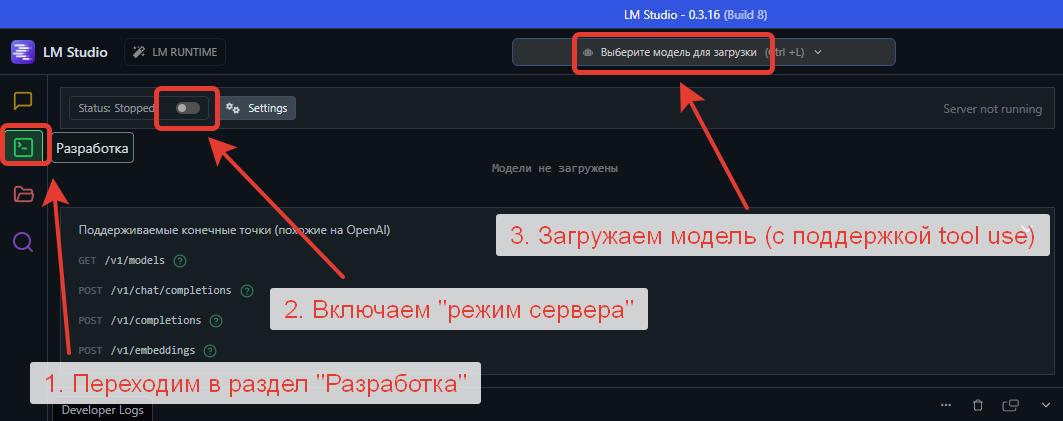

Запуск сервера в LM Studio​
После того, как скачали подходящую модель, нам нужно будет запустить локальный сервер в LM Studio, чтобы обращаться к LLM-ке из ZennoPoster.
Для этого просто делаем действия как показано на скриншоте.
