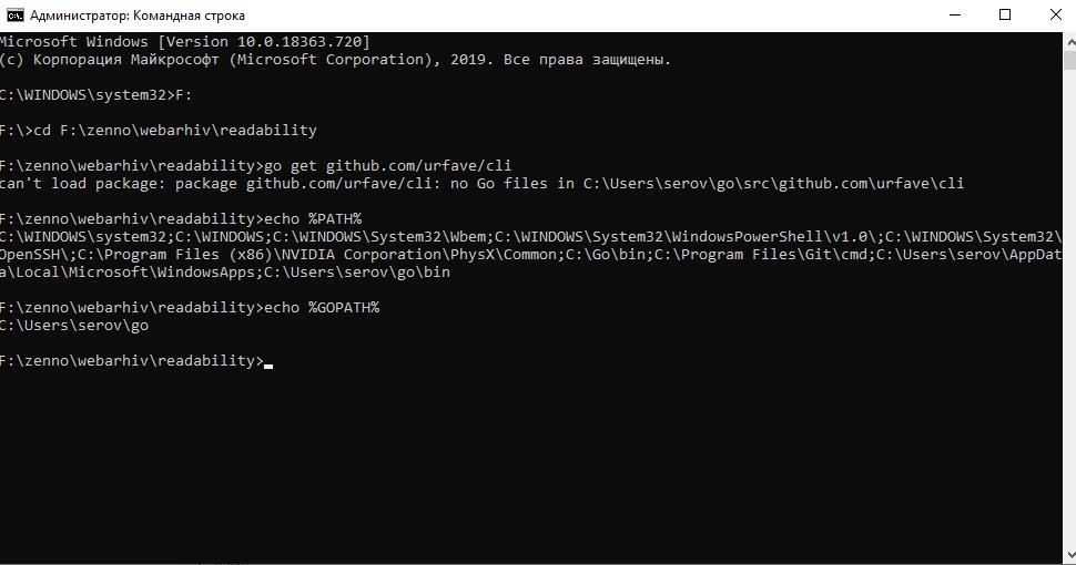

У меня шаблоны Зены лежат на отдельном диске(f:\) в cmd не получается зайти в папку на диске F. Это можно обойти или шаблон обязательно должен лежать на диске С:?
up:
Перенёс папку на диск С, но теперь при попытке установить зависимость получаю ошибку:
can't load package: package github.com/urfave/cli: no Go files in C:\Users\serov\go\src\github.com\urfave\cli
программы установил.
Не обязательно, просто в cmd переход в другой диск выполняется с помощью команд:
F:
cd zenno\readability
1. Попробуй закрыть/открыть cmd или перезагрузить систему.
2. Если не поможет, то покажи:
Bash:
echo %PATH%
echo %GOPATH%
Реакции: KolkaPetkinSyn

Всё ок по этим командам (там прописаны пути до go).
Попробуй через VPN установить зависимости. Вдруг у тебя github заблокирован провайдером.
VPN мне помог. . Первое зависимость не устанавливается. Вторая зависимость проходит
