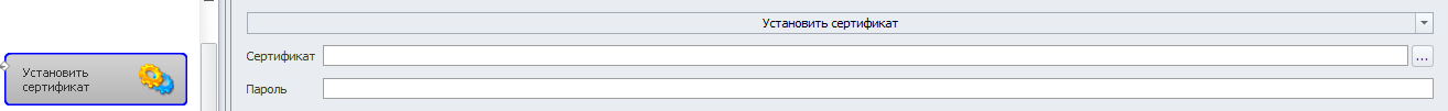

это экшен настройки браузера, соотв. искать в секции Браузер - Настройки..
Этой настройки нет в офф. версии, из кабинета. Есть только в бета версии, но она увы, там не работает.

Тестирую работу в ProjectMaker, сертификат добавляется и отрабатывает без ошибок. Как только загружаю проект в ZennoPoster, он сразу же перестает выполняться, и выдает ошибку.
начал экспериментировать, создал новы проект который просто открывает страницу google.ru, провери лее работу и в ProjectMaker и в ZennoPoster, все отрабатывает нормально, потом добавил в проект сертификат (в самый коней проекта) в ZennoPoster шаблон перестал запускаться, сразу выдает ошибку.

Да и опять сидел пробовал сейчас. Создаю простейший проект и добавляю к нему сертификат, просто в шаблон, даже не подключаю его. И все равно выдает ошибку.
Вот сам шаблон
Вот что зенка зенка выдает на такой проект:
Стоит удалить сертификат из проекта и все выполняется хорошо.

Для C# есть метод instance.SetCertificate, но он требует наличие браузера.
Можно попробовать установить сертификат в браузерном проекте, отснифать запросы при этих действиях и сделать по аналогии.
