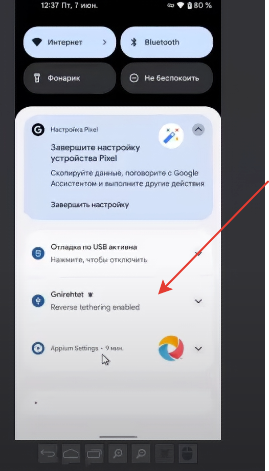

У меня нет как в видео Gnirehtet, как откуда он сам берется?
У меня пишет подключение через wifi а не шнур
123104
22 505
10 052

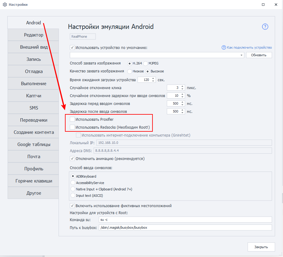

Gnirehtet автоматически устанавливается и активируется при работе через Redsocks.
Gnirehtet заворачивает интернет-трафик через USB-кабель на ЗенноДроид и установленный в нем прокси, либо на прямое интернет-подключение.
При снятии обеих галок в настройках ЗД ('Использовать Proxifier' и 'Использовать Redsocks') устройство получает интернет через WiFi или симку, если она есть, а по USB-кабелю идет только управление.

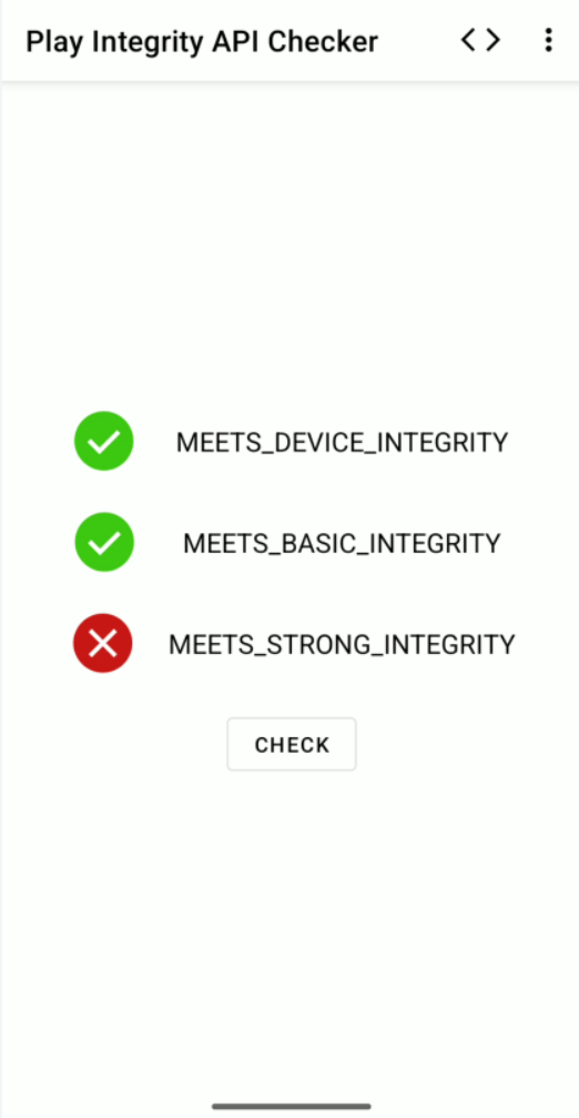

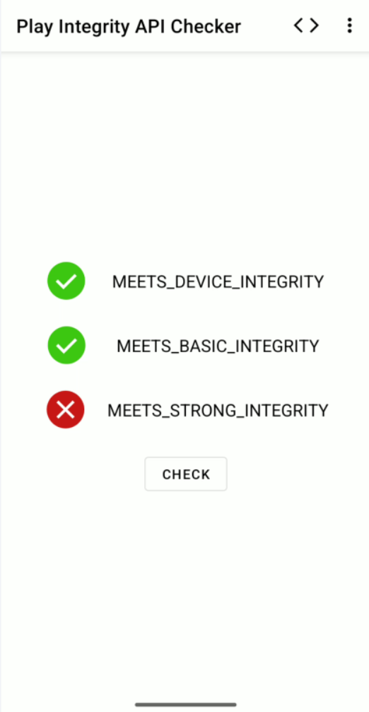

Привет. Спасибо за видос!
Скажи после установки PlayIntegrity Fix + playcurl
При проверке все должно быть зеленым или так?
Всё норм, strong integrity никогда не будет зеленым. Это он видит что загрузчик разблокирован, чинить такое не научились ещё, и на забугорных форумах пишут что вряд ли научатся

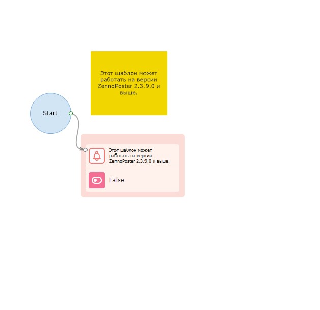

Тестовый шаблон выдает ошибку на наличие Newtonsoft.json.dll в ZDE

Видимо я из юзингов забыл удалить ссылка на эту либу
