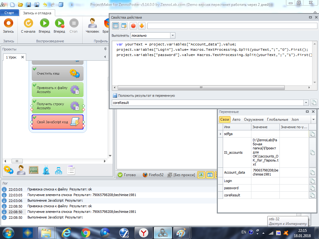

Вот вы говорите про уроки, разве текстовое описание не подходит. Все то же самое в видео, тем более вы сами говорите, что не большие изминения вносятся, и они приводят к БОЛЬШИМ сложностям. Возникла следующая проблемма, через 2 минуты видео
После запуска шаблона в переменую Login и Password ни чего не записалось
Вот вы говорите про уроки, разве текстовое описание не подходит. Все то же самое в видео, тем более вы сами говорите, что не большие изминения вносятся, и они приводят к БОЛЬШИМ сложностям. Возникла следующая проблемма, через 2 минуты видео Посмотреть вложение 26341
А ты покликай по вкладкам в перменных, они иногда не сразу обновляются))
код выделения логина и пароля вы записали в JS кубик, а нужно было в кубик C#
Не ужели в видео уроках о таких вещах говорится. А как в нужный кубик записать и в чем отличие
Подскажите и что с каждым блоком имеются свои ньюансы. Разве в видео или в тексте эти подводные камни указать нельзя. Таким образом обучение очень сильно затянеться и вам на такие вопросы скоро надоест отвечать. Не ужели нет систематизированного обучающего материала, что бы поэтапно, без этих подводных камней, с описанием возможных сложностей. Такие обучающие материалы вам кучу времени с экономит и упростит обучение. Кстати оплата программы как поможет в обучении и еще вопрос версия за 3500 руб, имеет медленную функцию( название искать не хочу) на что это влияет.
Посмотрел я это видео. Просто выпадающее меню вышло за пределы видео. И было не понятно, какой он выбрал. Ну бывает, ничего страшного. Подводных камней много, но все это с опытом приходит, все через это прошли. Многие вопросы разжеваны по неск раз, по этому пользуйтесь поиском по форуму. Что не понятно подскажем. Lite версия работает в 1 поток, но этот поток такой же быстрый как и в PRO, просто он один.
P.S. Но тем не менее, в видео он сказал C# код. И вы должны знать что это значит из урока "Свой код". А раз вы не знаете, то значит вы смотрели невнимательно, за что винить нужно только себя, а не перекладывать свои ошибки на других. Материал подан изумительно, за что очередной раз благодарю @rostonix, так что пересматривайте, конспектируйте, вникайте если хотите научится нормально.
